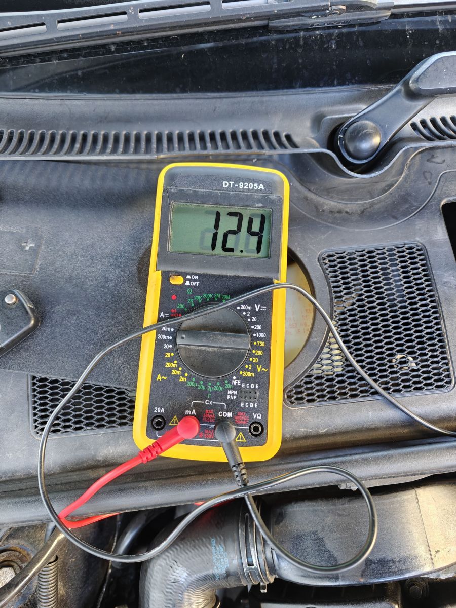

Zgłupiałem, jaka to wartość? 0,0124A czy 0,124A?
Jedyne co się zmieniło to że podładowałem akumulator. Muszę chyba wrócić do tematu za parę dni.
Edytowane przez Ivanek
Godzinę temu, kamil-vag napisał(a):
Ustaw na same A i wtedy zobaczysz.
0,01-0,02A było
No to jest ok z poborem, może po prostu już jest słaba pojemność akumulatora. Dość szybko się naładował ?
80% w 17 godzin, prądem 2,7A
Akumulator ma jakieś 4 lata 74Ah pojemność. Był ładowany miesiąc temu około 14-16 godzin. Nigdy tak nie miałem. Myślę żeby w weekend go podpiąć jeszcze na dłużej, robimy bardzo krótkie odcinki. Max 15km na strzał w jedną stronę ale ogólnie 5-6km i krótsze. No ale jak pisałem, 6 lat tak jeżdżę tym autem i nic się nie działo, raz do roku w październiku podładowany i tyle.

Naładowałem go dziś jeszcze, przy rozruchu napięcie spada do 10,9V.

Mam jeszcze 3 tygodnie, zobaczę jak się będzie zachowywał, jak nadal będą problemy to oddam. Mogę jutro podjechać na tester żeby podpiąć opornik. Jest świeżo naładowany więc to chyba dość rzetelny test byłby. Ciekawi mnie jaka musi być wartość napięcia podczas rozruchu? Te 10,9V jest zbyt niskie?
Byłem dziś na testerze, 10,5V przy rozruchu gorącego silnika, pomiar 670A prądu, nominalnie ma 770A. Gość powiedział że w dobrym stanie, byłem w innym miejscu niż tam gdzie go kupiłem.

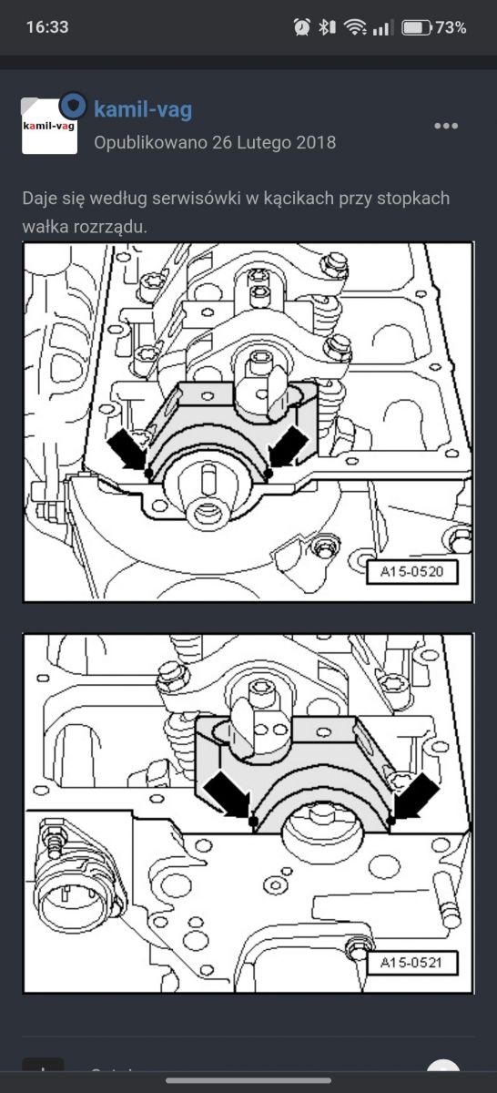

 Ile należy dać silikonu pod pokrywę zaworów?
@kamil-vag
Troszkę :decayed:
11 minut temu, Dev napisał(a):
Troszkę :decayed:
I to mi się podoba, a jakby oblecieć całe dookoła? ??
mozesz
