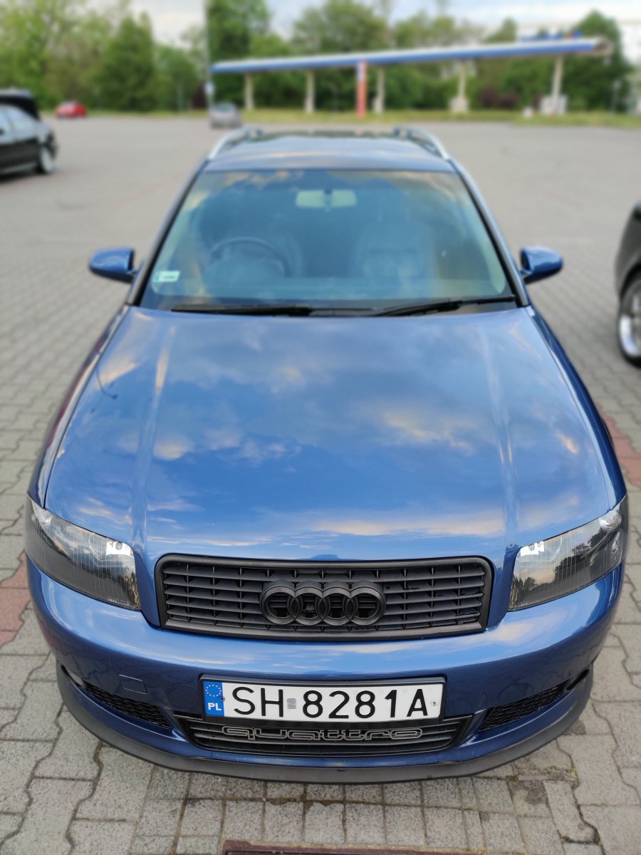

Prędzej bym ten samochód podniósł niż obniżył, już z trzy razy zerwałem dokładkę, nie jeden raz było szuru szuru podwoziem. Stąd w sumie pomysł na gumę, nie dość że walor estetyczny to jeszcze ochroni trochę zderzak, on już naprawdę sporo wycierpiał :grin:
Według mnie wysokość jest jak najbardziej okej, pokusiłbym się tylko o grubsze stabilizatory przód i tył :hi:
Co do napisu to w sumie przywykłem do niego, gdyby dolna krawędź dokładki była wyższa to tam możnaby się pokusić o naklejkę z napisem quattro, ale tam nie ma na to miejsca.
Bardzo jeszcze bym chciał zrobić czarne relingi i listwy, chyba zamiast dipa poleci na to spray czarny mat, i tak ich stan jest do d*py jeśli chodzi o chrom więc - gorzej nie będzie :grin:
Jak masz ori 1be to w zasadzie robote zrobi sam tylni z s4 bądź rs4 ale ten 22mm(były też 20mm ale to to samo co s4 za większą kasę)
Przód b7 3.0 tdi sline = rs4, tylko kasa mniejsza, tył właśnie ten 22mm by zrobił robotę, poza tym walory prowadzenia bardzo spoko jak na tego podsterownego klocka

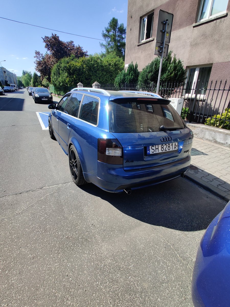

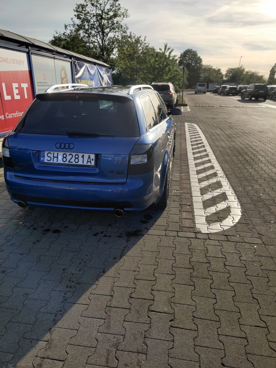

Wczoraj otwory, dziś pospawany końcowy wydech, muszę ogarnąć jeszcze końcówki 90mm i będzie baja, jestem zadowolony ?
Filmik z wydechu
Edytowane przez Ivanek
Końcówki siadły, czarny chrom 90mm i dla mnie jest bajka, jak za tak budżetowy wydech to chyba to siadło jak mamowe na tatowe.
Tu kolejny filmik jak z końcówkami gada, nawet się lepszy bass pojawił :)
Przy okazji wywalania EGR musiałem dziś uszczelkę posmarować pastą do wydechów bo był przedmuch, teraz jest zaklejone i pseudoekologia tam już nie powróci.
Końcówki zmieniają dźwięk. Istotna jest lokalizacja tj. wysunięcie oraz obecność siatki. Widzę, że masz bez siatki, stąd będzie głośniej.
