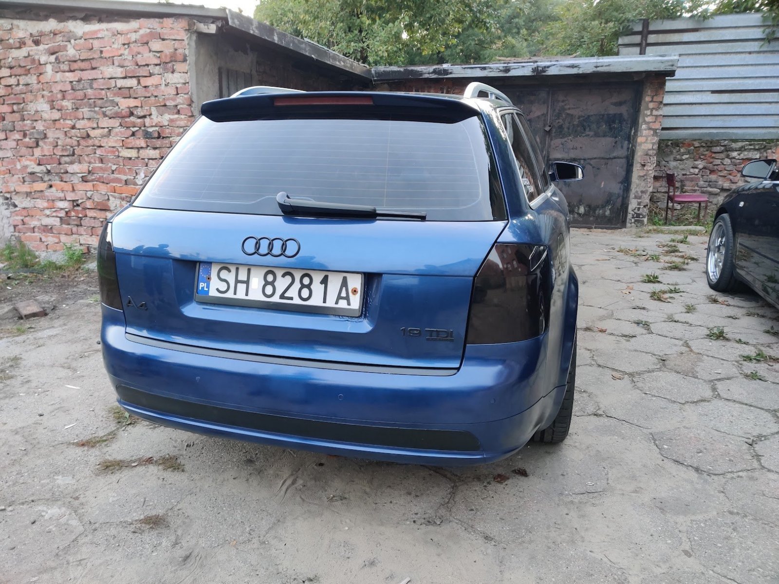

Tylny zderzak zaszpachlowane nierówności czeka na przedni by go wspólnie pomalować.
Ciężko ten samochód ma z Tobą xD tylny zderzak na podwójny wydech by tu siadł ładnie ;)
Wiesz co, całkiem chętnie tylko same wystawienie końcówek to tak naprawdę kropla w morzu wydanych pieniędzy by to wyglądało całkiem dobrze. Tania wersja to wycięcie estetycznych otworów, droga i ładna to zderzak S4 lub sline na dwa kominy, ten drugi to 1800zł+  i towar trudno dostępny.
A no wóz nie ma lekko, ale może do pół miliona u mnie wytrzyma.
Przeglądaj uważnie allegro, w ciągu ostatniego miesiąca były dwa zderzaki s-line do avanta na dwa kominy, jeden za 400 drugi za 600 więc ceny spoko, tylko trzeba być szybkim :D
Póki co nie zakładam takich wydatków do tego samochodu :D Sądzę, że 'tanie' modernizacje optyczne czy mechaniczne już wyczerpałem, albo ich nie poznałem. Zastanawiam się jeszcze żeby uśmiechnąć się i zagadać do sąsiada żeby mi w tłumiki wspawał rurki :D Środkowy i końcowe, wtedy właściwie miałbym przelot, niewidoczny :)

W miarę moich możliwości oraz umiejętności zabrałem się za malowanie tylnego zderzaka, rok temu dostałem buziaka w tylny zderzak od kolegi, wpadły lekko czujniki parkowania no i było podrapane.
Wpadła szpachla, szlifowanie, podkład no i kolor + bezbarwny. Czujniki podklejone, przy okazji poprawione mocowanie zderzaka po lewej stronie bo ślizg trzymał się zderzaka a nie karoserii :dance:

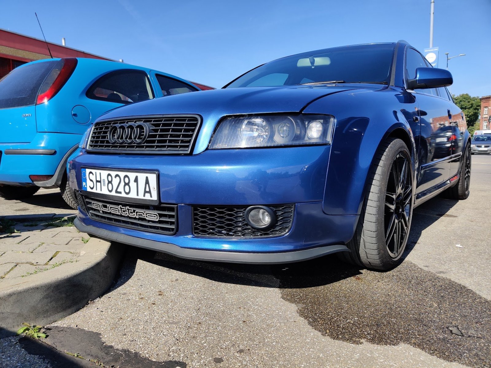

Z przodu przykleiłem gumową dokładkę, koszt 40zł z dostawą - zobaczymy przy jakiej prędkości odpadnie :D
Zostaje czekać aż lakier stwardnieje, polerka i jakiś wosk.
Dzisiaj na myjni zauważyłem że jakiś kutang mi podwinął ramkę rejestracji z przodu :D Okazało się, że to ziomek od spawania zderzaków bo miałem fotki.
Oczywiście drażniło to moje oczy i musiałem to naprawić.

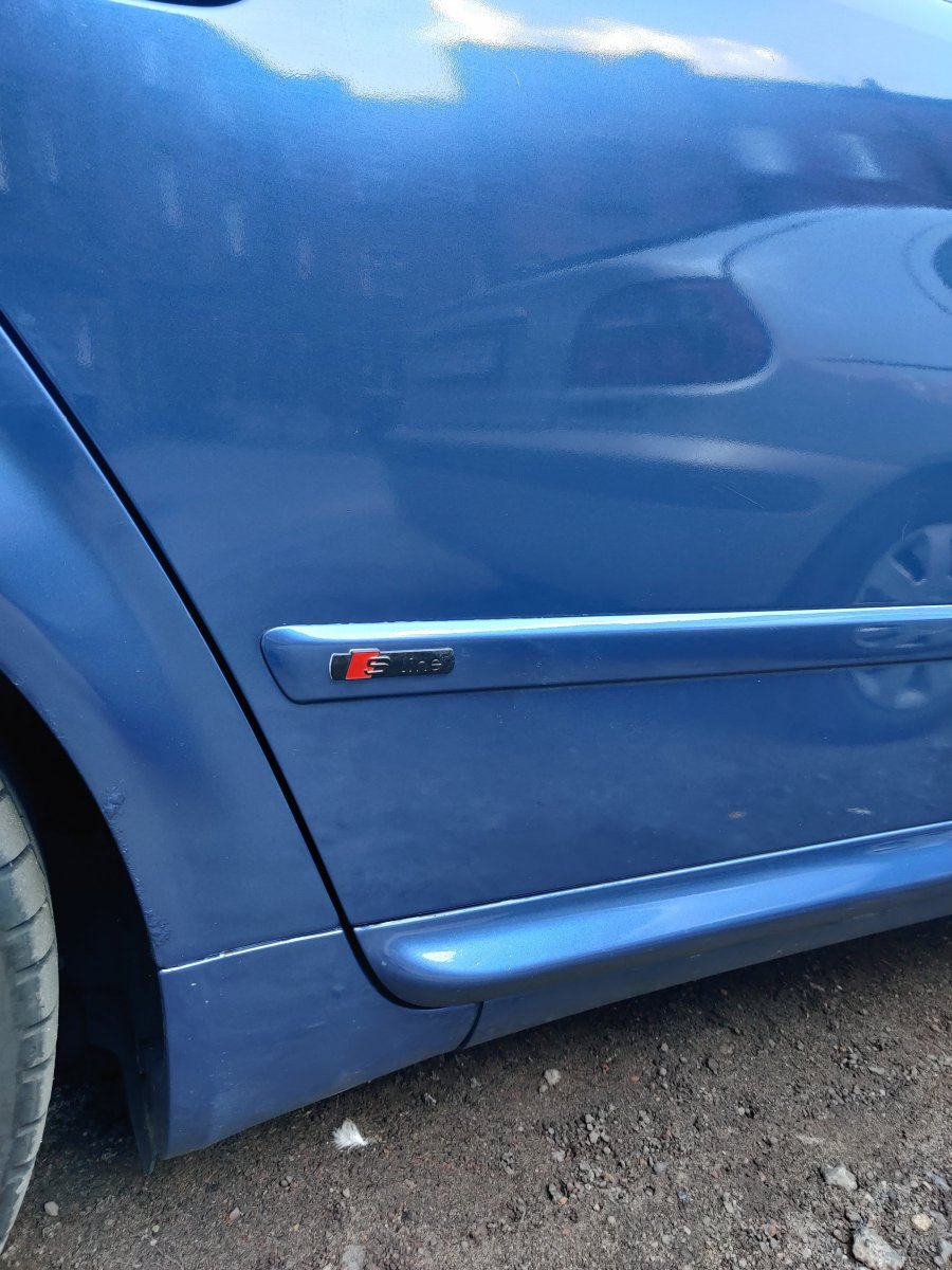

Przy okazji wpadły czarne emblematy sline na listwy drzwi, zabezpieczyłem je bezbarwnym lakierem żeby wytrzymały chociaż rok.
