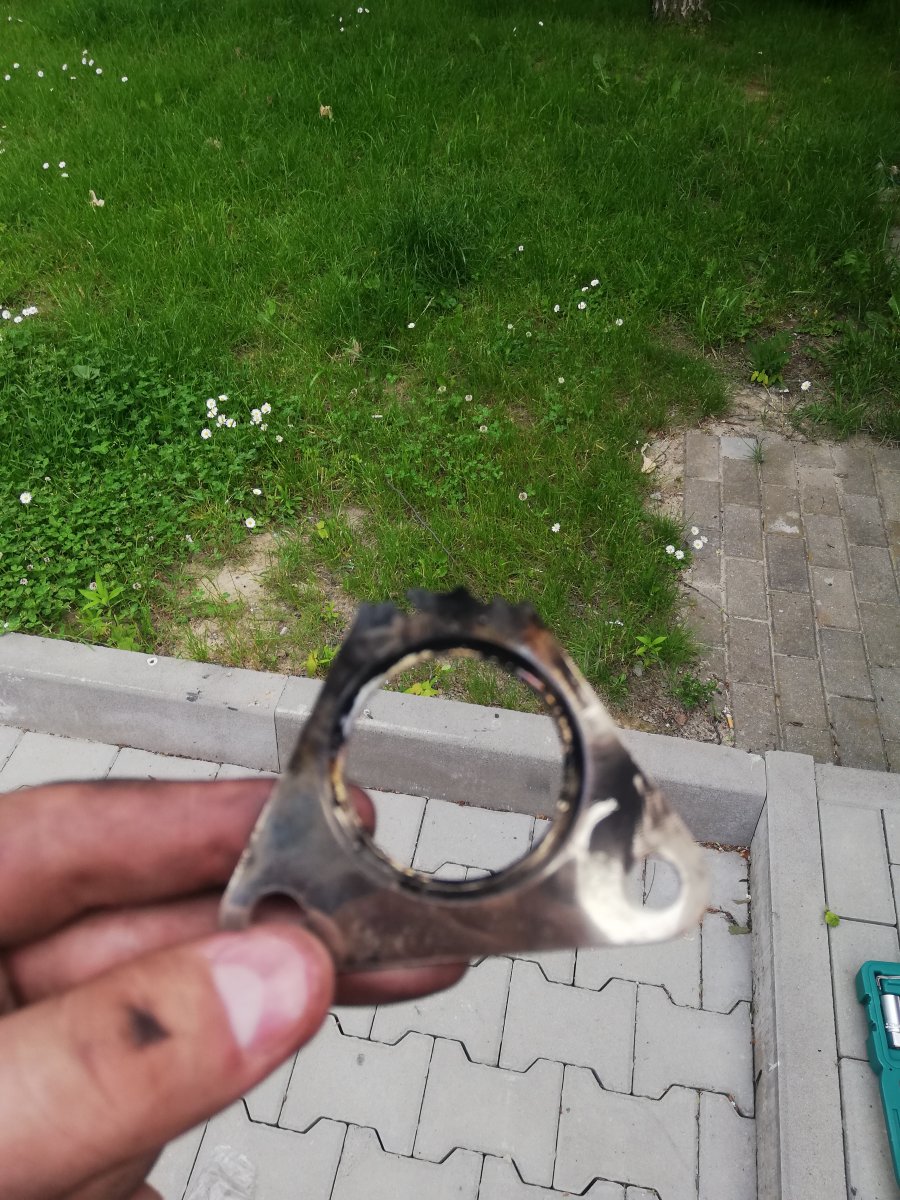

Wszystko ogarnięte i świst minął po wywaleniu uszczelki między kolektorem wydechowym a turbo. Skręciłem bez uszczelki tak jak fabrycznie i hula. A poniżej zdjęcie jak wyglądała uszczelka.
