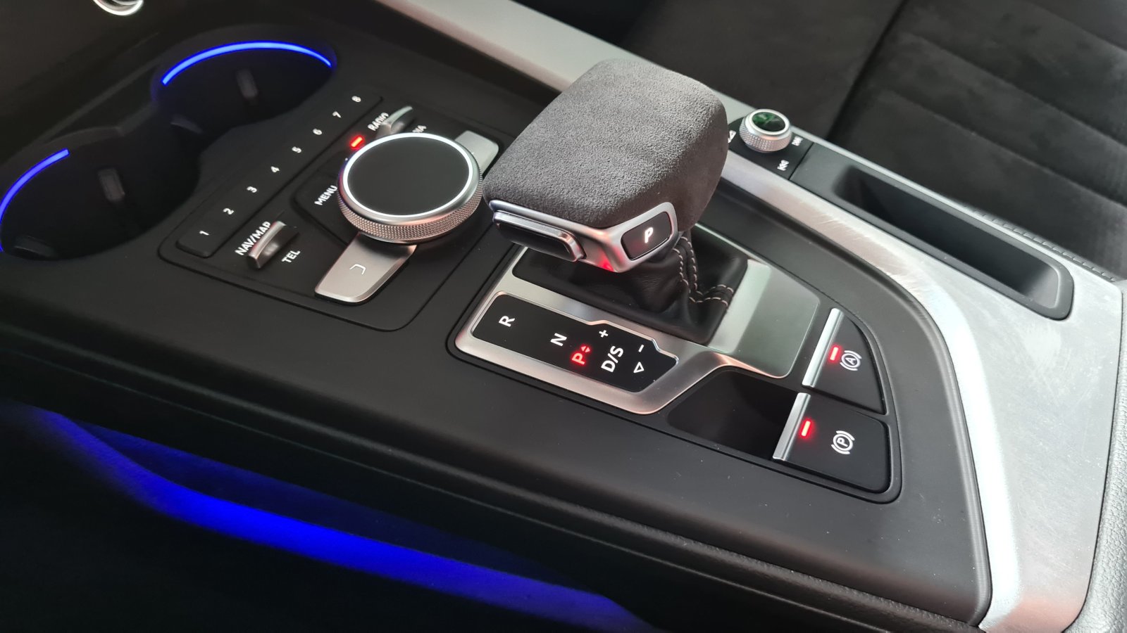

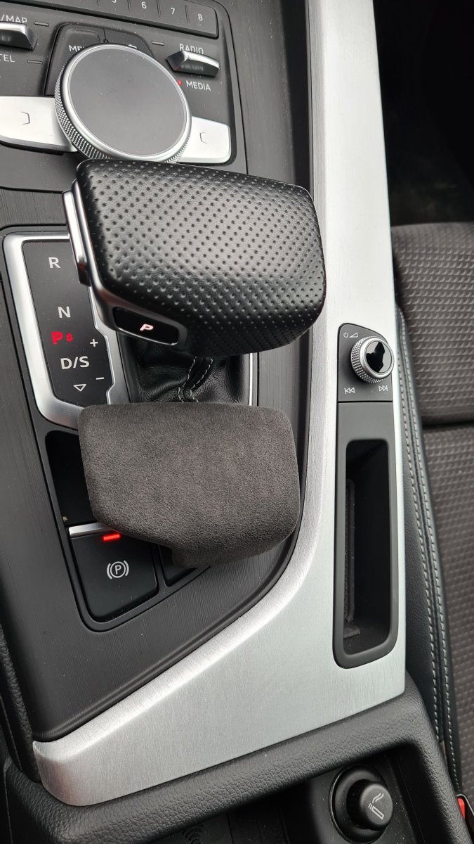

Michu1996 Opublikowano 13 Lutego 2022 Opublikowano 13 Lutego 2022 W dniu 1.02.2022 o 15:39, BlackM4mba napisał: Mała zmiana a cieszy Mod na plus może podłokietnik daj w alcantarze ?

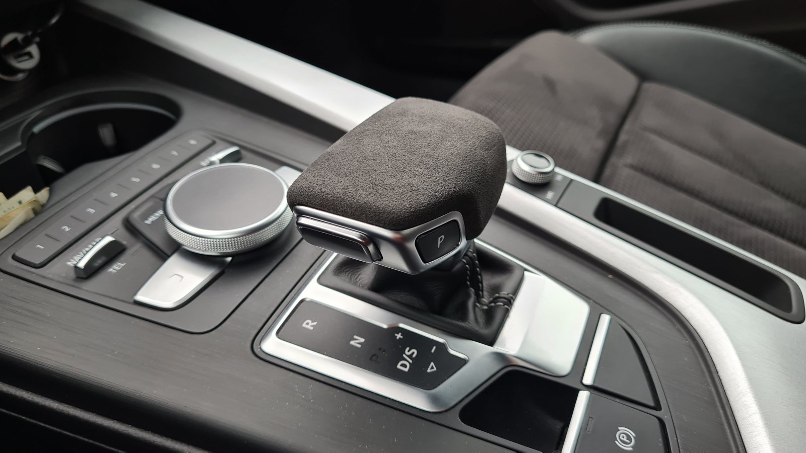

vvalery Opublikowano 15 Lutego 2022 Opublikowano 15 Lutego 2022 W dniu 5.02.2022 o 14:30, BlackM4mba napisał: Auto Hold zamontowany i działa bez problemu. Dzięki @Muskel1 To auto i kolor jest zarąbiste, ale co do tej gałki to mam mieszane uczucia. Mam takie wrażenie, ze nie wiadomo od czego ona się tu wzięła i nie gra z niczym. Nie bierz tego za złe, bo pewnie przyjemnie się nią operuje ale pewnie gdyby kiera była w zestawie to by już inaczej wyglądało. Pozdrawiam, Vvalery
BlackM4mba Opublikowano 15 Lutego 2022 Autor Opublikowano 15 Lutego 2022 40 minut temu, vvalery napisał: To auto i kolor jest zarąbiste, ale co do tej gałki to mam mieszane uczucia. Mam takie wrażenie, ze nie wiadomo od czego ona się tu wzięła i nie gra z niczym. Nie bierz tego za złe, bo pewnie przyjemnie się nią operuje ale pewnie gdyby kiera była w zestawie to by już inaczej wyglądało. Pozdrawiam, Vvalery Nie widać tego na zdjęciu, natomiast ona pasuje do alkantary, którą mam na boczkach drzwi, jak i na fotelach. Wiadomo, kwestia gustu ale mi akurat pasuje czuć pod ręką ten miękki materiał Problem z kierownicą jest dla mnie jeden, a dokładniej nie znalazłem oryginału z logo s i ściętej oraz alkantara
marcin_o23 Opublikowano 15 Lutego 2022 Opublikowano 15 Lutego 2022 to szukaj kiery z rs4, jest cięta i w alcantarze, do tego wygląda super
BlackM4mba Opublikowano 15 Lutego 2022 Autor Opublikowano 15 Lutego 2022 11 minut temu, marcin_o23 napisał: to szukaj kiery z rs4, jest cięta i w alcantarze, do tego wygląda super Ok, tylko 2 sprawy, kierownica musiałaby mieć białe przeszycia a nie czerwone i kolejna to logo, mój samochód to A4, a nie RS4 więc według mnie to by się bardzo gryzło. O ile S4 by mi nie przeszkadzało to RS4 już tak. Ale dzięki za podpowiedź 1
vvalery Opublikowano 15 Lutego 2022 Opublikowano 15 Lutego 2022 42 minuty temu, BlackM4mba napisał: Nie widać tego na zdjęciu, natomiast ona pasuje do alkantary, którą mam na boczkach drzwi, jak i na fotelach. Wiadomo, kwestia gustu ale mi akurat pasuje czuć pod ręką ten miękki materiał Problem z kierownicą jest dla mnie jeden, a dokładniej nie znalazłem oryginału z logo s i ściętej oraz alkantara No własnie tego na zdjęciach nie widać za bardzo ale jak tak jest to OK.

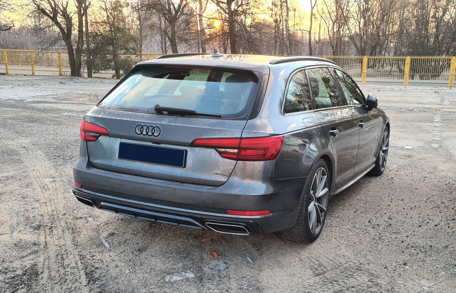

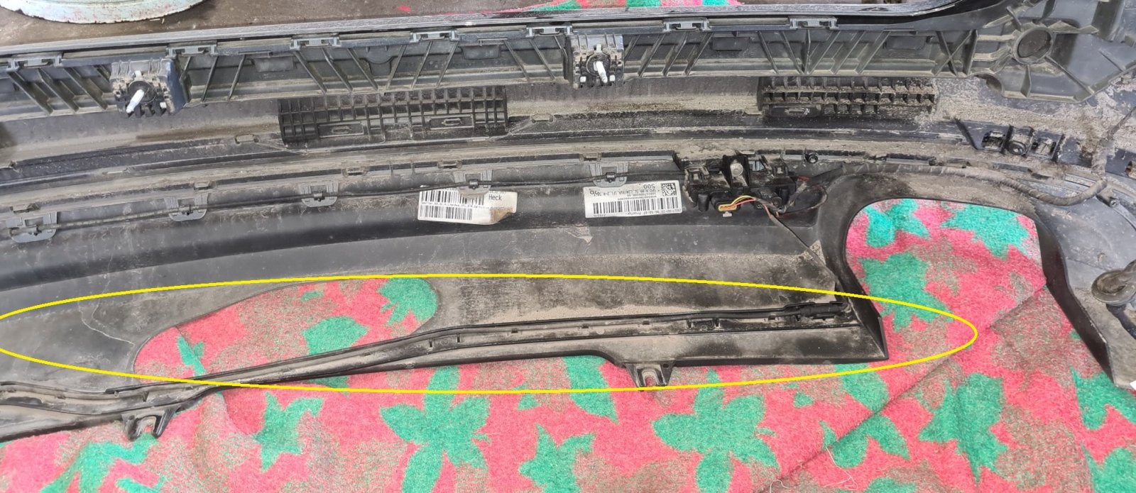

BlackM4mba Opublikowano 28 Lutego 2022 Autor Opublikowano 28 Lutego 2022 Po długich poszukiwaniach części udało mi się je wreszcie skompletować i założyć dyfuzor z polifta. 1
Muskel1 Opublikowano 28 Lutego 2022 Opublikowano 28 Lutego 2022 (edytowane) sam zakładałeś? Edytowane 28 Lutego 2022 przez Muskel1
BlackM4mba Opublikowano 28 Lutego 2022 Autor Opublikowano 28 Lutego 2022 Tak, sam zakładałem. Całość zajęła może z 3h na spokojnie

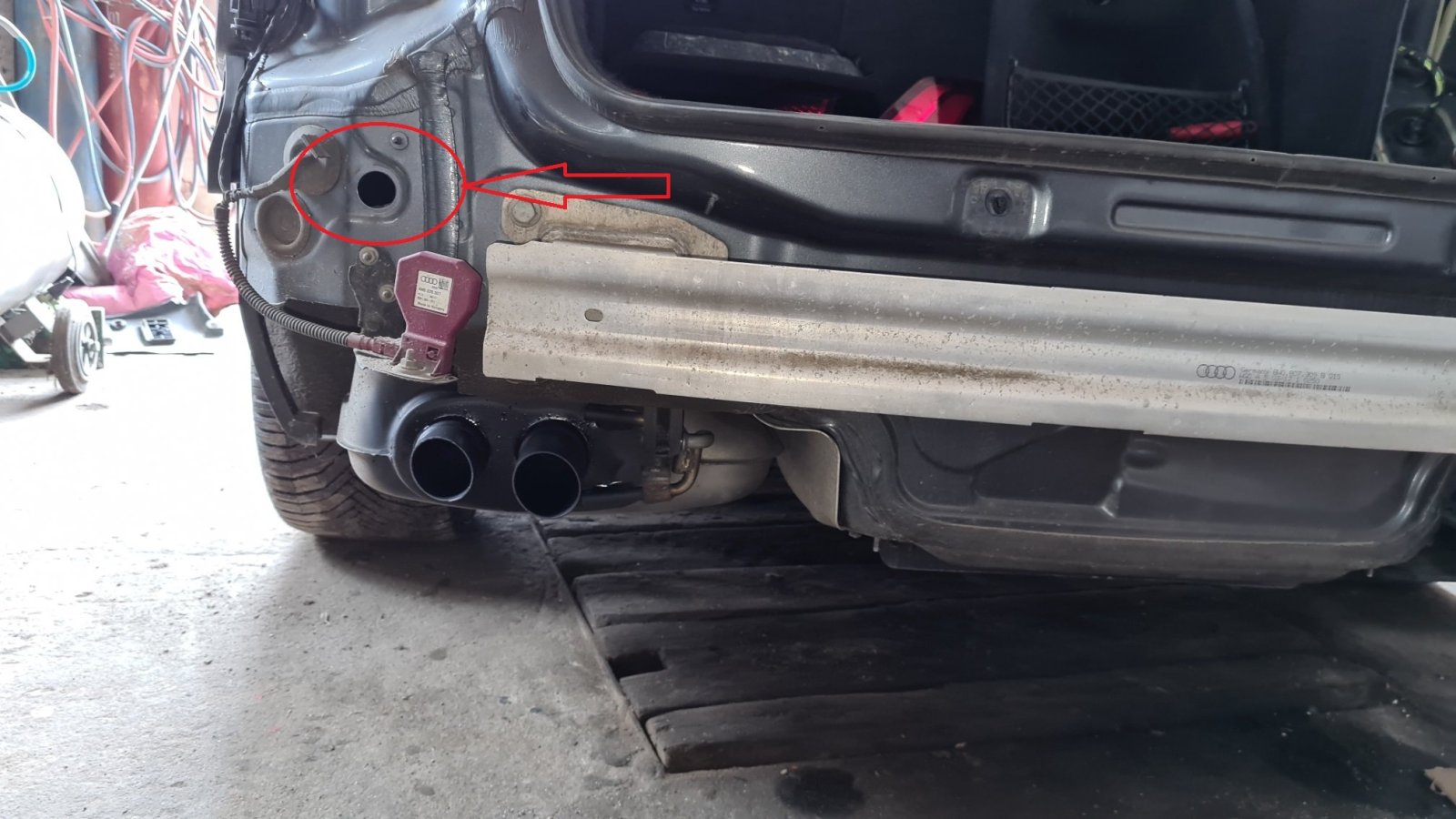

BlackM4mba Opublikowano 28 Lutego 2022 Autor Opublikowano 28 Lutego 2022 Jasne, mam parę zdjęć, które tak na prawdę niczego nie pokazują, bo po zdjęciu zderzaka to już sama przyjemność. https://youtu.be/r1cQRY2mpZs
Muskel1 Opublikowano 28 Lutego 2022 Opublikowano 28 Lutego 2022 5 minut temu, BlackM4mba napisał: Jasne, mam parę zdjęć, które tak na prawdę niczego nie pokazują, bo po zdjęciu zderzaka to już sama przyjemność. https://youtu.be/r1cQRY2mpZs Masz side assist?
BlackM4mba Opublikowano 28 Lutego 2022 Autor Opublikowano 28 Lutego 2022 Tak, po odkręceniu zderzaka i odsunięciu masz tak na prawdę jedną wtyczkę do odpięcia za wnęką po stronie kierowcy (trzeba ją przełożyć przez otwór w karoserii), a w zderzaku tylko przewód (chyba od otwierania gestem bagażnika) trzeba przełożyć w dokładce zderzaka.

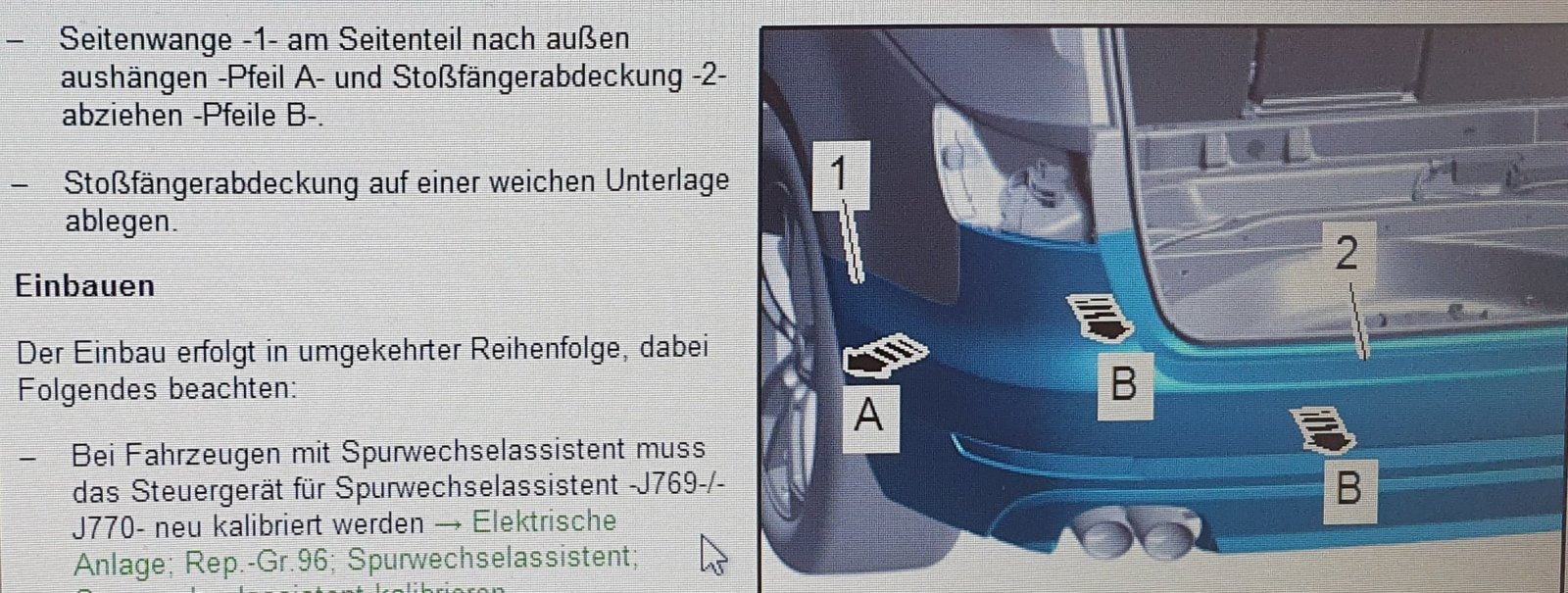

Muskel1 Opublikowano 28 Lutego 2022 Opublikowano 28 Lutego 2022 Zgodnie z zeszytami naprawczymi, po demontażu zderzaka przy side assist należy przeprowadzić kalibrację radarów. Sprawdzałeś czy poprawnie funkcjonuje?
BlackM4mba Opublikowano 28 Lutego 2022 Autor Opublikowano 28 Lutego 2022 Hmmm, sprawdzę. Nie zauważyłem na razie nieprawidłowości w działaniu. @siemian jak to było u Ciebie? Robiłeś kalibrację?
siemian Opublikowano 28 Lutego 2022 Opublikowano 28 Lutego 2022 Nic nie robiłem a ściągałem zderzak parokrotnie. Wszystko działa bez zarzutu. 1
Muskel1 Opublikowano 28 Lutego 2022 Opublikowano 28 Lutego 2022 Myślę, że dobrze jest wykoać kalibrację, na wypadek gdyby zderzak nie siadł idealnie tak samo jak był. Pewnie dlatego to zalecają.
siemian Opublikowano 28 Lutego 2022 Opublikowano 28 Lutego 2022 Godzinę temu, Muskel1 napisał: Myślę, że dobrze jest wykoać kalibrację, na wypadek gdyby zderzak nie siadł idealnie tak samo jak był. Pewnie dlatego to zalecają. Ten zderzak tak siada ze nie ma praktycznie możliwości żeby jakoś inaczej się ułożył
BlackM4mba Opublikowano 28 Lutego 2022 Autor Opublikowano 28 Lutego 2022 Wszystko działa poprawnie, sprawdzone. Przy okazji zrobię pewnie kalibrację, żeby mieć pewność
