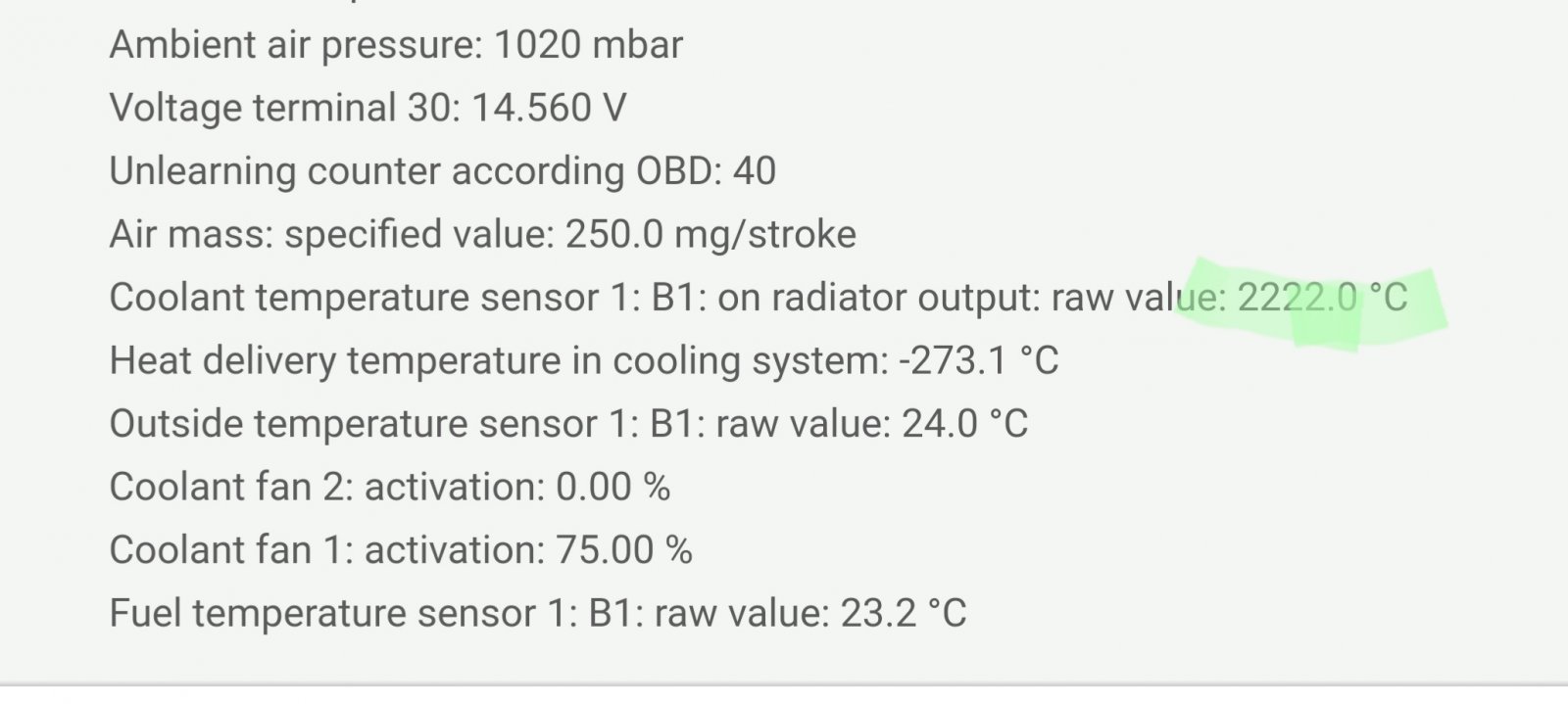

1 Fault Found:
4527 - Coolant Fan Control Circuit 1
          P0480 00 [047] - Electrical Malfunction
          Confirmed - Tested Since Memory Clear
             Freeze Frame:
                    Fault Status: 00000001
                    Fault Priority: 2
                    Fault Frequency: 1
                    Mileage: 160730 km
                    Date: 2021.05.28
                    Time: 13:00:08
                    Engine RPM: 861.50 /min
                    Normed load value: 57.3 %
                    Vehicle speed: 0 km/h
                    Coolant temperature: 75 °C
                    Intake air temperature: 56 °C
                    Ambient air pressure: 1020 mbar
                    Voltage terminal 30: 14.560 V
                    Unlearning counter according OBD: 40
                    Air mass: specified value: 250.0 mg/stroke
                    Coolant temperature sensor 1: B1: on radiator output: raw value: 2222.0 °C
                    Heat delivery temperature in cooling system: -273.1 °C
                    Outside temperature sensor 1: B1: raw value: 24.0 °C
                    Coolant fan 2: activation: 0.00 %
                    Coolant fan 1: activation: 75.00 %
                    Fuel temperature sensor 1: B1: raw value: 23.2 °C
Readiness: 0 0 0 0 0
Z błędu wynika dziwna wartość z czujnika temperatury.
Zobacz pod maską bezpieczniki SA2 - 40Amper pod maską po stronie pasażera i pod nogami kierowcy bezpiecznik SB13 - 5Amper
SB13-5A ten od wentylatora już sprawdzałem i wygląda OK. Gdzie dokładnie będzie ten SA2-40A?
Pod pokrywką przy filtrze powietrza, blaszkowy (drugi od lewej)
-273°C to najwyższa wartości jaką może pokazać. Więc jest uszkodzony lub nie dostaje zasilania.
znaczy wentylator jest uszkodzony?
Należy znaleźć przyczynę, dlaczego wskazanie temp cieczy jest niewłaściwe (uszkodzenie wiązki, przepalony bezpiecznik, zepsuty czujnik??). Wentylator załączany jest na podstawie wartości jakie dostarczają czujniki temp. Jeżeli one nie działają prawidłowo, wentylator nie będzie się załączał jak należy.

Ja przypuszczam, że problem tu  będzie tu leżał. Czujnik płynu chłodzącego na wyjściu chłodnicy pokazuje 2222°C
8 minut temu, Muskel1 napisał:
Tak. Spalony raczej byś poznał.
Czyli należy zacząć od wymiany tego czujnika? może masz pod ręka numer części?
dodam jeszcze ze muszę dolać płynu chłodniczego bo dzisiaj zauważyłem ze jest poniżej min. a to na rozgrzanym silniku. i tu pytanie. na korku pisz bodajże g13. Czy takiego mam szukać?
Jeżeli się nie mylę, ten czujnik siedzi w termostacie i nie da się go osobno wymienić. Cały termostat musisz wymienić.
