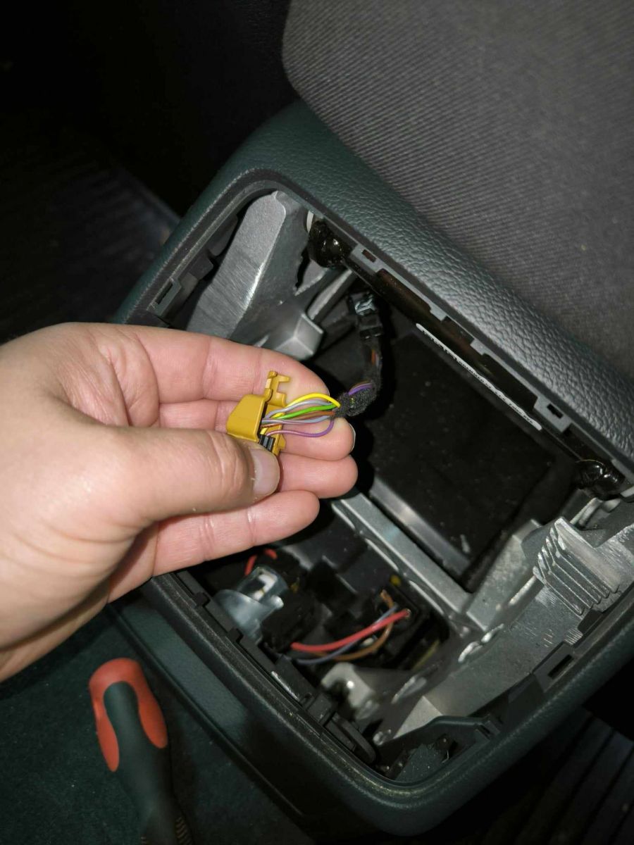

PawełS Opublikowano 9 Października 2024 Opublikowano 9 Października 2024 (edytowane) Cześć , przeczytałem cały wątek, nie znalazłem odpowiedzi na pytanie... Jak posiadam port USB Charge only. Podmieniając na 2x USB . Czy jest konieczne prowadzenie przewodów zasilających do przodu na słupek pod kierownicą. Możemy podmienić piny z starej kostki. 1. Brązowy Masa 2. Fioletowo czerwony - podświetlanie 3. Plus który to ? Możemy podłączyć zasilanie w ten sposób , pozostała instalacja zgodnie z instrukcją. Bardzo proszę o wskazówki. Edytowane 9 Października 2024 przez PawełS
wuPiotrek Opublikowano 10 Października 2024 Opublikowano 10 Października 2024 te kable są cienkie, pewnie chodzi generalnie o pobór prądu i dobór bezpiecznika (jedno usb vs 2) chyba lepiej zebys wzial z gniazda zapalniczki jak nie chcesz ciagnac przewodow
dubbartek Opublikowano 13 Października 2024 Opublikowano 13 Października 2024 nie musisz mozesz wykorzystac ten kory juz tam jest pociagniety - ten ze starej wtyczki
turzol Opublikowano 13 Października 2024 Opublikowano 13 Października 2024 Podpięcie zasilania portu jak fabryka czyli pod terminal 15 i punkt masy w progu to dodatkowe 10min roboty.
dubbartek Opublikowano 13 Października 2024 Opublikowano 13 Października 2024 (edytowane) Przecież w tej kostce też jest podświetlanie wystarczy wciągnąć z wtyczki ten pin i włożyć do nowej. Można to zrobić popychając odpowiednio grubą igłą a masę masz przy radiu Edytowane 13 Października 2024 przez dubbartek

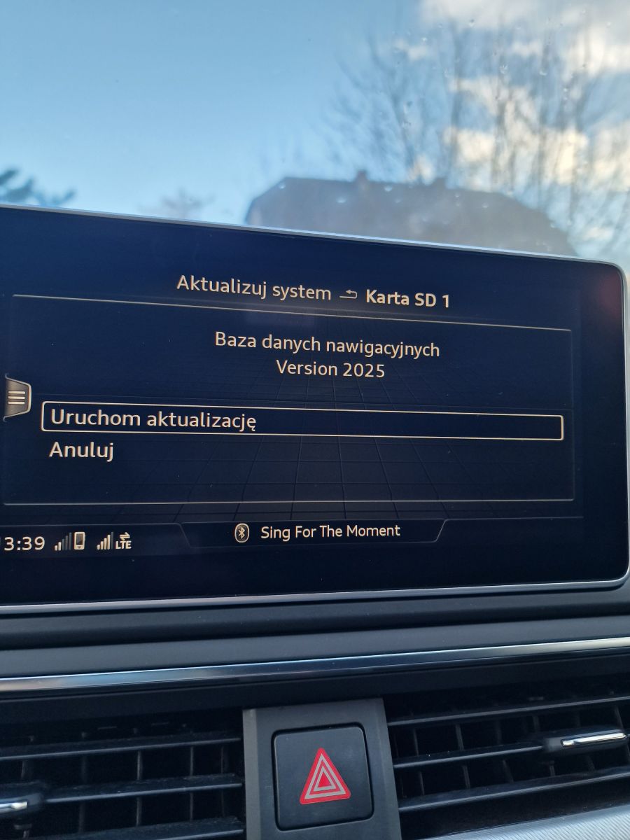

edys075 Opublikowano 20 Listopada 2024 Opublikowano 20 Listopada 2024 (edytowane) Pragnę ogłosić wszem i wobec, że pojawiła się nowa wersja map nawigacji Mib2 dla jednostek Harman. Wersja 390 na 2025r. zainstalowana pomyślnie z pielęgnacji systemu Do pobrania z mibsolution.one Edytowane 20 Listopada 2024 przez edys075
Muskel1 Opublikowano 21 Listopada 2024 Opublikowano 21 Listopada 2024 Trochę się spóźniłeś. Już w październiku były dostępne. https://a4-klub.pl/topic/488168-mapy-mib-w-audi-a4-b9/#findComment-5795758 1
