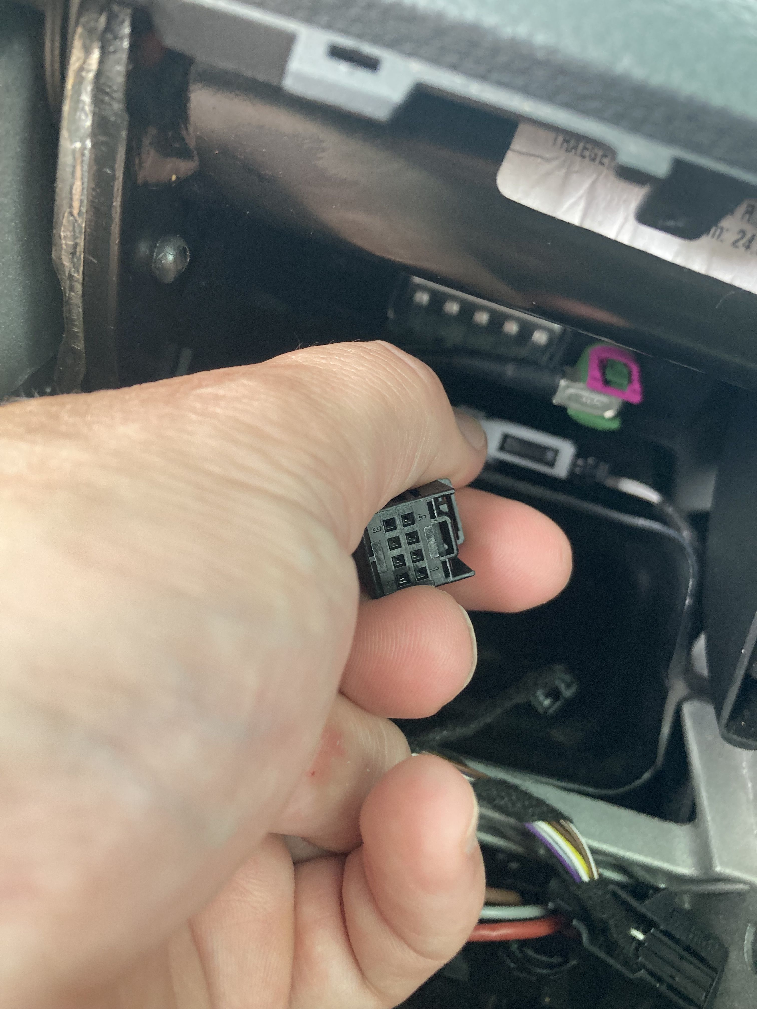

duzy616 Opublikowano 1 Sierpnia Opublikowano 1 Sierpnia Masz jeszcze jakiś pomysł co można sprawdzić ? Jesteś wstanie potwierdzić czy kabelki w kostce przy porcie są w odpowiedniej kolejności ?

duzy616 Opublikowano 1 Sierpnia Opublikowano 1 Sierpnia Instrukcja tylko mówiła gdzie podłączyć kabel zasilający, podświetlenia i masę. Kabel zasilający oraz podświetlenia mają inny konektor (końcówkę) więc podłączyć źle nie mogłem. Ja zacząłem się zastanawiać czy przy składaniu kabla ktoś w kostce nie zamieszał, chociaż wątpię.

Muskel1 Opublikowano 1 Sierpnia Opublikowano 1 Sierpnia Kodowanie w 5F w bajcie 19 ustawiasz na podwójne USB (już masz) i w adaptacjach obie podane wcześniej (też już masz), bo tak jak pisałem, M.I.B. dokonuje tych zmian automatycznie. Sprawdź w tej ośmiopinowej czarnej wtyczce czy dochodzi tam napięcie i masa.
duzy616 Opublikowano 1 Sierpnia Opublikowano 1 Sierpnia 2 minuty temu, Muskel1 napisał(a): Sprawdź w tej ośmiopinowej czarnej wtyczce czy dochodzi tam napięcie i masa Już sprawdzałem. Dochodzi masa oraz napięcie w przewodzie zasilającym jak i oświetleniowym.
Muskel1 Opublikowano 1 Sierpnia Opublikowano 1 Sierpnia Więc port jest uwalony. Innej możliwości nie ma (zakładając, że wiązka jest odpowiednio osadzona we wtyczce czyli na odpowiednich pinach).
duzy616 Opublikowano 1 Sierpnia Opublikowano 1 Sierpnia Też obstawiam uwalony port, a kupiłem od firmy (Gościa) co na codzień takie rzeczy zakłada. Pisał, że w 100% sprawne.
Muskel1 Opublikowano 1 Sierpnia Opublikowano 1 Sierpnia (edytowane) LVDS też podpięty? Edytowane 1 Sierpnia przez Muskel1
duzy616 Opublikowano 1 Sierpnia Opublikowano 1 Sierpnia Wszystkie wtyczki, kabelki mam podłączone. W jednostce centralnej zielone wtyczki zamienione (chociaż dzisiaj tam nie zaglądałem )

duzy616 Opublikowano 2 Sierpnia Opublikowano 2 Sierpnia Tak dokładnie u mnie są podpięta kabelki w kostce (czarnej) do portu. Kostka 8 pinów: Piny: 1 - zielony 2- szary 3- żółty 4- niebiesko- czerwony (podświetlenie) 5- puste 6- brązowy (masa) 7- czerwony (zasilanie) 8- puste
Muskel1 Opublikowano 2 Sierpnia Opublikowano 2 Sierpnia Mogę dopiero wieczorem sprawdzić na schemacie jak to w originale wygląda.
Muskel1 Opublikowano 2 Sierpnia Opublikowano 2 Sierpnia Zgodnie ze schematem na pinie nr 5 brakuje przewodu szaro/czerwonego (5V) idącego do MMI na pin nr 3 dwunastopinowej zielonej wtyczki.
