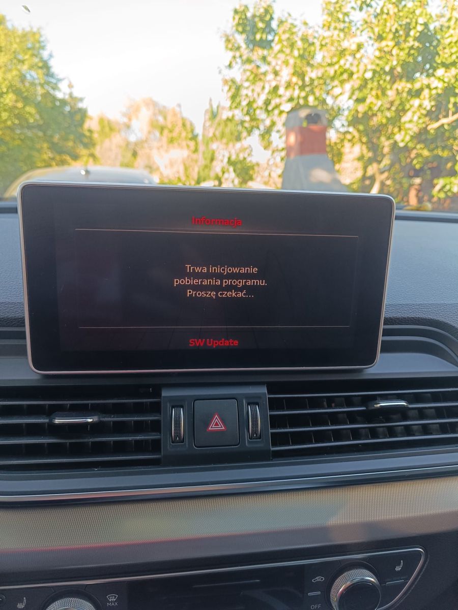

Wgrywasz M.I.B. poprzez czerwone menu. Następnie po wgraniu wchodzisz w zielone menu. W zielonym menu starujesz patchowanie jednostki. To wszysto,  nie wiem już nawet sam ile razy tutaj opisywałem. I tak co trochę pojawiają sie nowi i te same pytania. Ludzie czytajcie, czytajcie i jeszcze raz czytajcie...

Dzięki za pomoc, udało się uruchomić AA. Wiązka została orginalna dodany tylko +12v i kabel USB

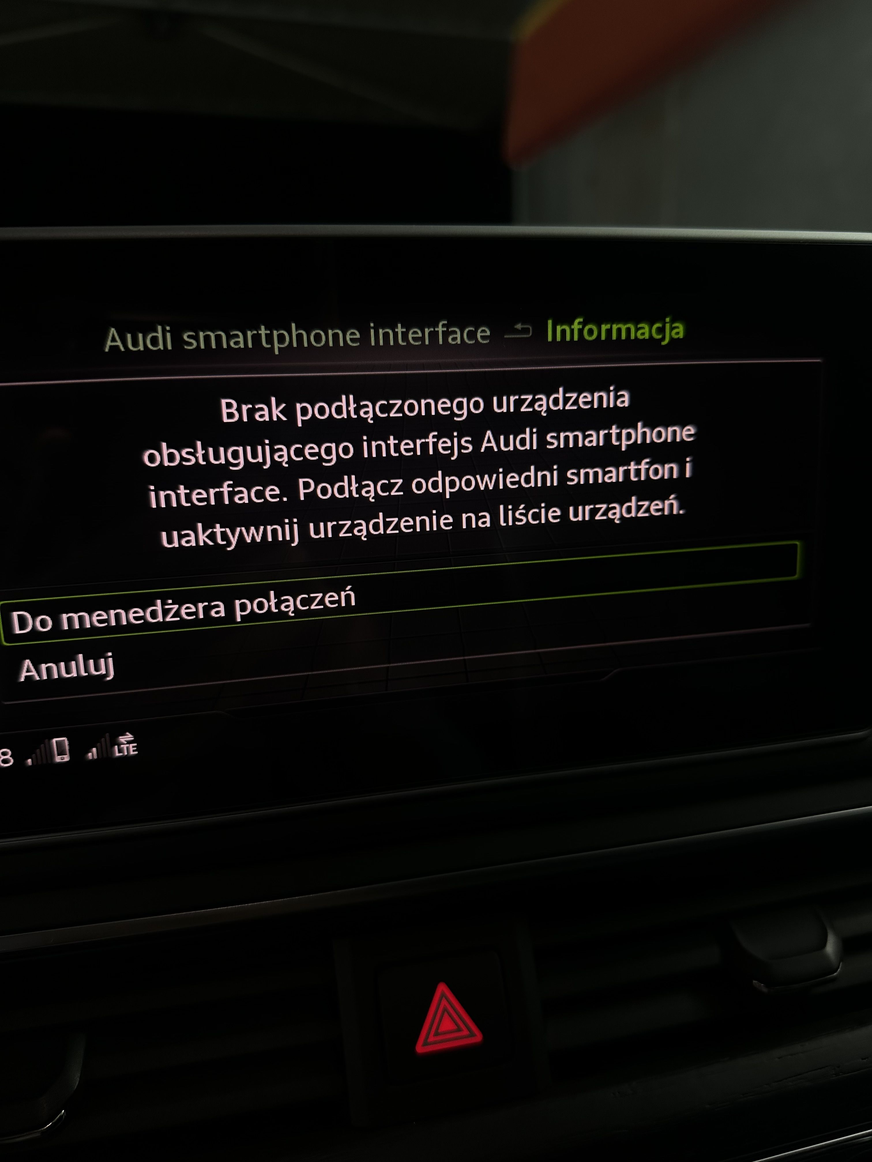

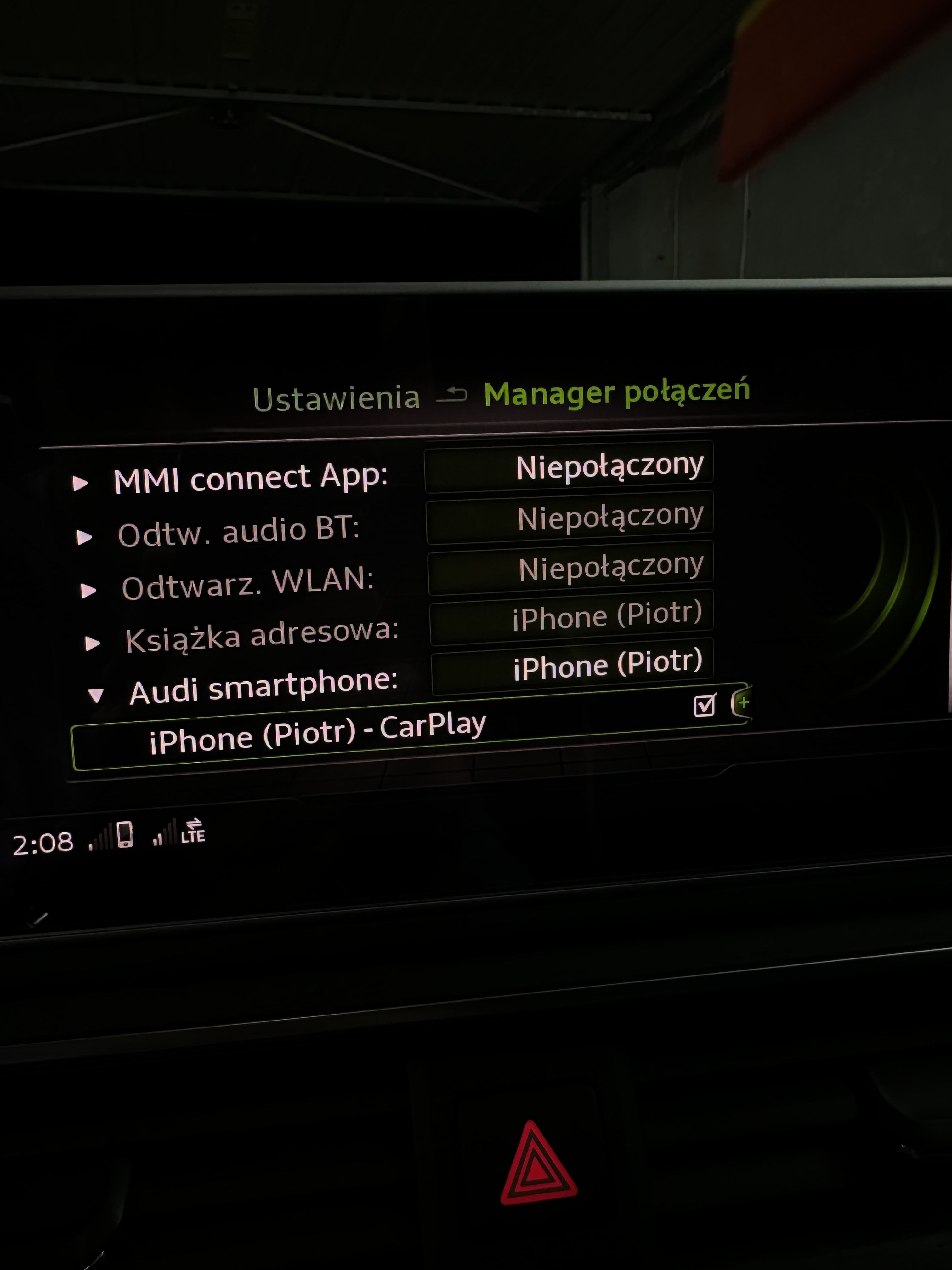

Wszystko wpięte, sprawdzona wiązka jak i kodowanie a nadal nie startuje CarPlay... Android się uruchamia. Miał ktoś podobnie? &nbsp

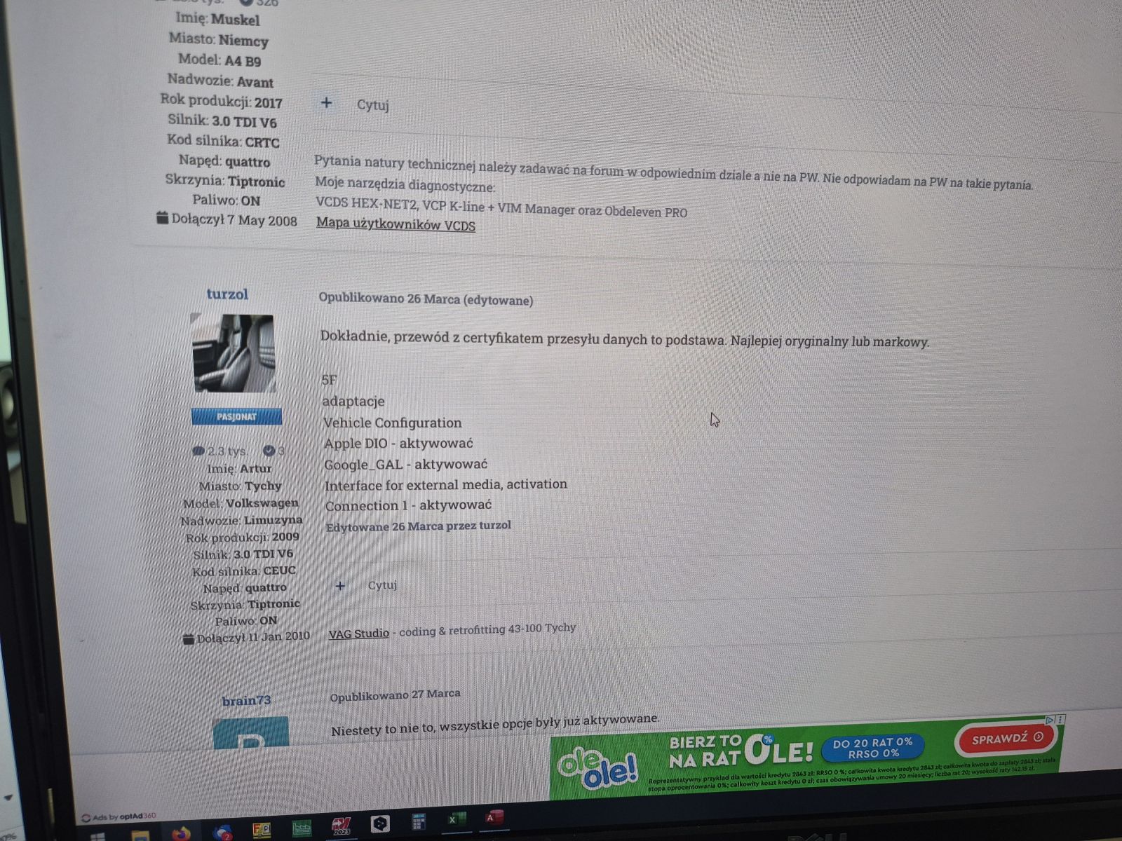

Czyli sprawdzic w adaptacjach 5F czy mam tak ja na tym foto?20250826_094054.thumb.jpg.96fca15f3e07aa5f0170f154d4791c07.jpg
Możesz sprawdzić.

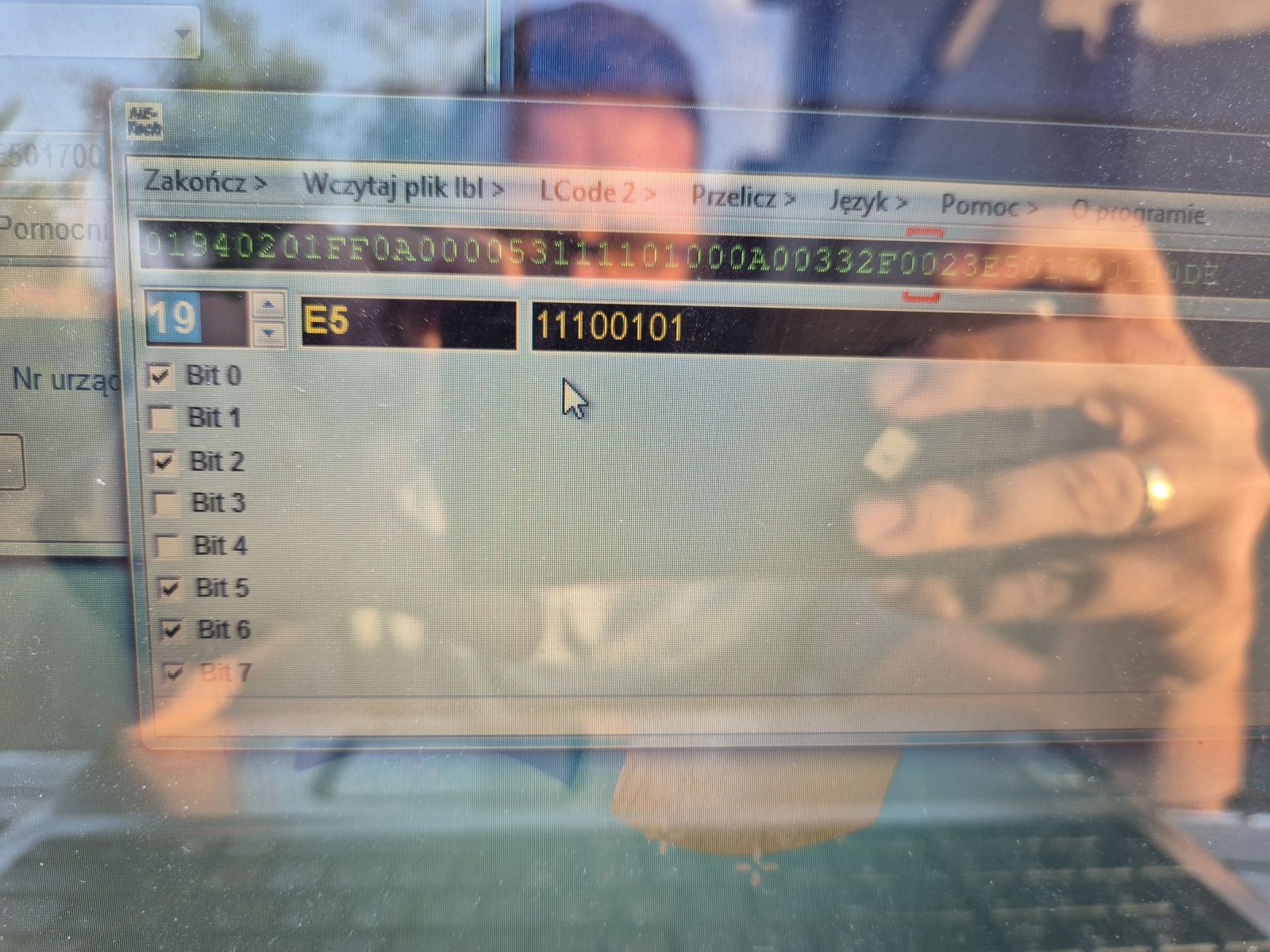

Rzeczywiście w adaptacjach obie opcje (apple dio i google gal miałem nie aktywne). Pojawiła sie ikona AIS w głównym menu MMI. Możesz zerknąć czy kodowanie jest OK?20250831_180104.thumb.jpg.6959a4adfd187d1724eaf96fb5494275.jpg
Bit 6 i 7 są aktywowane, więc jest ok.
