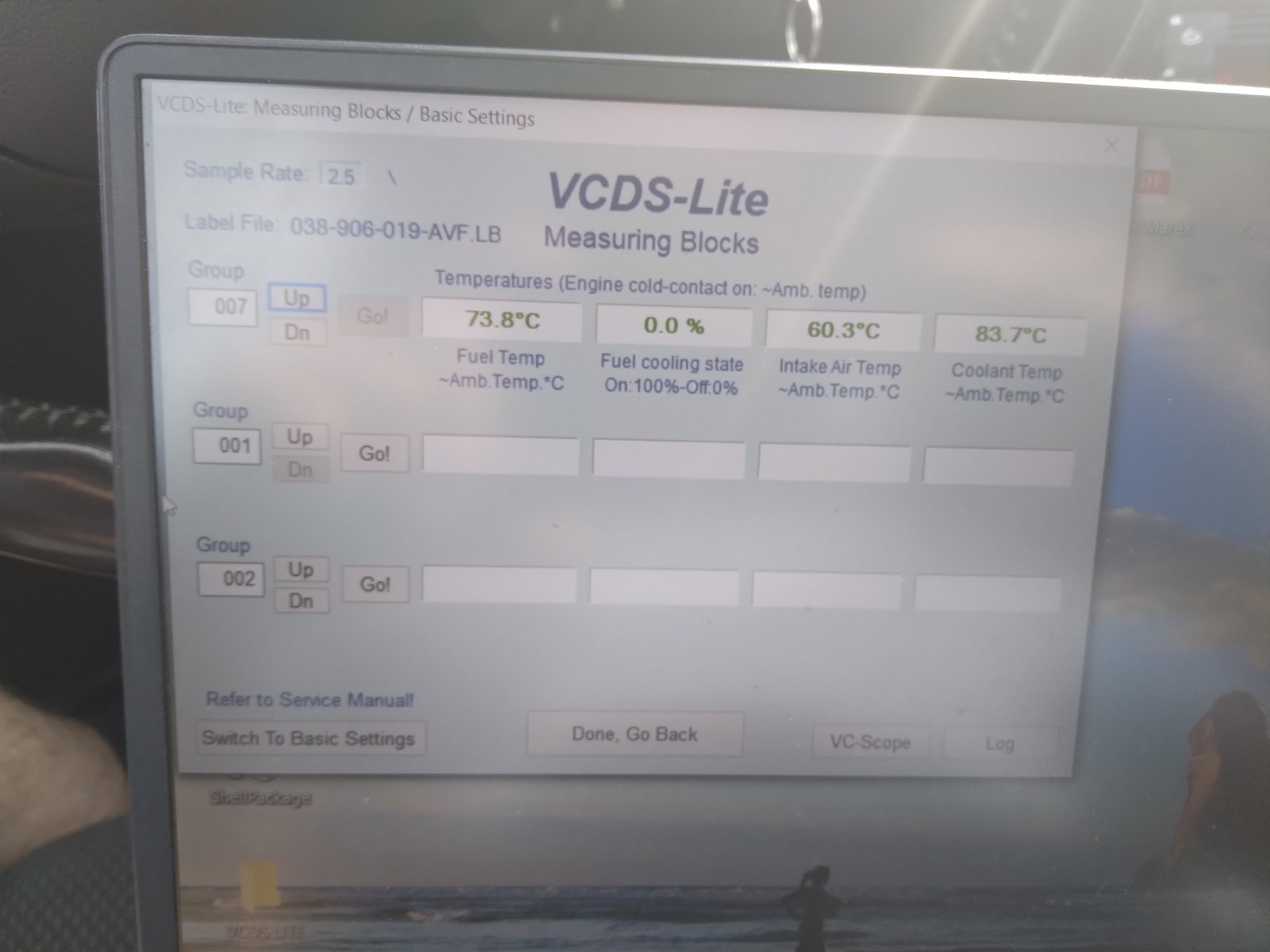

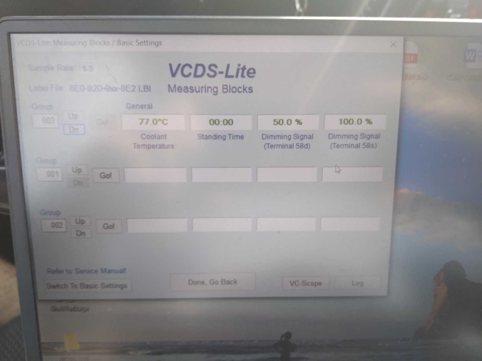

Witam Panowie, zrobiłem Logi, kanałów które trzeba porównać aby zdiagnozowac działanie czujnika temperatury płynu chłodzącego, pomożecie bo nie ogarniam tego ?
Są to logi zrobione przy rozgrzanym silniku, dodam ze w czasie jazdy wskazówka pokazuje 90 stopni po czym czasami spada trochę w dół,  tj nie była utrzymywana temperatura 90 stopni mimo że silnik chodzi cały czas. Co może być przyczyną?
to nie są logi tylko screeny to raz a dwa to nie bardzo kumam o co CI biega.
Jak temperatura się zmienia podczas jazdy to ewidentnie termostat. Czujnik moze przekłamywać ale jego przekłamania nie będą sie płynnie zmieniać. Może zaniżać lub zawyżać, może skakać pomiędzy -40st a temperaturą rzeczywistą. Nigdy nie będzie przekłamywać +-10st a za 5min przekłamywać +-15

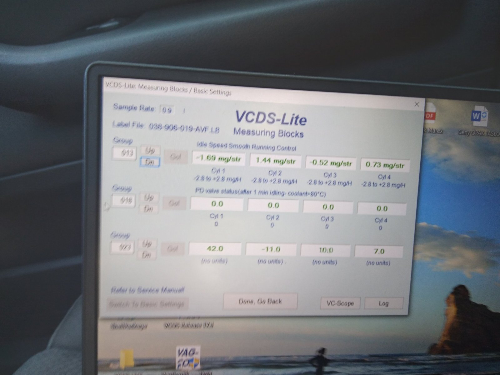

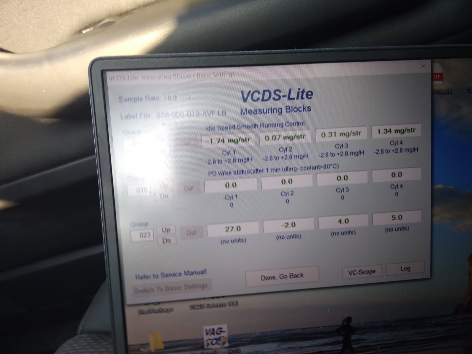

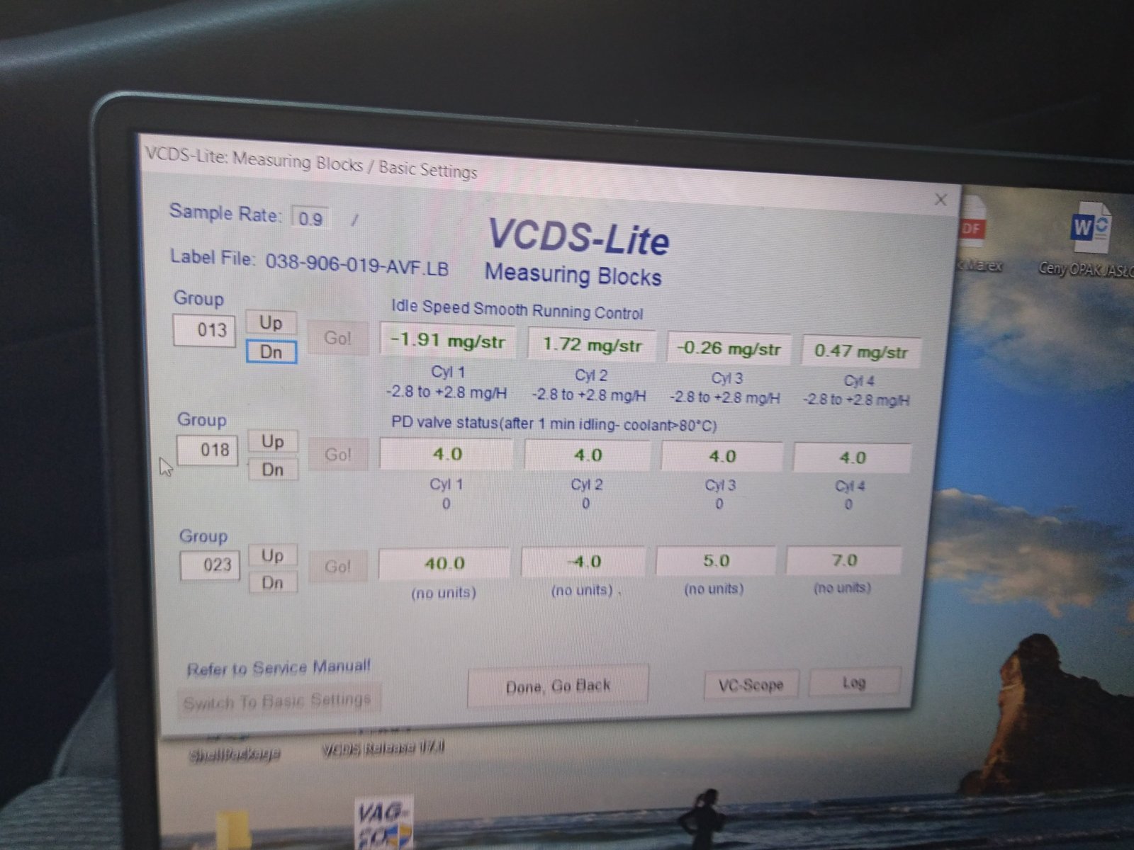

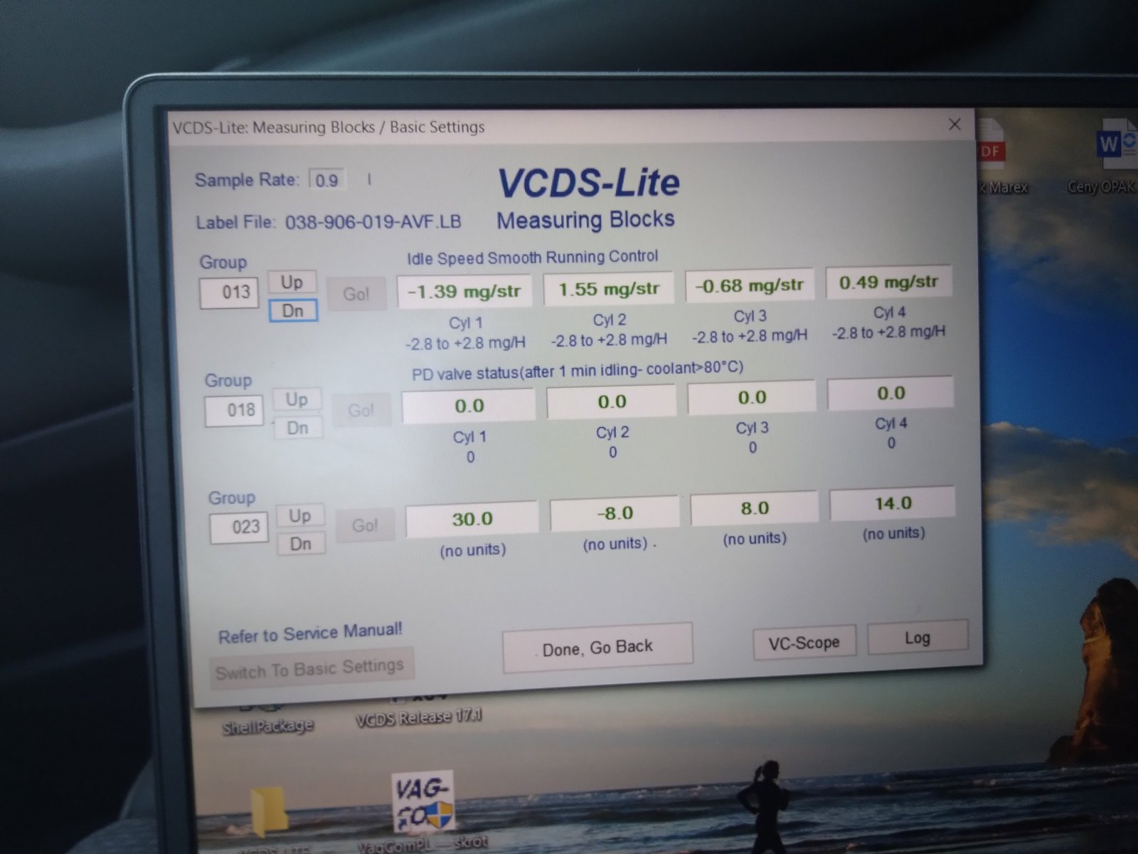

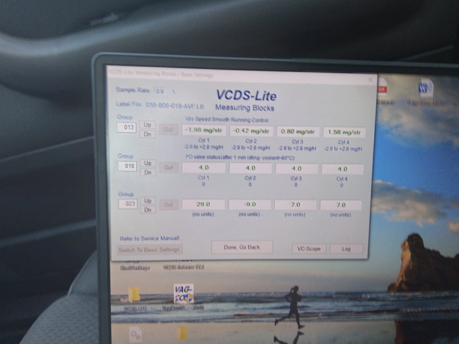

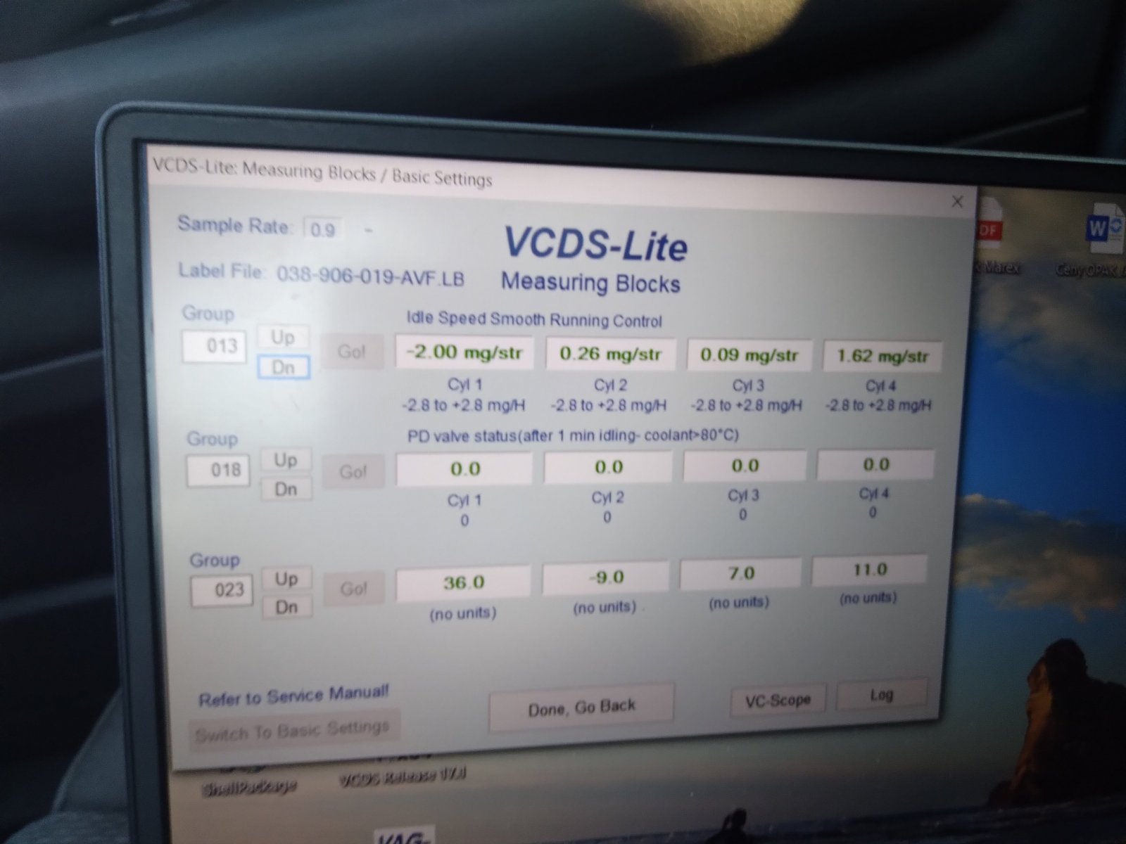

Tu mam screen tych 3 pozycji od pompek , jak to oceniacie ?
Jak robiłeś screena to silnik pracował prawidłowo? Jak tak to spróbuj zrobić to samo jak będzie chodził nierówno.
Na screenie korekcje takie sobie. Nie powinno to powodować takich objawów. Nie zmieniaja się za bardzo? Nie skaczą wartości?
W czasie robienia screenów, silnik pracował równo, korekcje nie zmienały się zbytnio,  bardzo nieznaczne zmiany. Zawór EGR czyściłem,  spróbuje zrobić tak jak mówisz gdy będą drgania , trwają one kilka sekund więc ciężko wtedy podłączyć na szybko komputer , i nie występują one ciągle tylko co jakiś czas.
W bloku pomiarowym 018, mam ciągle same zera również w czasie jazdy po puszczeniu pedału gazu , z tego co wiem powinny pojawić się 4 ki , co może być przyczyną  ?
Na żadnym z cyl nie masz 4 po puszczeniu pedału gazu? Tu pewnie winy w wiązce głowicy lub samym gnieździe wychodzącym z głowicy  szukałbym przyczyny.

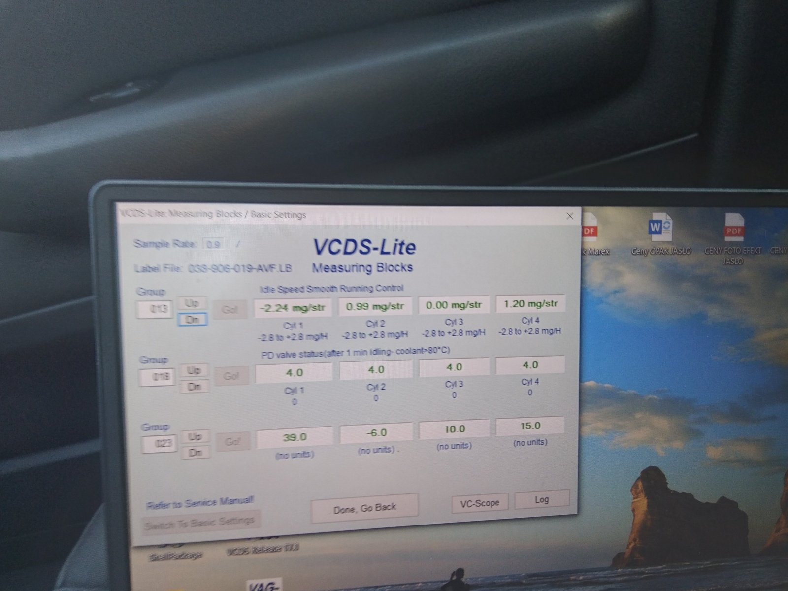

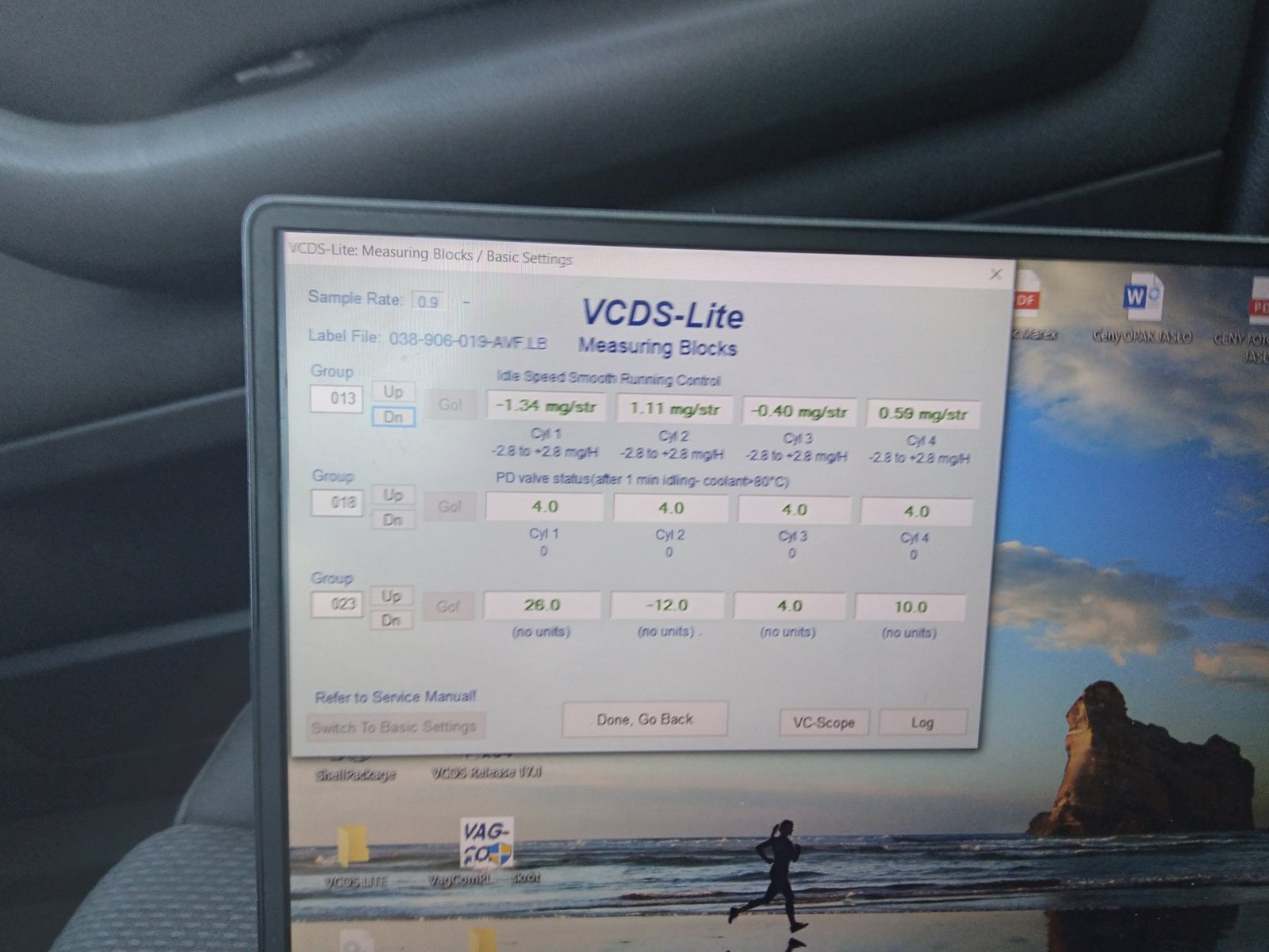

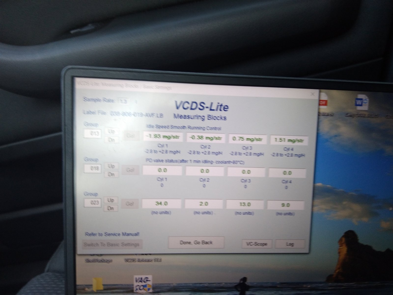

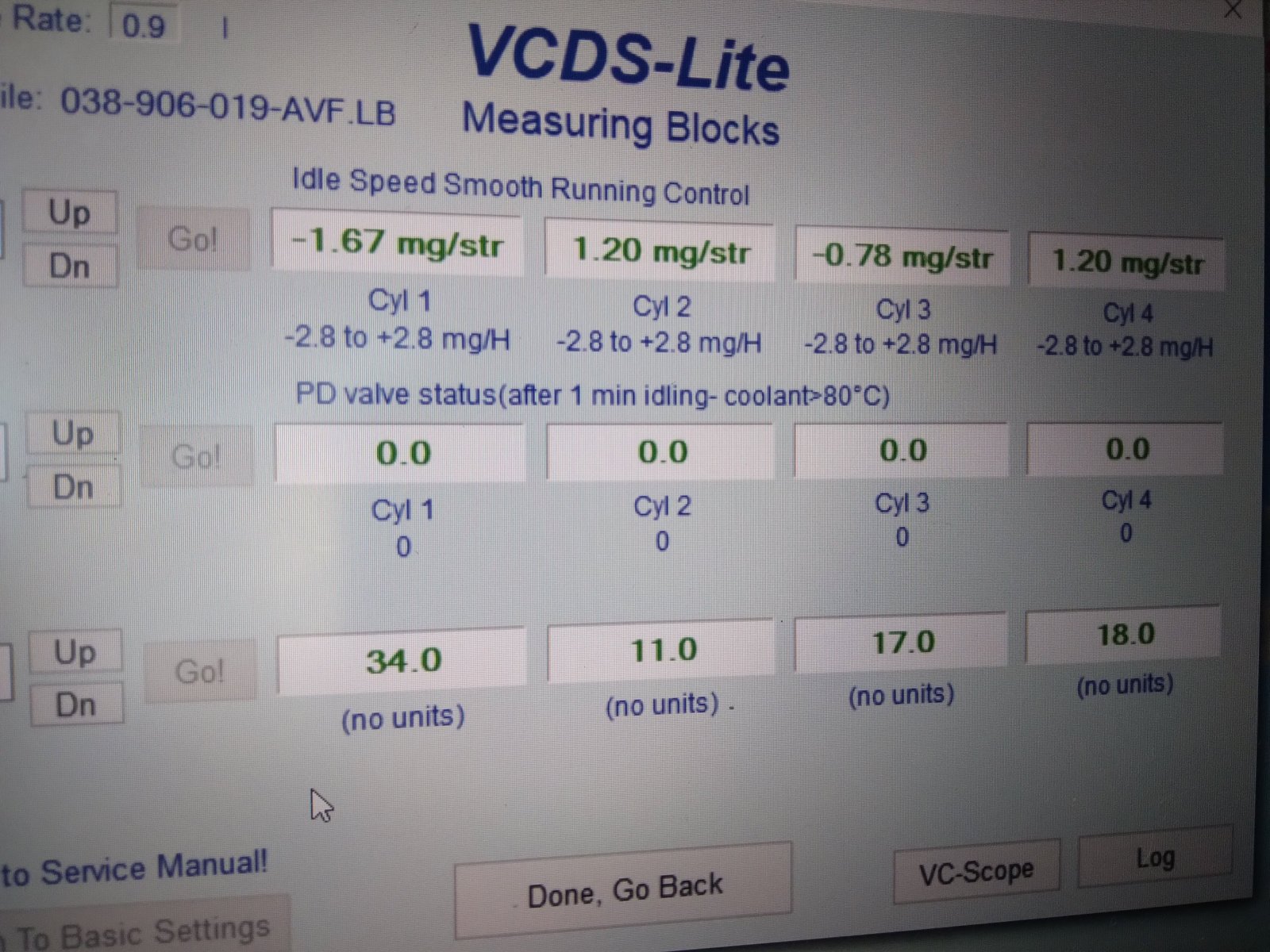

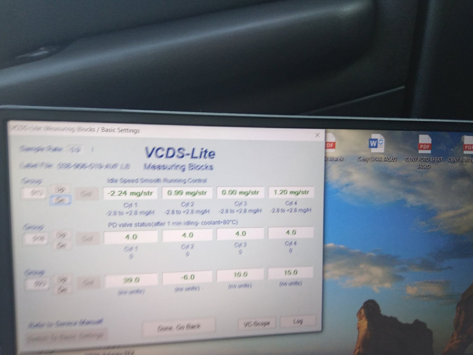

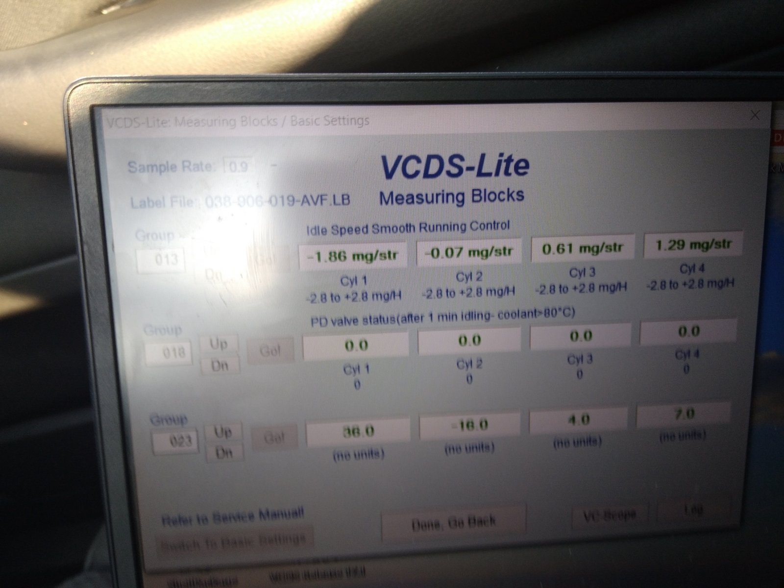

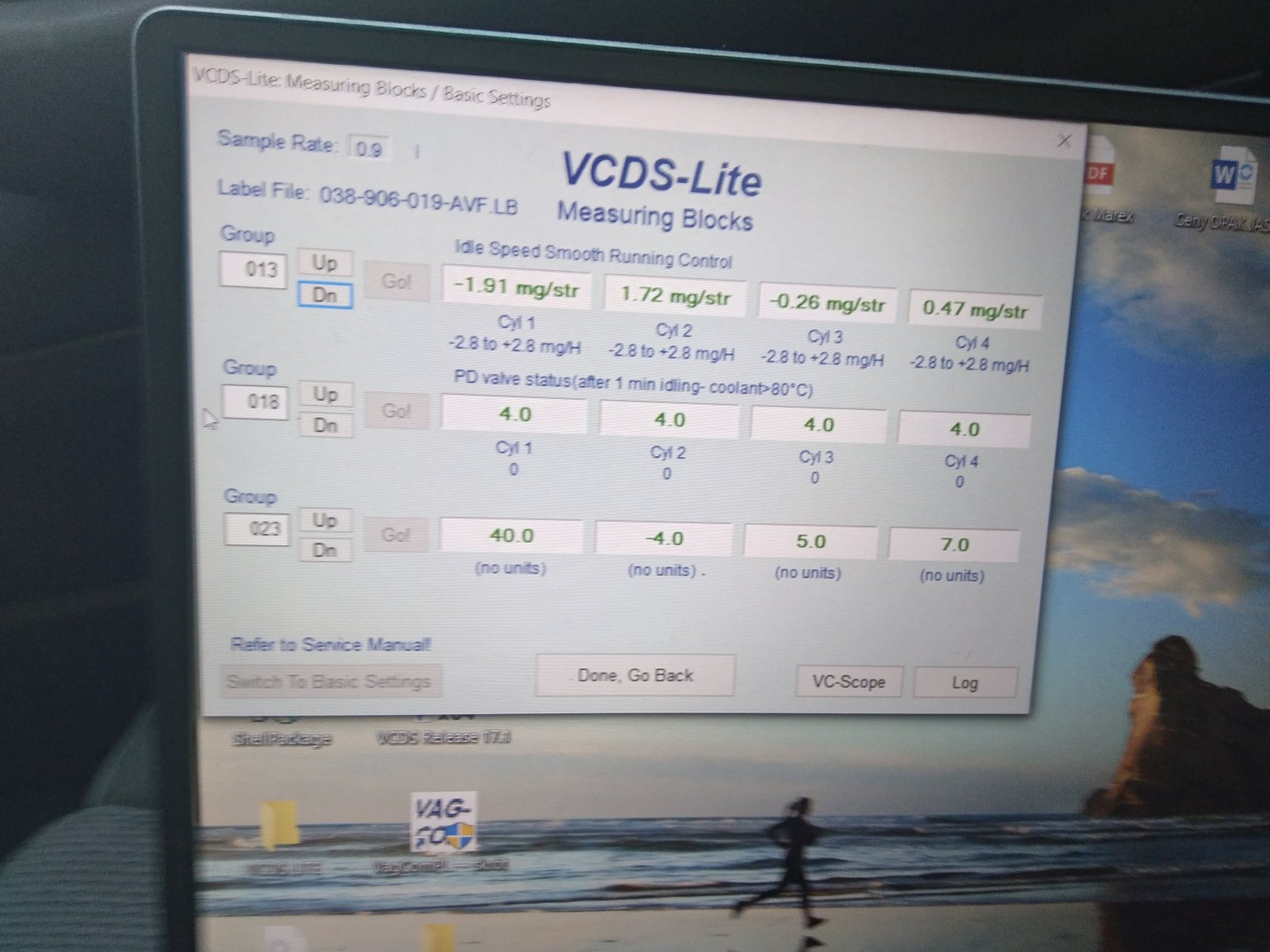

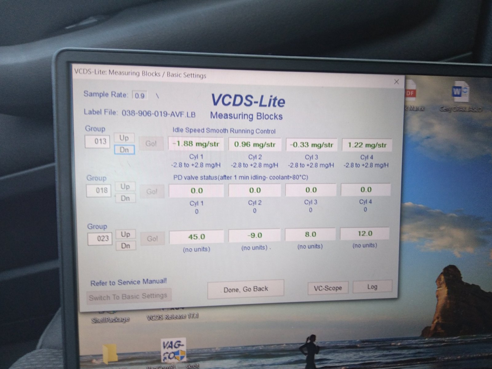

Witam. Podpiąłem komputet raz jeszcze do rozgrzanego silnika , i sprawdziłem bloki pomiarowe , nie wiem czy to pompki do wymiany czy coś może innego dziwne te korekty , na moje oko , ale przyznam że za wiele się na tym nie znam... pomożecie?
Robione w czasie jazdy , zdjęcia.
Edytowane przez Piotrek123Surmacz
Korekty podczas jazdy mogą się zmieniać i jest to normalne. Byle się nie zmieniały np. od -2 do +2 i nie pokazywało ciągle wartości 2,8.

I zastanawia mnie jeszcze kanał 023 , czy to normalne że na 1 cylindrze pokazuje np. 028 a na drugim - 11 ? Oczywiście również w czasie jazdy

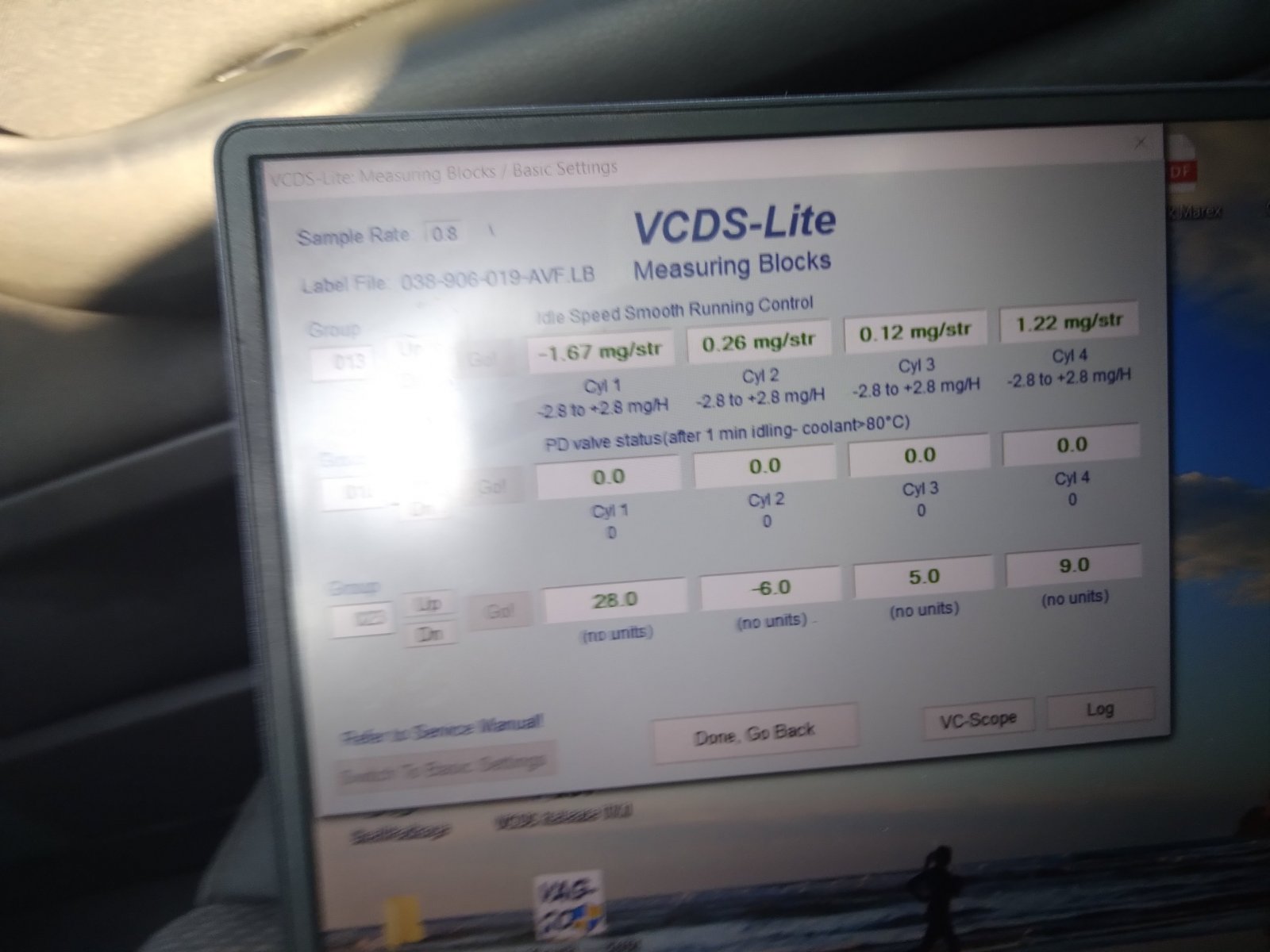

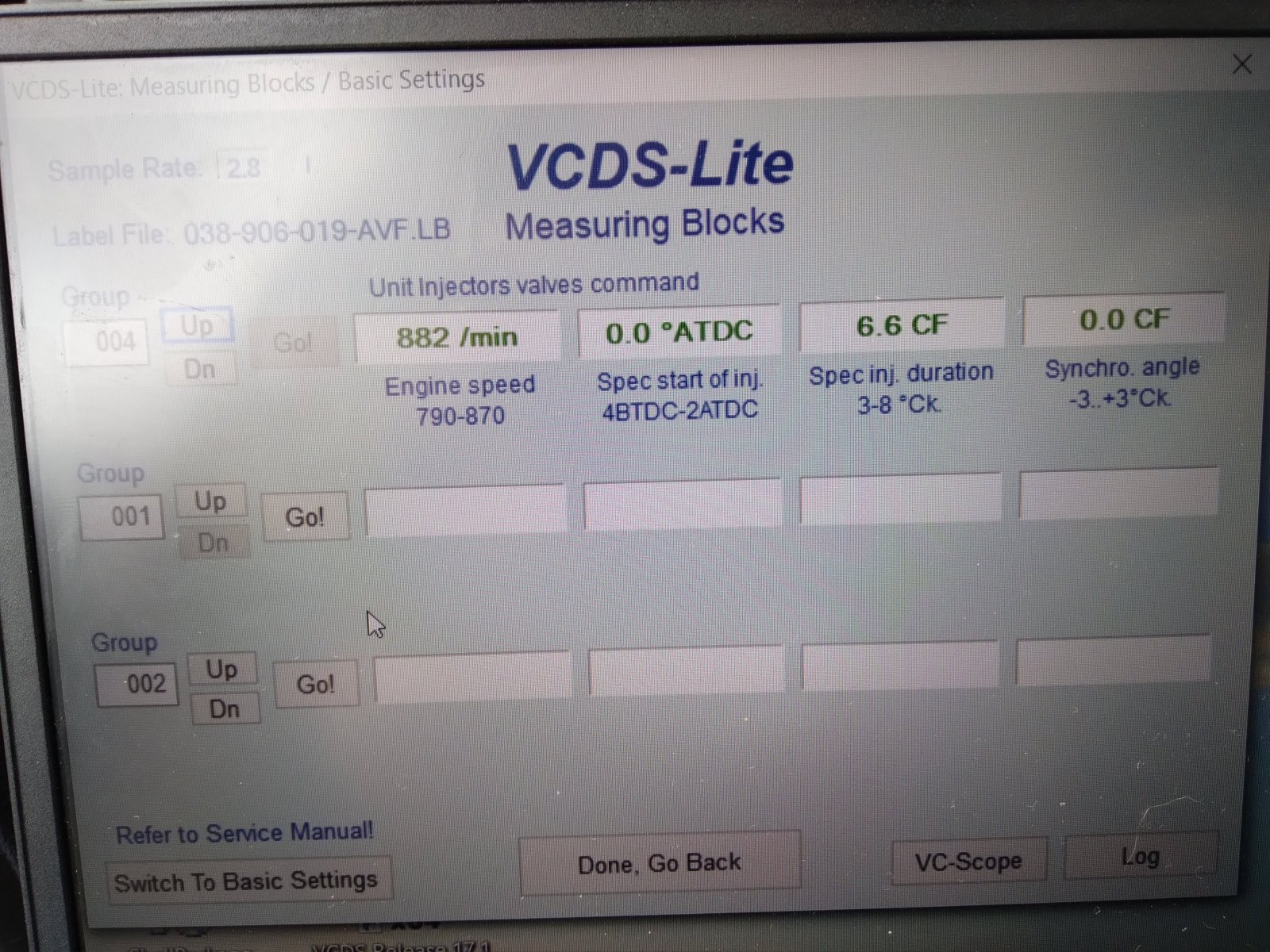

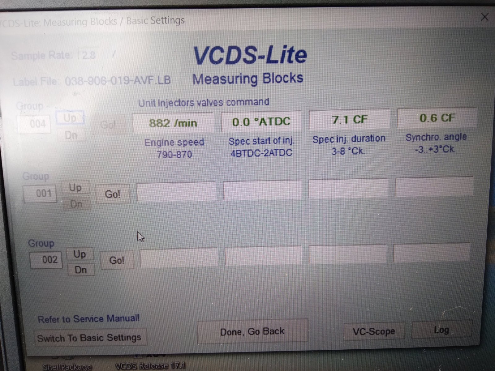

Poniżej zdjęcie bloku pomiarowego numer 04 , synchronizacja rozrządu 0.0 i 0.6 , zmienna.
Różne wartości bipów wskazują na niedokładną regulację na dźwigience pompowtrysku.
Gdyby wszystkie były na dużym minusie to by znaczyło, że pompowtryskom brakuje paliwa lub źle jest ustawiony wałek rozrządu.
Spróbuj z tym egrem.
Czy można wyregulować na dźwigience pompowtrysku ?
