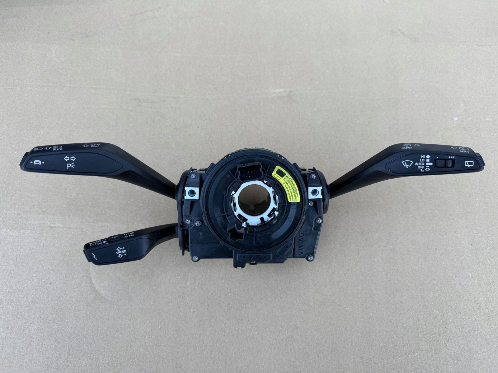

Znalazłem manetki/pająka o nr 80A907129ED nie maja ACC, czy będą odpowiednie do mnie?
Powinien.
Jeżeli nie masz grzanej kierownicy to będzie pasował.

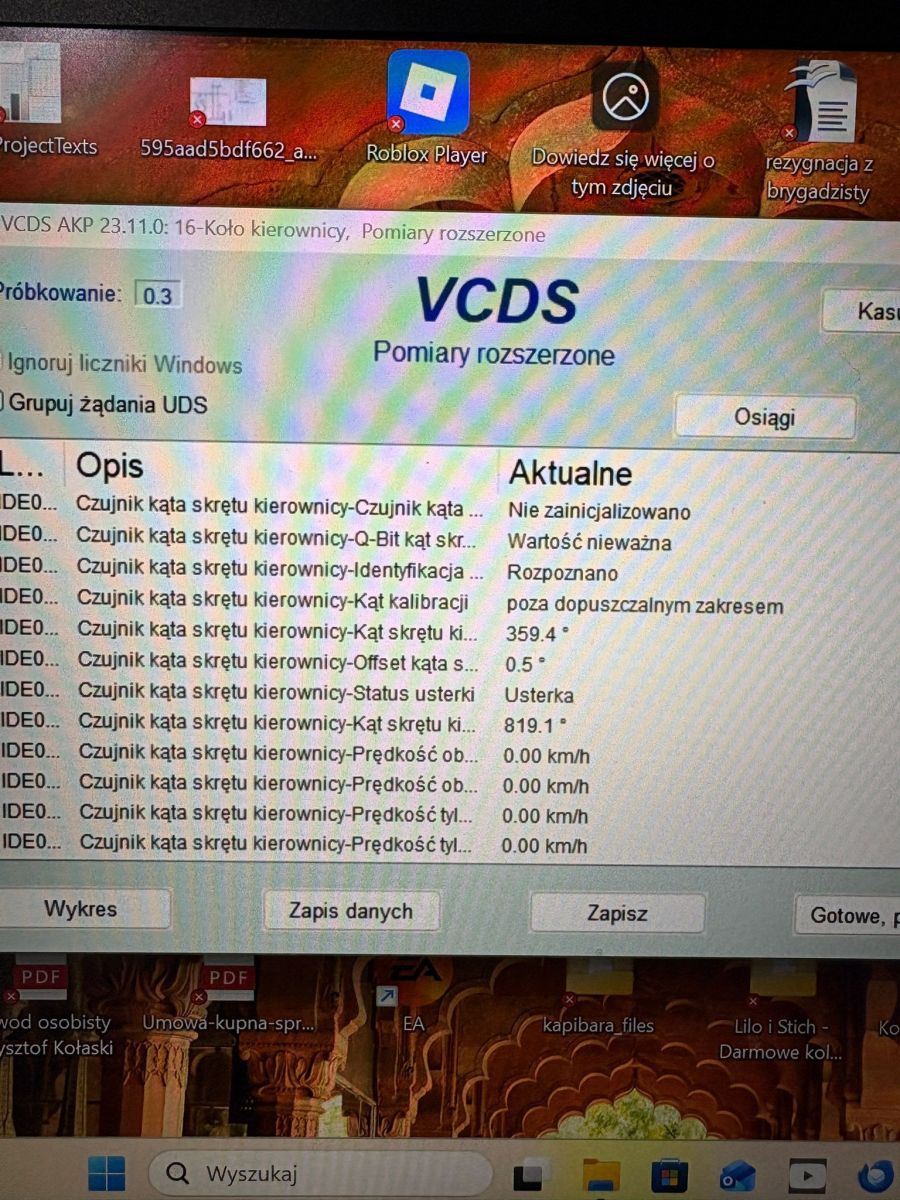

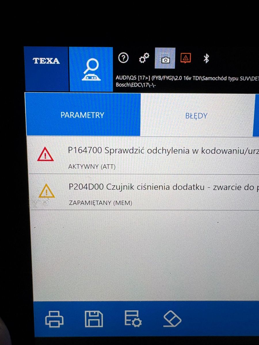

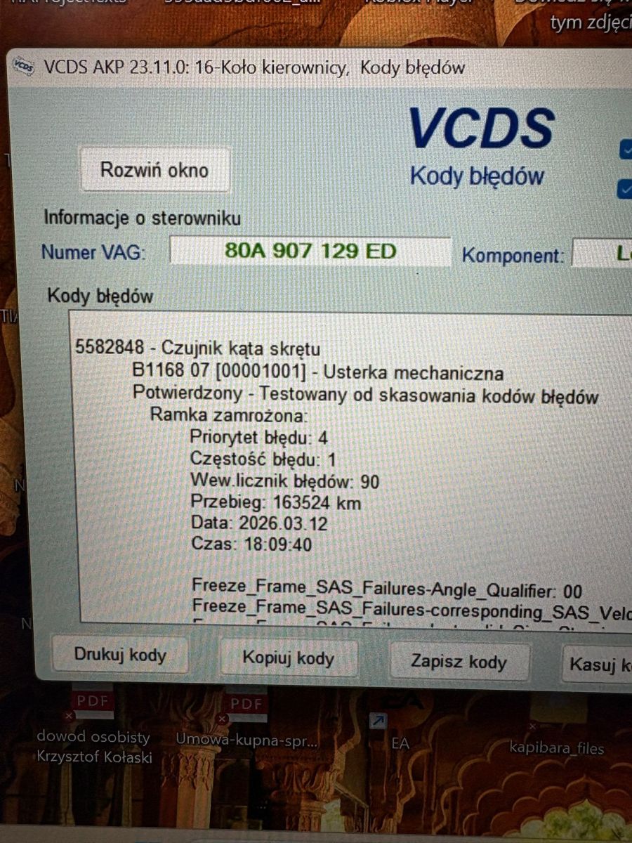

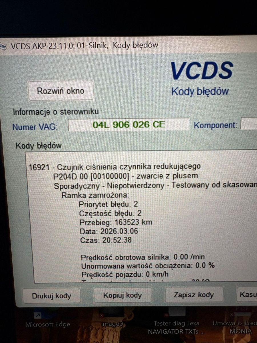

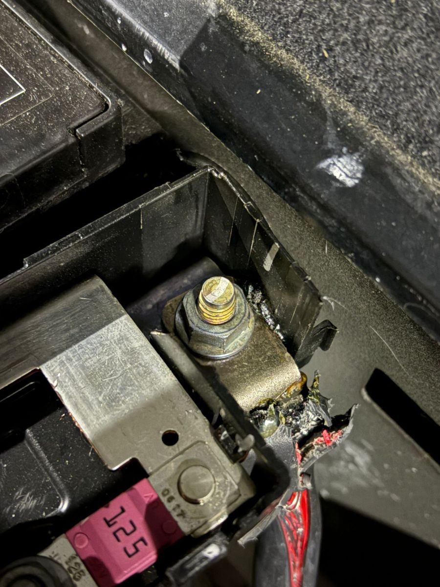

Jeszcze raz chciałbym podziekować z pomoc, wogule tak na marginesie to gdy miałem założonego pająka o nr 80A907129CH gdzie dodatkowo był ACC w aucie zaczeły dziać się dziwne różne rzeczy: na samym początku zapaliła sie kontrola aku na pomarańczowo po jakichś 30min pracy silnika zapaliła sie czerwona aku i komunikat niskiego naładowania aku błędy esp tempomatu start/stopu skrzyni biegów układu wspomagania swoja drogą. Wisienką na torcie byl bład w silniku 16921 -czujnik cisnienia czynnika redukujacego i jeszcze zwarcie z plusem pompy adblue na liczniku oczywiscie pieknie swieciła sie kontrolka od adblue, wspomaganie kierownicy tez swieciło na czerwono. Z tego wszystkiego po zmianie pająka o nr 80A907129ED błędy można było skasować i wszytko zaczeło działa tak jak przed dołożeniem LA.Jedyny mankament jaki został to oczko na kablu które idzie od aku do rozrusznika i alternatora przygrzało sie nie mam pojęcia dlaczego, wszystkie połaczenia zostały sprawdzone i były okdokręcone oczko już wymienione. Z nowym Pająkiem też było troche zabawy bład 5582848 - usterka mechaniczna czujnika skrętu nie można było skalibrować jeden parametr czujnika skrętu był satały 819.1 st drugi pokazywał 359.4st i podczas skrecania kierownica wartość się zmieniała, okazało sie że ktoś przekrecił zwijkę o 360 stopni po obróceniu zwijką pierwszy parametr zjechal z 360 na 1 i drugi z 819 na 1 i wówczas można było skalibrować czujnik skrętu.
Teraz wszytko działa tak jak powinno.
