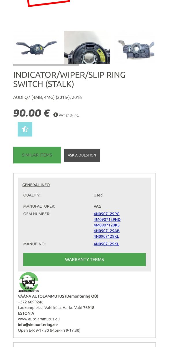

Numery zamienne i kompatybilne dla 4N0907129MN - taki posiadasz obecnie
4N0 907 129 KH / 4N0907129KH
4N0 907 129 S / 4N0907129S
4N0 907 129 PE / 4N0907129PE
4M0 907 129 HA / 4M0907129HA - po tym namierzyłem jaki musi być z LA, czyli poniższy ciąg
4N0 907 129 AB / 4N0907129AB
Takie mają LA:
4M0907129HG ->  4M0907129MA -> 4N0907129AE -> 4N0907129KP - masz taki post na 2 stronie tego wątku.

Już z tej manetki nie będę montował kolejny raz he. Muskel1 nie sprawdzę już tego jaki vin był przypisany do tej manetki. Zaryzykuję i kupię inną mam dwie na oku (4N0 907 129 KT; 4N0 907 129 AH)
Dzięki wielkie. Odezwę się także czy z inną manetką zadziałało.

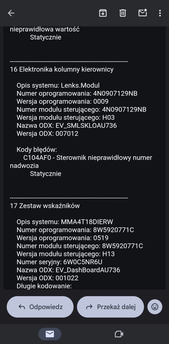

Zdecydowałem się jednak zakupić ponownie trzecią już manetkę. o numerze 4N0907129NB
I niestety to samo co z ostatnią " ochrona komponentów"
Jaką mam zakupić żeby zadziałało?
Dzięki

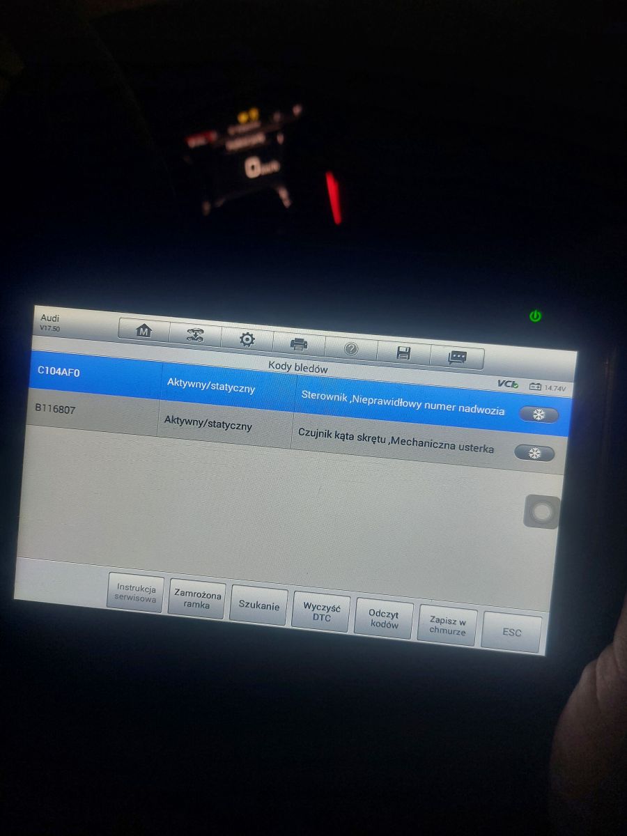

Czy poza tym błędem w skanerze pojawią on sie w innym miejscu? Czy na liczniku masz jakiś komunikat?
Z tego co pamiętam też miałem ten błąd po podłączeniu, ale bez problemu po kodowaniach i adaptacjach dało radę go usunąć.
Jak masz możliwość spróbuj usunąć go za pok0ca innego skanera. Ja użyłem obd11
Edytowane przez Krystian_13

Sprawdziłem dziś jeszcze raz tę manetkę i niestety to samo. Komunikat nieprawidłowy numer vin i nie da się skasować błędu.
Kupię jeszcze jedną lecz tym razem o numerze 4N0907129KT.
