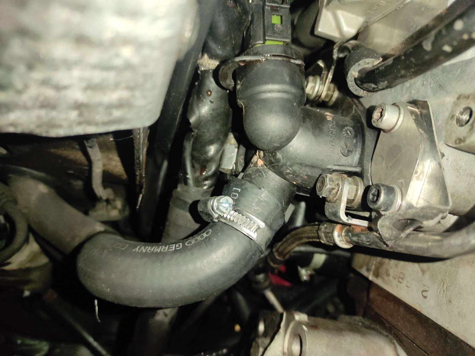

michall51 2 Opublikowano 16 Grudnia 2023 Udostępnij Opublikowano 16 Grudnia 2023 (edytowane) Godzinę temu, Langista napisał(a): Wracając do pytania, nie ma szans żeby turbo cisło spaliny w układ chłodzenia, także jedynie głowica, ewentualnie blok, o ile króciec jest szczelny i to on nie wpuszcza powietrza. Skoro turbo nie ma możliwości puszczania powietrza / spalin w układ chłodzenia , to powoli kończą się pomysły. I zostanie najgorsze czyli uszczelka pod głowicą, lub głowica, lub w skrajnych przypadkach blok. Króciec z tyłu silnika jest, o nim mówisz? 100% szczelny, wymieniony we wrześniu, do tej pory jest sucho. Kilka dni temu wymiana węży nagrzewnicy więc kontrola była. Są jeszcze jakieś inne newralgiczne miejsca w których może łapać lewe powietrze? 57 minut temu, KubaS1988 napisał(a): A masz tam lpg? Może reduktor trafiony? Miałem taką usterkę. Mam lpg, reduktor wymieniony tydzień temu na nowy Red stag. Wymieniony był z powodu puszczania gazu podciśnieniem w kolektor przez co po dłuższym postoju ciężko było odpalić silnik z racji dużej ilości gazu w kolektorze dolotowym. Po wymienianie ustąpiło. A problem z czasowym,brakiem ogrzewania oraz sporadycznym wyrzucaniu płynu odpowietrznikiem zbiorniczka, który występuje, występował przed i po wymianie reduktora. ;/ Jak można zmierzyć ciśnienie w układzie chłodzenia? Może w trakcie pomiarów wyjdzie jakaś dysfunkcja skorelowana z owymi dolegliwościami. Edytowane 16 Grudnia 2023 przez michall51 Odnośnik do komentarza Udostępnij na innych stronach Więcej opcji udostępniania...
michall51 2 Opublikowano 17 Grudnia 2023 Udostępnij Opublikowano 17 Grudnia 2023 (edytowane) Robiłem dziś " trasę " 5 km w jedną stronę. Jazda spokojna do 3 k obrotów Klimatornik ustawiony na HI, letnie, ciepłe powietrze zaczynało lecieć już od 20-30 stopni płynu chłodzącego patrząc na odczyty w obd eleven, nawet stojąc dłuższą chwilę ja jałowych obrotach leciało cały czas ciepłe, czyli nie zapowietrzyła się, dzięki temu testu pompa wody wygląda na sprawną, ponieważ i na jałowych obrotach pompuje płyn, przy okazji widać ze układ nie zapowietrzył się ponieważ dolny wąż zasilający prowadzący do nagrzewnicy nagrzewał się, oraz górny powrotny Po 5 km przystanek sprawdzenie górnego węża chłodnicy, nie był twardy. Temperatura płynu doszła do 55 stopni więc i duży obieg nie otworzył się, ponieważ kilmatronik ustawiony na HI przez co trochę ciepła zostawało odebrane do kabiny. Po godzinie powrót jazda 1200-1400 obr/min, nadal ciepłe powietrze z nawiewów, ale znów krótki dystans i termostat się na pewno nie otworzył, bo doszło do 60 stopni, po dojechaniu na jałowych nadal ciepłe leciało z nawiewów. Płyn trochę zwiększył swoją objętość w zbiorniczku wyrównawczym, ale w granicach normy. Układ był porządnie odpowietrzony 2 dni temu po wymianie węży nagrzewnicy. Później zamierzam przejechać większy dystans tak, aby rozgrzać do temp roboczej, oraz żeby termostat się otworzył. ( zwrócić jeszcze na coś uwagę poza temperaturą płynu, powietrza z nawiewów oraz twardości górnego węża?) ( górnym wężem jest dopływ do chłodnicy, a dolnym powrót do silnika z ochłodzonym płynem?) I teraz pytanie przy jakich temperaturach płynu zaczyna otwierać się termostat? Rozumiem, że uchyla sie stopniowo? Po zalewniu płynu układem zauważyłem, ze gdy miałem odkręcony korek i na max nalane (wody przy płukaniu układu) to przy 68 stopniach zaciągnęło wodę, następnie dolałem do max, później przy 86 bodajże znów zaciągnęło płyn, przy 90 kilku i odkręconym korku zaczynało bulgotać, musiałem zgasić bo zaczynało wywalać wodę, po 5 sek zaciągnęło ze zbiorniczka, dolewka i zakręcenie korka rozgrzanie do fulla, aż do włączenia wentylatora, zgaszenie silnika po chwili znów zaciągneło wodę ( wtedy juz chyba powinna być w całym układzie.) odczekanie 5 min odkręcenie korka, spuszczenie wody. ( Pierwszy raz rozgrzałem na full płyn z dodatkiem do płukania, chciałem aby płyn zszedł z całego układu póki termostat się nie zamknie, nie odkręciłem korka zeby spuścić ciśnienie, poszedłem do kanału spuszczać płyn przy ponad 90 stopni, efek poprzenie prawej ręki ;/ I kolejne pytanie czy możliwe jest, aby przy porządnym rozgrzaniu, gdy termostat otworzy się na max to wtedy gdzieś zaciąga lewe powietrze, przez co układ po czasie się zapowietrza? ( np chłodnica? stojąc przodem do auta na jej prawym boku widać jakby trochę przecieków różowego płynu) Jak wspominałem mam termostat na wymianę MAHLE, mimo ze wygląda na to ze obecny pracuje dobrze. Edytowane 17 Grudnia 2023 przez michall51 Odnośnik do komentarza Udostępnij na innych stronach Więcej opcji udostępniania...

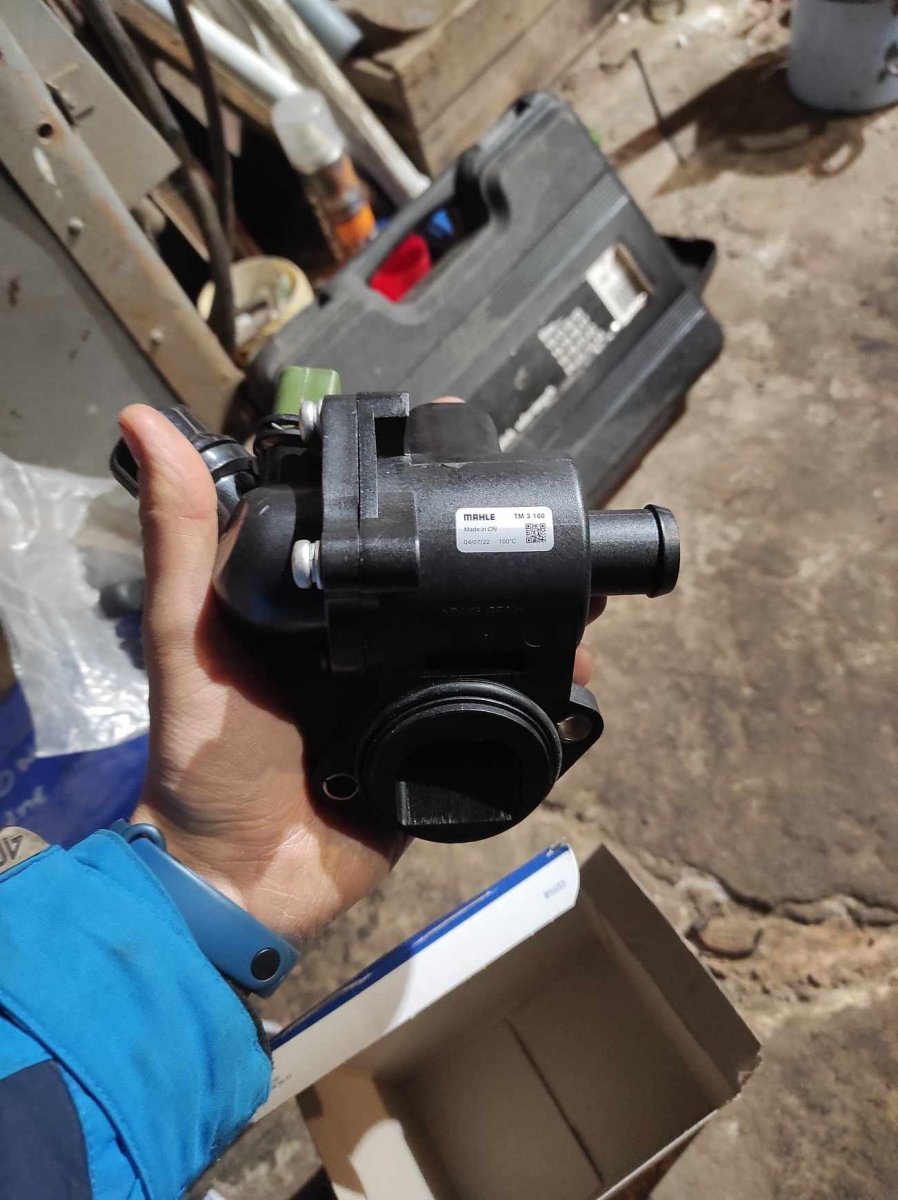

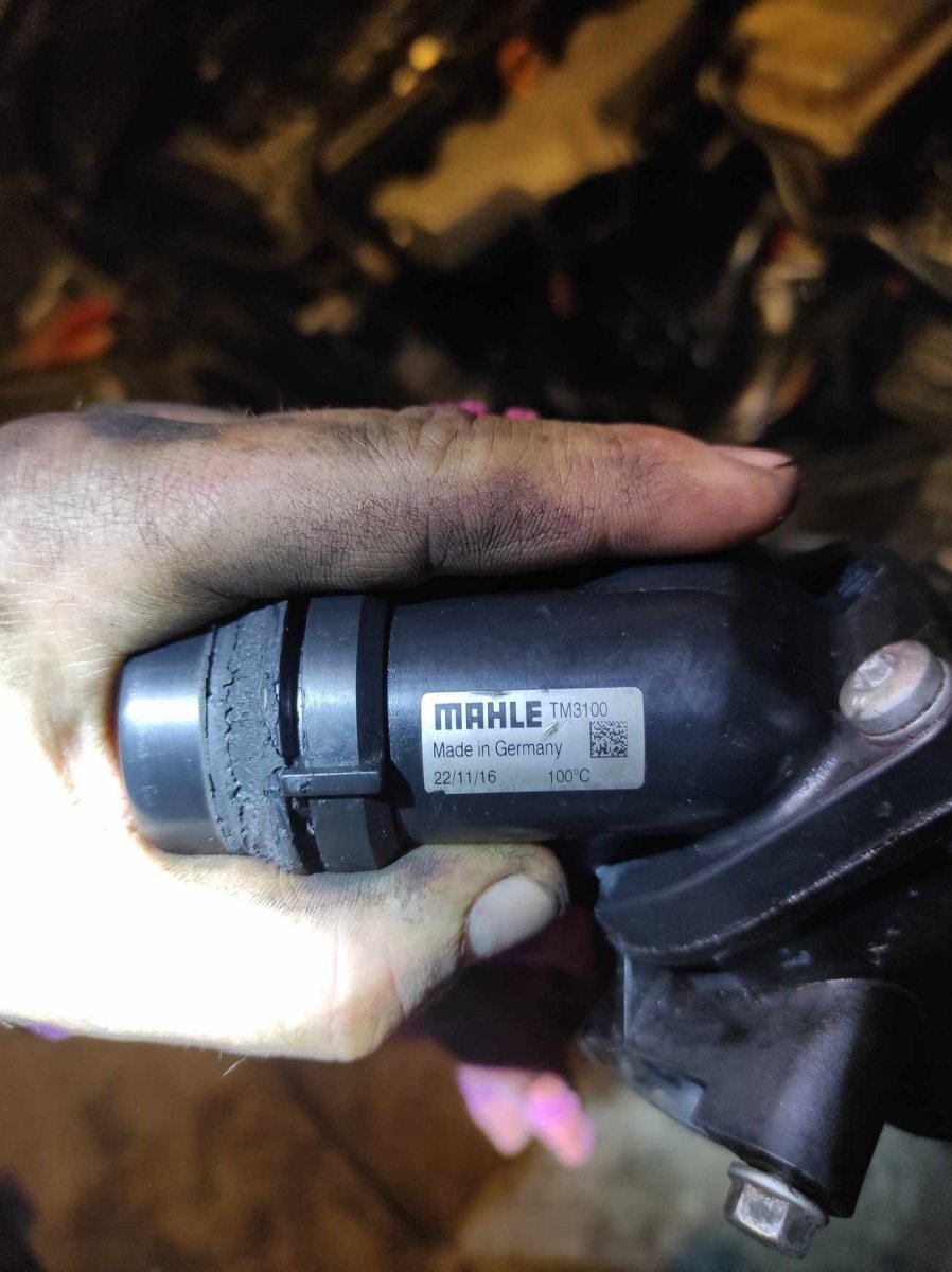

michall51 2 Opublikowano 17 Grudnia 2023 Udostępnij Opublikowano 17 Grudnia 2023 (edytowane) 1 godzinę temu, Langista napisał(a): Kup oryginalny termostat, nie są drogie bo w granicach 70-80 zł. Z tymi termostatami jest jak z filtrami powietrza, za którymś razem na sprawnego trafisz. Filtr powietrza może być nowy i nie sprawny? czym się objawia? nie spotkałem sie jeszcze z takim ;o 28 minut temu, przem8 napisał(a): Pieprzy od rzeczy, bo nawet nie wie jak wygląda tutaj termostat Z zamiennika mahle kosztuje w granicach 250zł. Mam kupiony właśnie zamiennik Mahle, niestety lokalnie kosztował 340 zł ;/ w dodatku ma naklejki made in CN = made in china ;/ ten co mam teraz w aucie również jest mahle, ale made in germany z 2016r. Zmieniać go? Wydaje sie na sprawny, ale kupiłem w razie w na wymianę 19 minut temu, Langista napisał(a): Jak szukałem to znalazło mi sam wkład za 45 zł na Allegro, czyżby znowu skok na hajs w postaci całego króćca? tak, zaleca się wymianę całego z obudową. Wracając do problemu, ma ktoś jakieś pomysły, bądź jest w stanie odpowiedzieć na moje pytania z poprzedniego postu? pozdro Edytowane 17 Grudnia 2023 przez michall51 Odnośnik do komentarza Udostępnij na innych stronach Więcej opcji udostępniania...

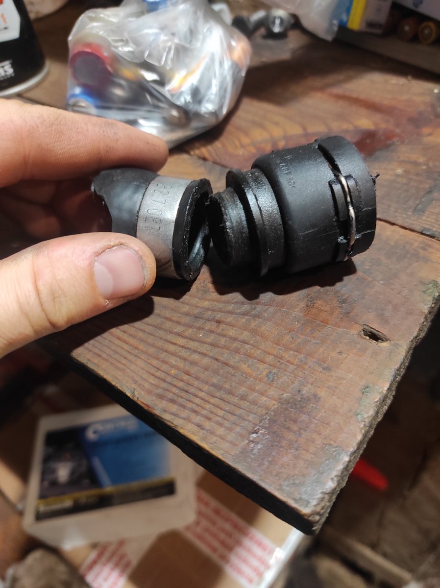

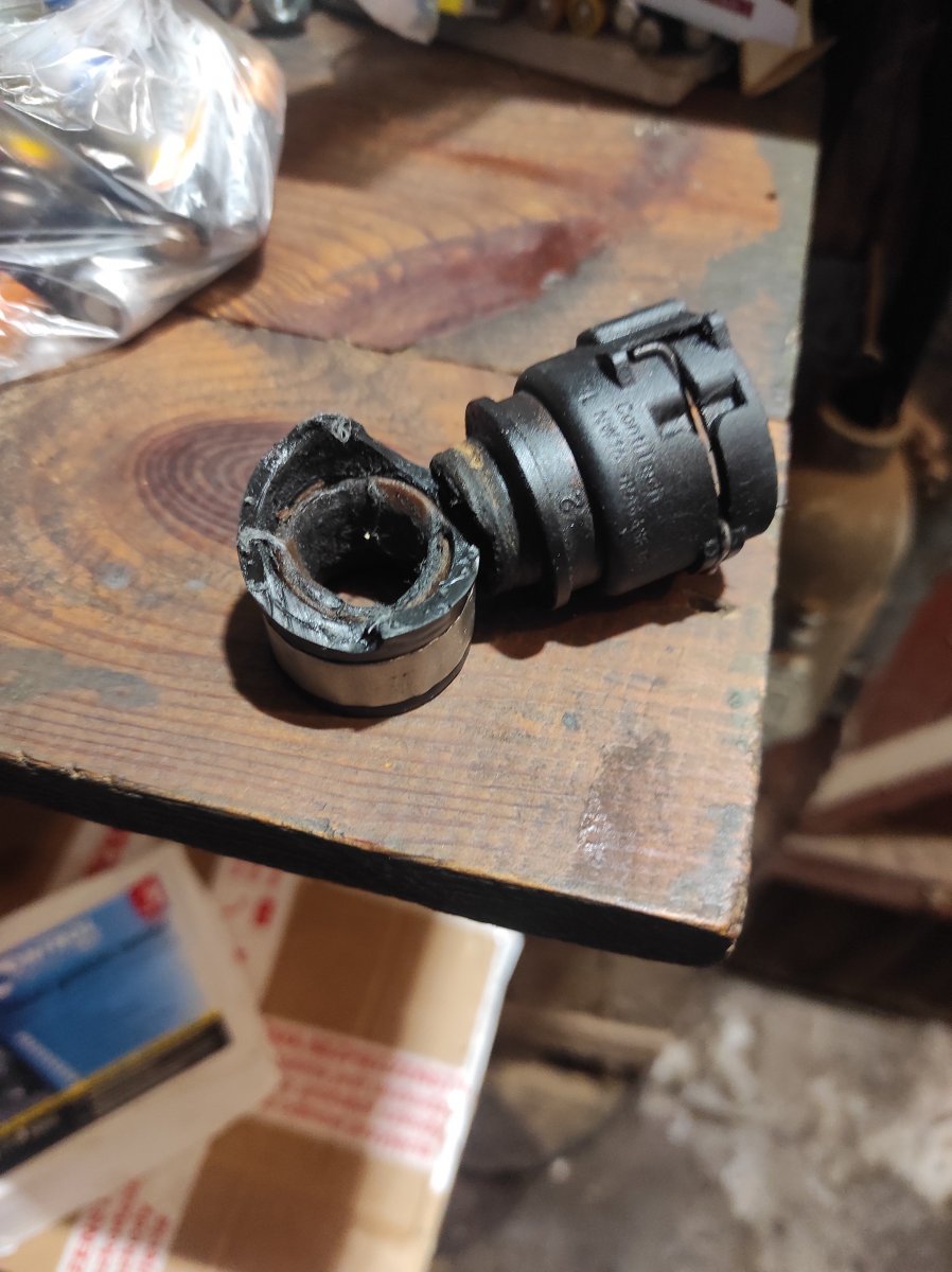

Langista 456 Opublikowano 17 Grudnia 2023 Udostępnij Opublikowano 17 Grudnia 2023 Chodziło o filtr paliwa, na telefonie słownik nie wiadomo czemu źle poprawił. Co tam jest jakiejś masy naciśnięte na ten króciec? Wygląda jakby dało się odkręcić samo kolanko 45 stopni i wymienić sam wkład.. przecież technologii kosmicznej tam nie ma, każdy termostat (o ile nie jest regulowany elektronicznie przez serwomotor) działa na podstawie wiskozowego/woskowego zaworu. U mnie w ASN też z całym króćcem musiałem kupić ale widziałem, że w środku był zwykły wkład wprasowany, który dało sie wyciągnąć. 1 Odnośnik do komentarza Udostępnij na innych stronach Więcej opcji udostępniania...
michall51 2 Opublikowano 17 Grudnia 2023 Udostępnij Opublikowano 17 Grudnia 2023 4 minut temu, Langista napisał(a): Chodziło o filtr paliwa, na telefonie słownik nie wiadomo czemu źle poprawił. Co tam jest jakiejś masy naciśnięte na ten króciec? Wygląda jakby dało się odkręcić samo kolanko 45 stopni i wymienić sam wkład.. przecież technologii kosmicznej tam nie ma, każdy termostat (o ile nie jest regulowany elektronicznie przez serwomotor) działa na podstawie wiskozowego/woskowego zaworu. U mnie w ASN też z całym króćcem musiałem kupić ale widziałem, że w środku był zwykły wkład wprasowany, który dało sie wyciągnąć. Ogólnie to wyciągałem ten termostat , aby wymienić zaślepkę w bloku silnika która jest obok, bo tam mi przeciekało, przy okazji zastosowałem nowy oring pod termostat co by drugi raz nie rozbierać. Masa o którą pytasz, to pewnie pozostałość po mechaniku, który kiedyś tam grzebał, nie wiem w jakim celu dał tam tego sylikonu czy co to tam było, ale oczwyiście oczyściłem to i złożyłem. Jest szczelnie nic nie cieknie. Odnośnik do komentarza Udostępnij na innych stronach Więcej opcji udostępniania...
przem8 779 Opublikowano 17 Grudnia 2023 Udostępnij Opublikowano 17 Grudnia 2023 Jeśli chodzi o termostat to w tym typie nie da się wymienić samego wkładu i koniec. Co do objawów autora tematu to wg mnie głowica albo upg. Nabij na noc układ chłodzenia ciśnieniem do tego stopnia żeby się jeszcze nie otworzył zaworek bezpieczeństwa. Jeśli po nocy ciśnienie spadnie to znaczy, że płyn wywala nieszczelnością, która równie dobrze może być upg albo głowica. Poza tym jeśli przy spokojnej jeździe nie ma dużego ciśnienia w układzie, a po pałowaniu jest więc wszystko wskazuje wiadomo na co... Termostat się tu otwiera po przekroczeniu 91stopni bodajże. W każdym razie po rozgrzaniu powinien trzymac mniej więcej 92-96stopni. 1 Odnośnik do komentarza Udostępnij na innych stronach Więcej opcji udostępniania...
