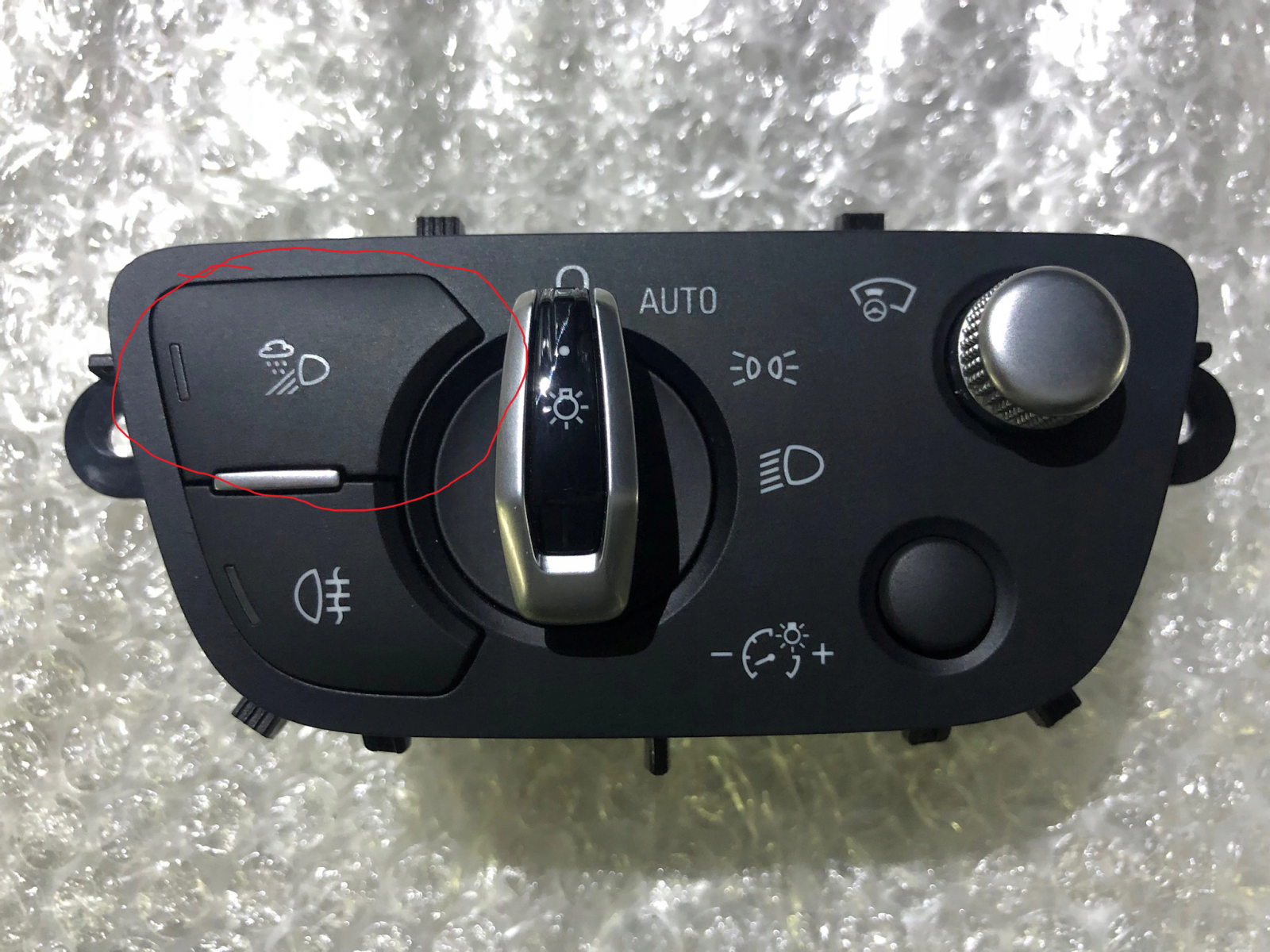

Aha pytanie drugie na desce po lewej mam przycisk włączenia dodatkowych świateł oświetlających pobocza mocne halogeny do czego te ustrojstwo służy bo do jazdy to ni jak takie dodatkowe nic nie wspomaga...Na dole zdjęcie owego przycisku

Ad.2 Cytuję instrukcję:
Światła uniwersalne. Przednie oświetlenie zostaje automatycznie tak nastawione, że np. przy nawierzchni mokrej od deszczu rażenie świateł jest ograniczone.
Odblaski są odblaskami, przewody które widzisz są to przewody prowadzące do bocznych czujników zderzaka. Na tylnej części odblasku znajduje się mocowanie tej wiązki, co sprawia wrażenie, jakby przewody wpięte były w tylną część odblasku.
Na przełączniku masz pozycję świateł, które określane są światłami uniwersalnymi, zastępują one niejako światła przeciwmgielne.
Spełniają one także funkcje doświetlania w czasie skrętu przy niskich prędkościach.

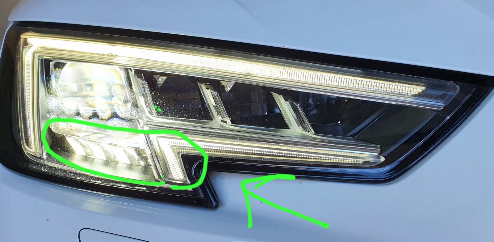

Jakie masz lampy LED czy LED Matrix?
Mam zwykłe lampy xenon, mam ten przycisk i po wciśnięciu świecą się te (analogiczne do tych na zdjęciu) światła.

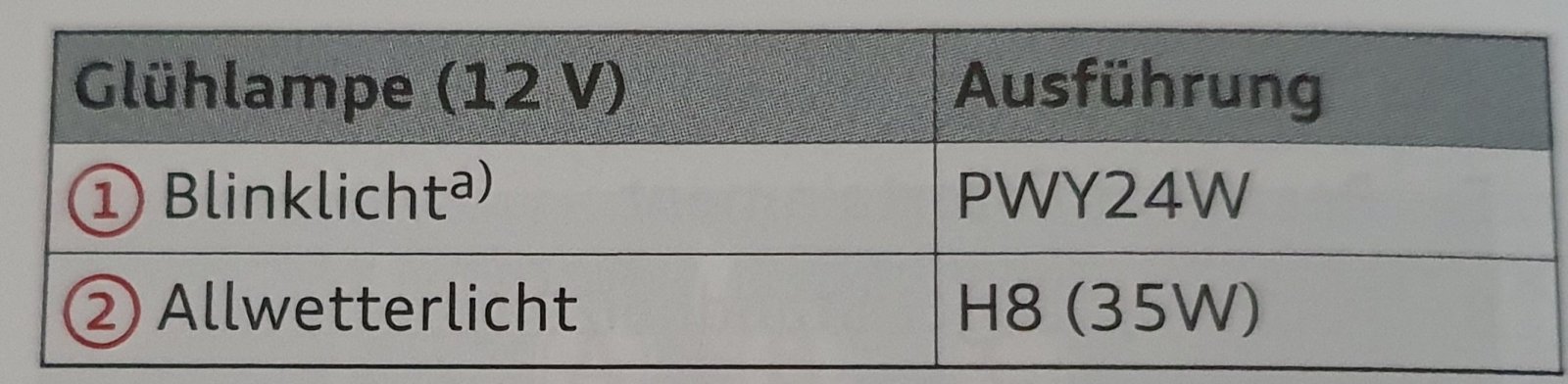

W lampach xenonowych nie ma tego segmentu z LED
W lampach xenonowych siedzi w innym zaznaczonym na zdjęciu  miejscu, żarówka H8

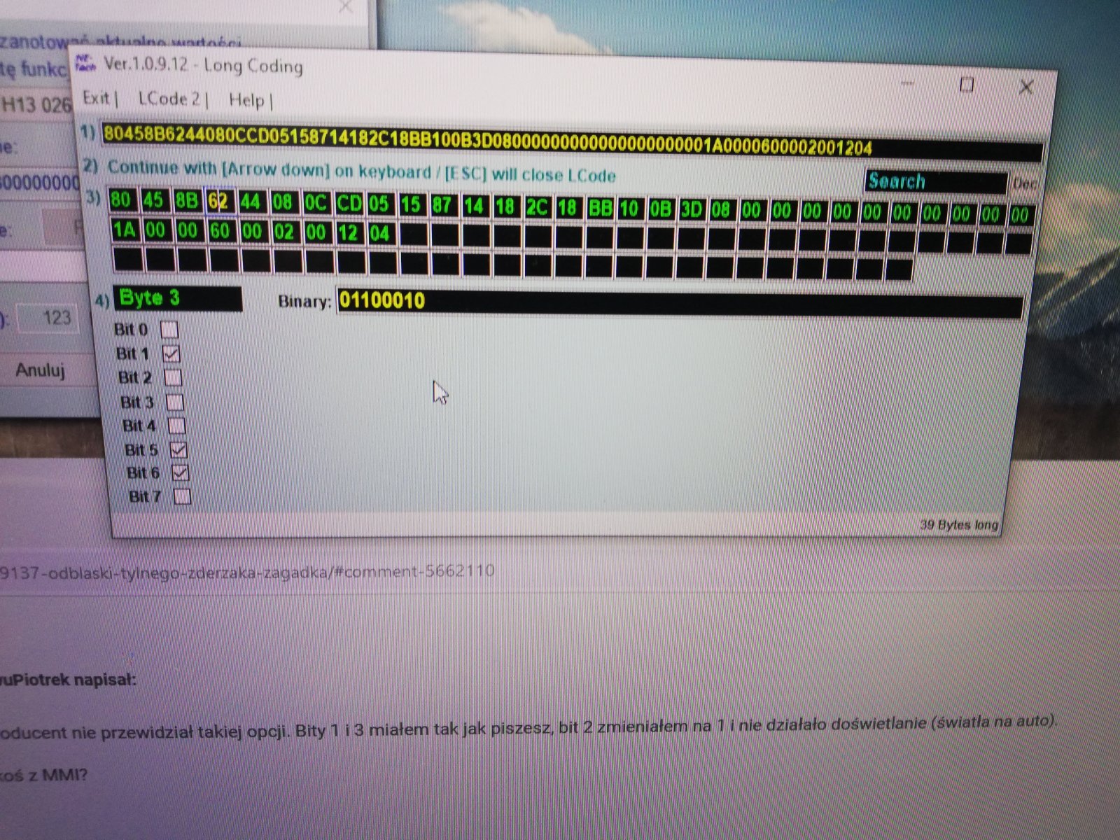

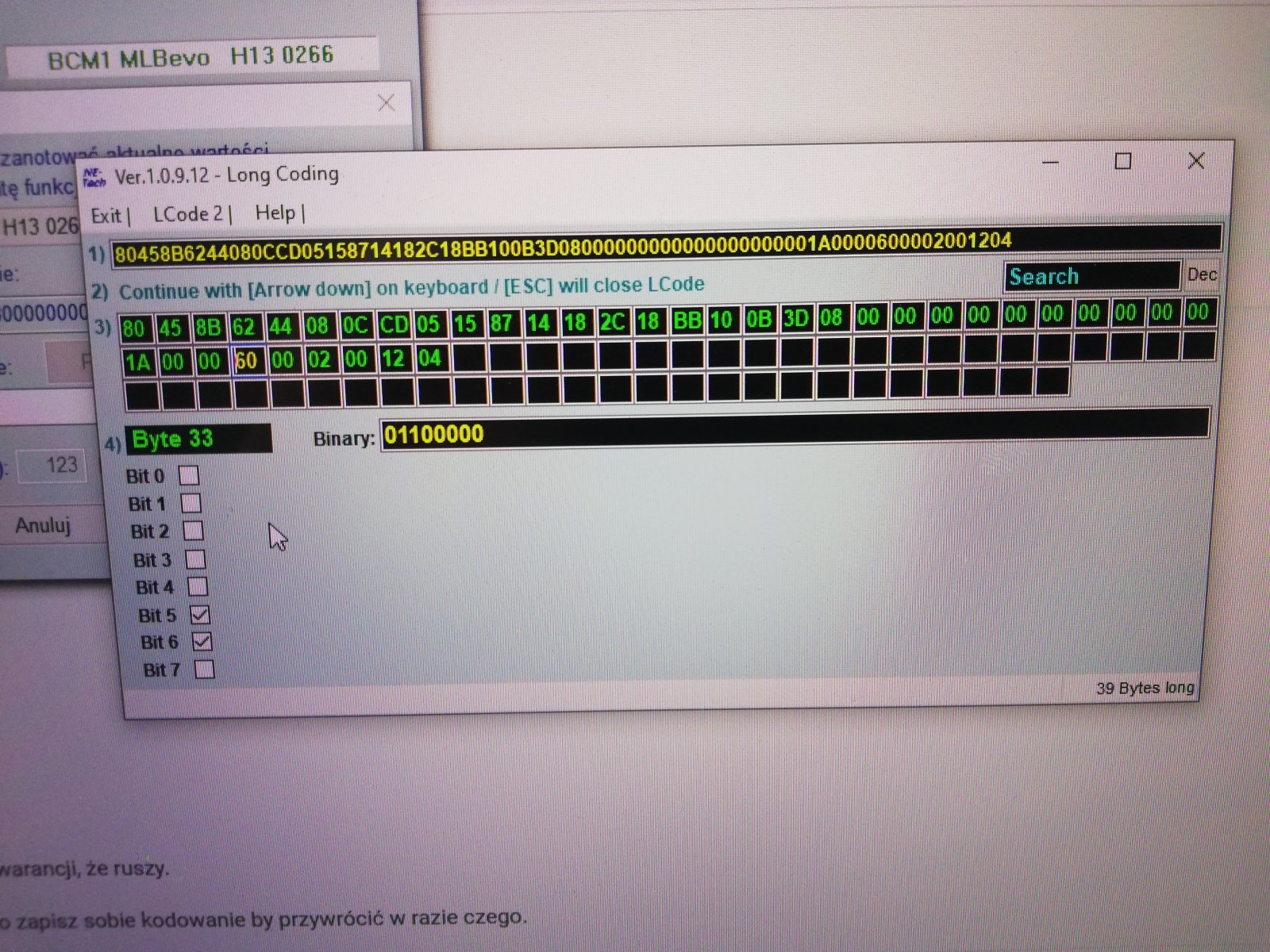

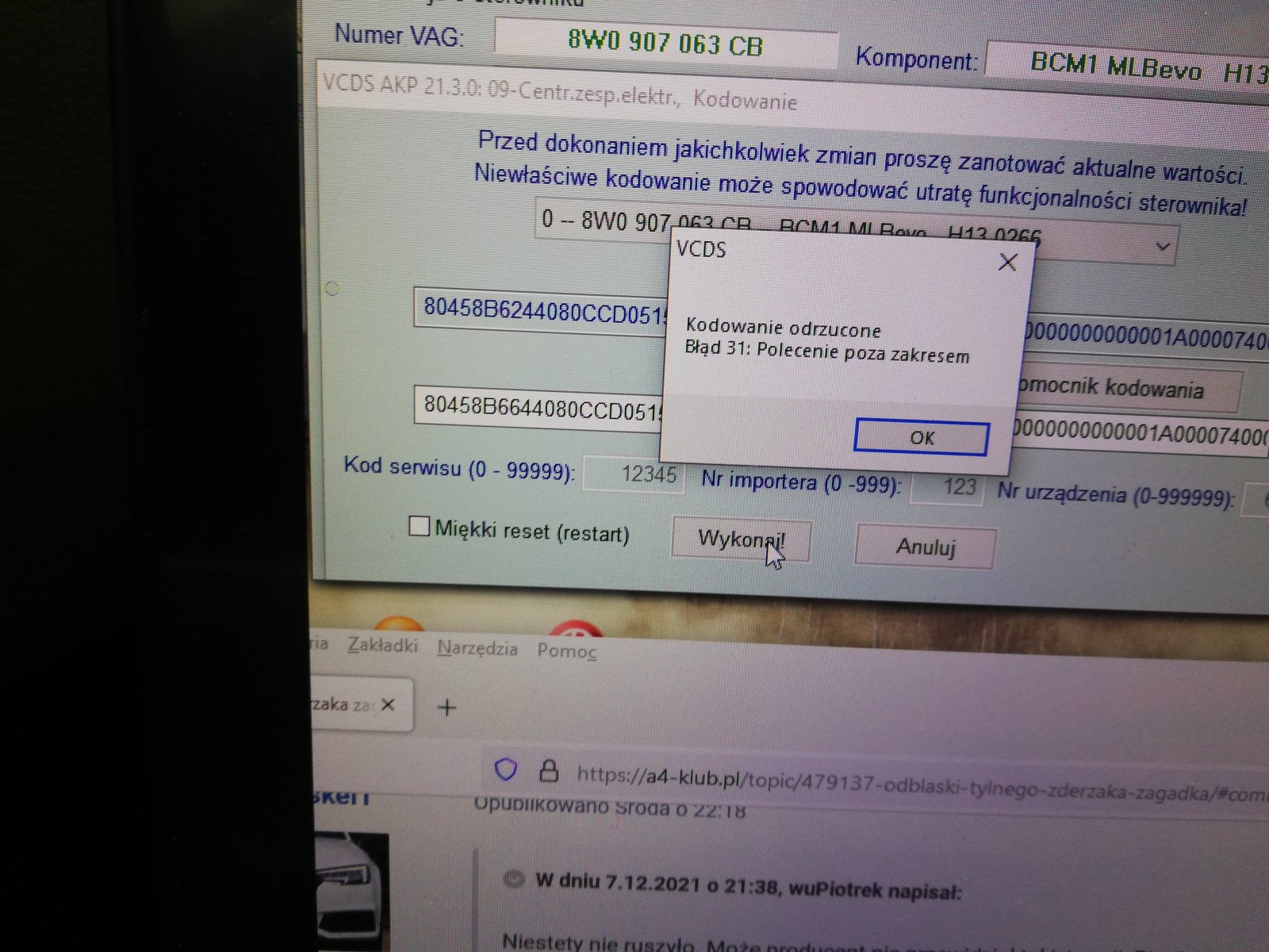

Mam klona vcds i jak koduję bit 3 zaznaczam bajt ptaszkiem 2 to powstaje błąd a w bicie 33 zaznaczam 2i4 to gaśnie podświetlenie deski rozdzielczej wiec co się dzieje??
Oto zdjecia podpowiedzcie moze nie w tym kodowaniu zaznaczam??

Więc to podane kodowanie powinno przyjąć. Zmień w obu Byte i dopiero zatwierdź, czyli wejdź do Byte 03, aktywuj Bit 2 i nie wychodząc ze sterownika przeskocz do Byte 33 i aktywuj Bit 2 i 4. Dopiero teraz wyjdź i zatwierdź.
