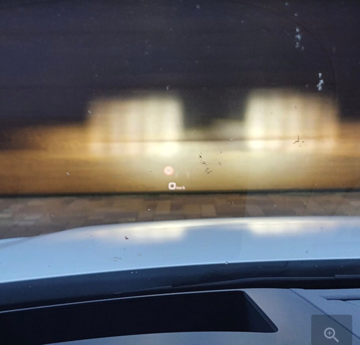

Porobiłem dziś zdjęcia jak świecą te lampy.
Jak dla mnie wygląda to OK.
Tu z "doświetlaniem"
Tu "bez doświetlania"
A tu mniej-więcej widać o czym pisałem wyżej. Jakby lewa lampa świeciła niżej niż prawa:
Wygląda całkiem normalnie
Czyli szukam dziury w calym ?
