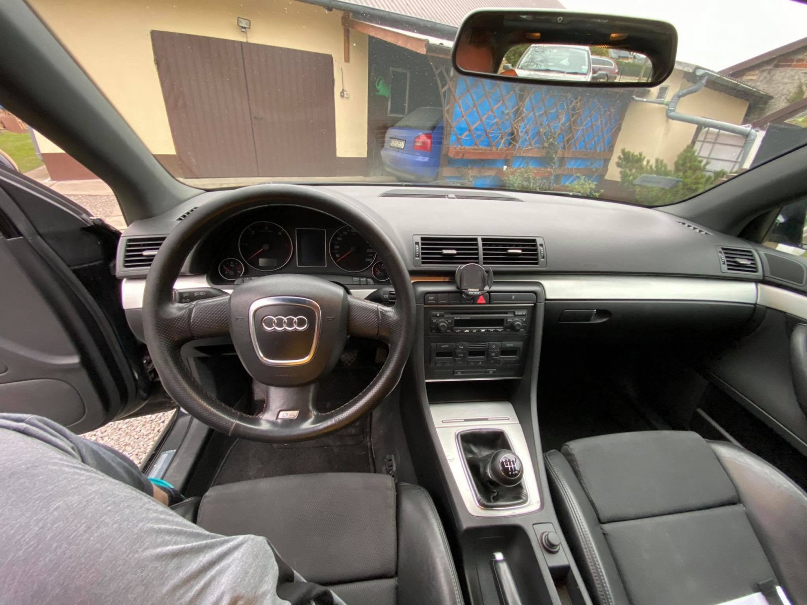

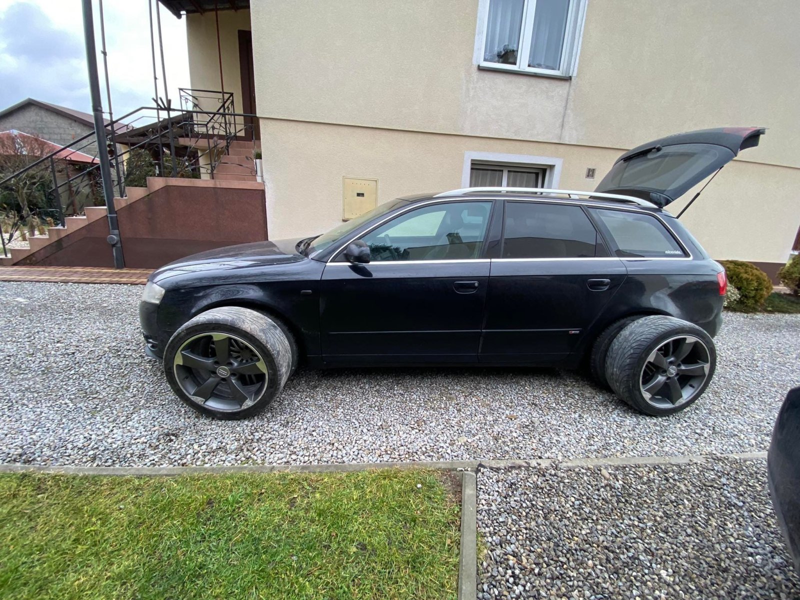

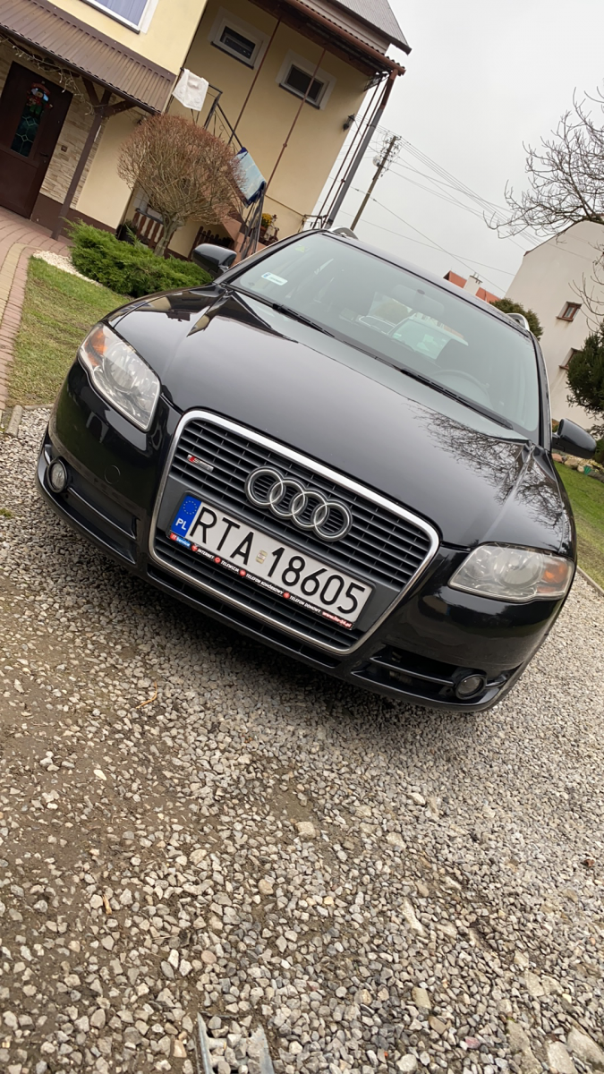

Zaraz po zakupie :
132046154_398487098030854_6976035009710739041_n (1).png132283965_157944382332965_6063380302445268766_n.png132017815_938786146652713_6845220269619241269_n.jpg

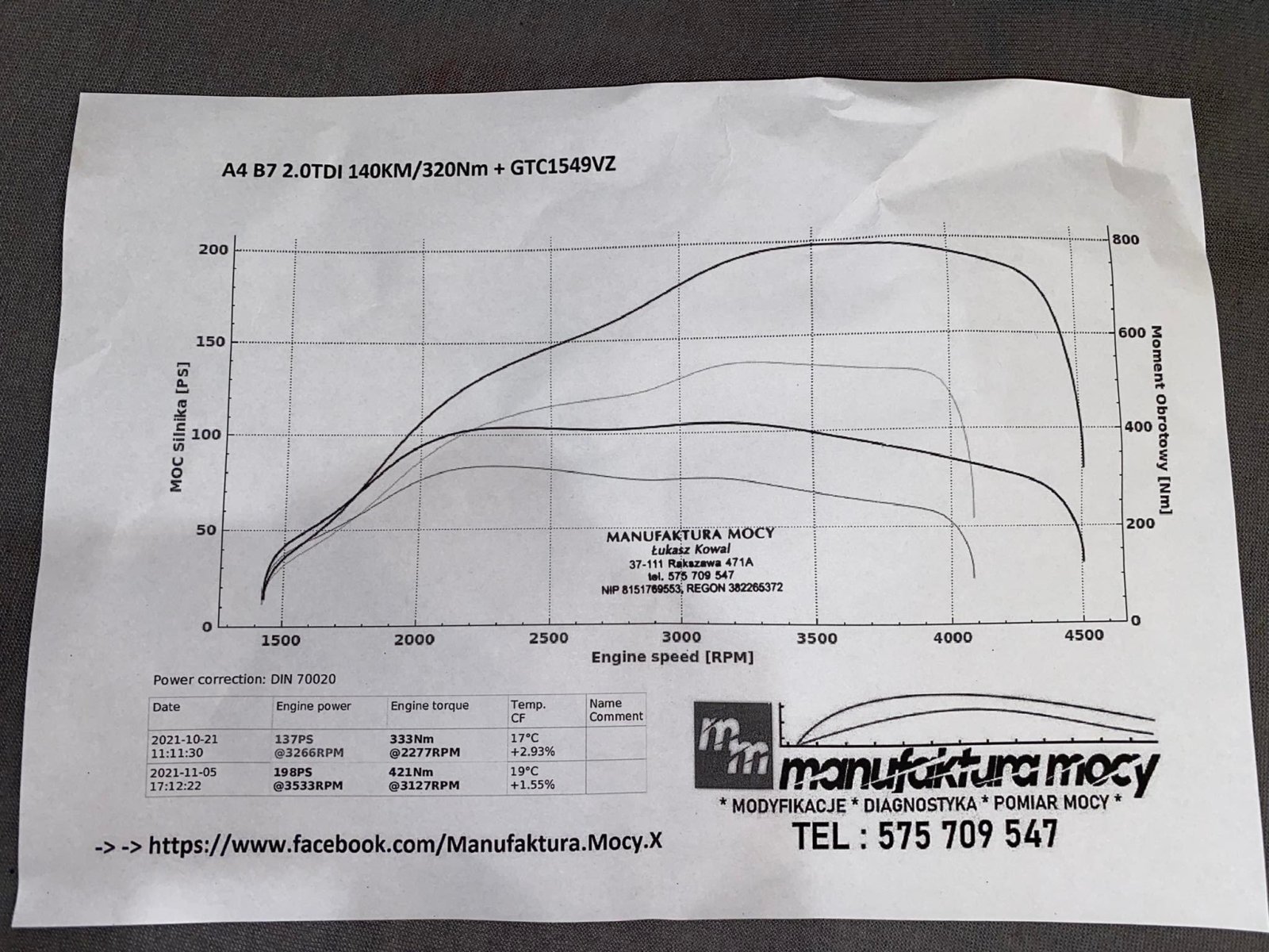

Wymieniona turbina na GTC 1549vz, która wypluła 198/421 ✓

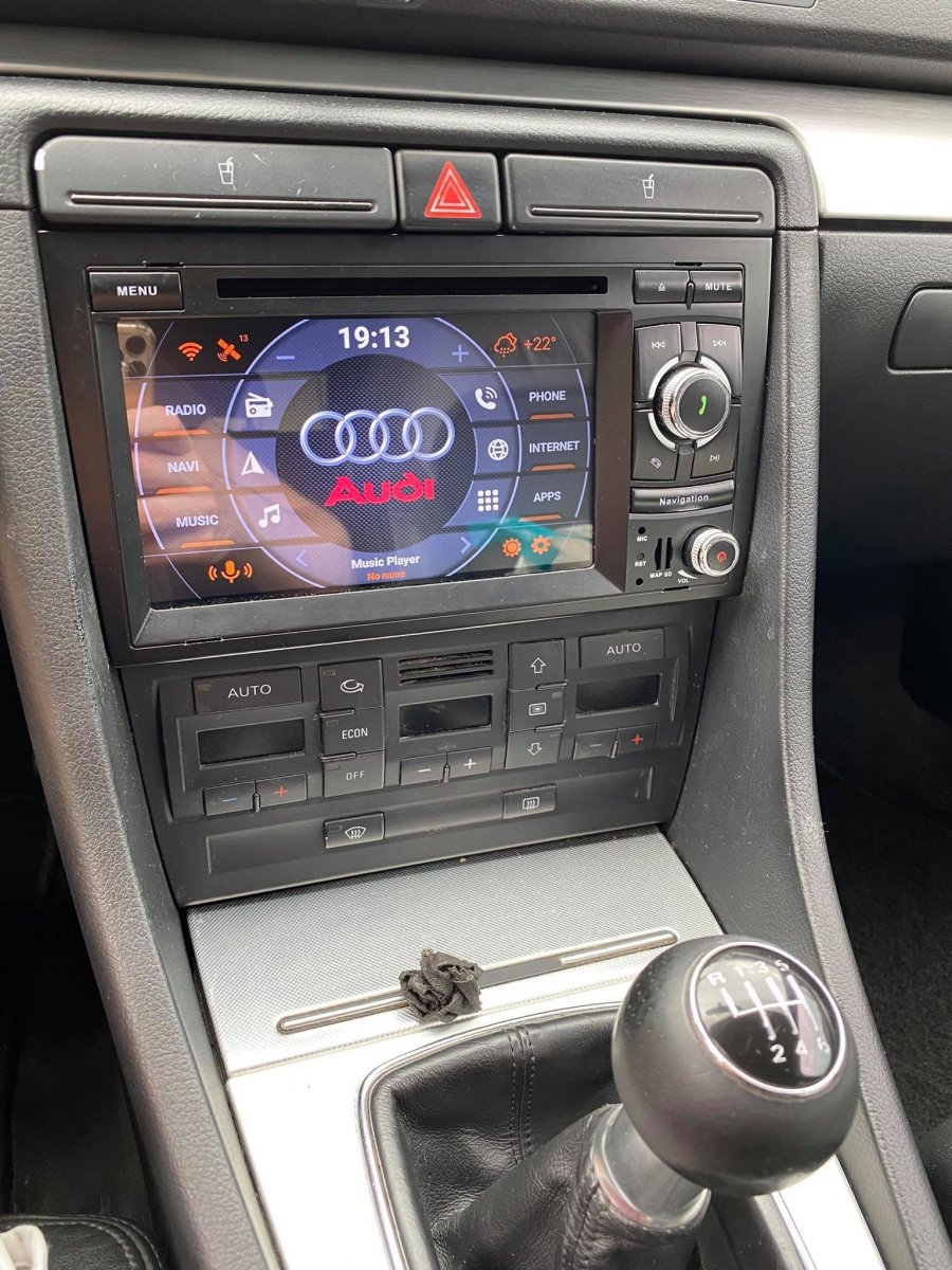

Wymieniony cały tunel na tunel 2 din + dołożenie androida z kamerką cofania✓

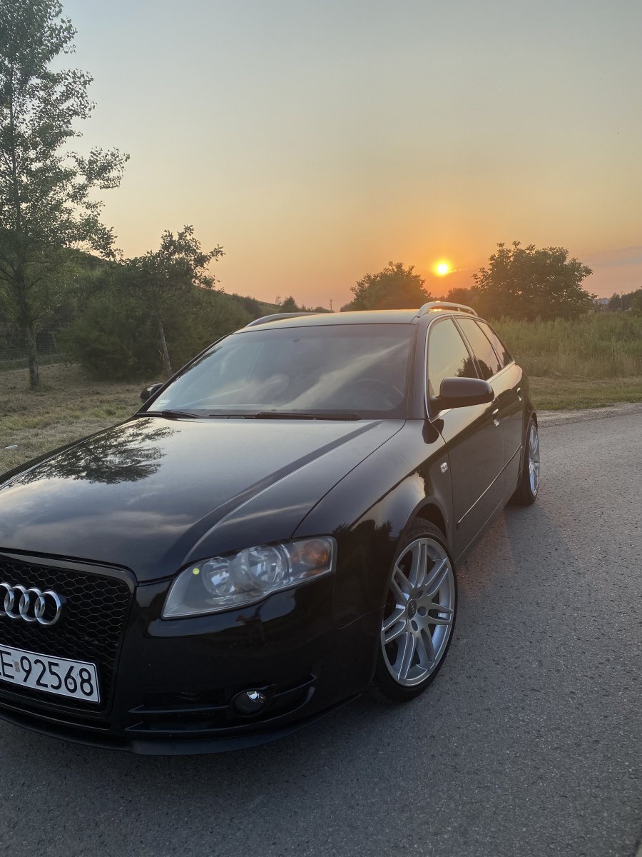

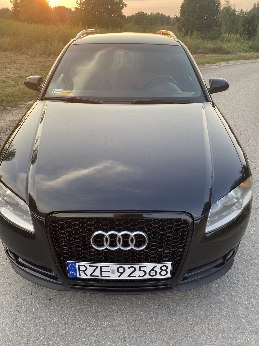

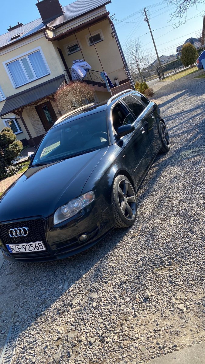

Aktualnie auto prezentuje się tak :
267803991_1580823702257663_833618891627767723_n.thumb.jpg.927910aff5e6abb11e5a7279ba967b4e.jpg
251521034_244000007712294_4077558868984978024_n.thumb.jpg.321c45428ac8c53297d37358aa0c4428.jpg

Cześć, fajne wozidełko. A teraz pytania:
1 - czy możesz wysłać więcej fotek przodu z dokładka
2 - co to za radio, jaki koszt i jak się sprawuje, co ma w sobie

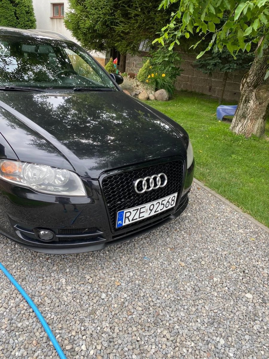

3 - grill gdzie kupiłeś ? Jaki koszt ?
Powodzrnja w modach

273951600_1379477065836772_5999363575673597505_n.thumb.jpg.3c8ca55605e35f061af98ac2d2dc0912.jpg273914211_480564030144586_6424939691619618433_n.thumb.jpg.f9aeed646556766eeb7cc7e4e3dc72eb.jpg
Radio kupione na allegro coś koło 1400zł, zależało mi na tym żeby było 4GB ram, i aby była gwarancja w Polsce(Przydało się, był problem z wyświetlaczem, jasność ekranu migała przy dziurach i zostało to naprawione w ciągu tygodnia)
Jeżeli chodzi o samo radio to jestem bardzo zadowolony, kamerka cofania dołożona, jakość dźwięku według mnie bardzo porównywalna do ori radia,  a reszta możliwości to wiadomo mapy google/yanosik/yt/spotify itd

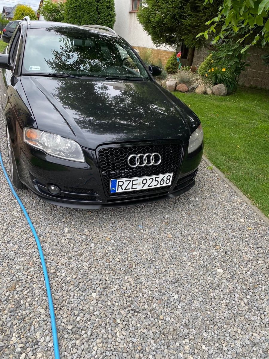

Grill na allegro był kupowany, 400zł płaciłem

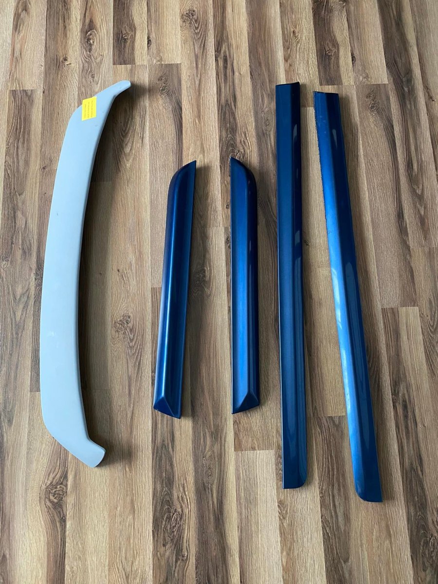

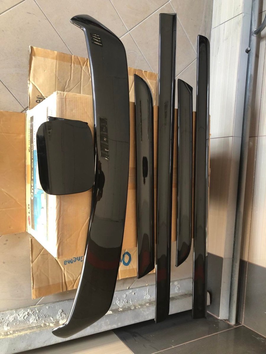

Listwy sline + lotka maxtona już na miejscu, mała przymiarka lotki i teraz tylko czekać na cieplejsze dni żeby to polakierować w kolor samochodu

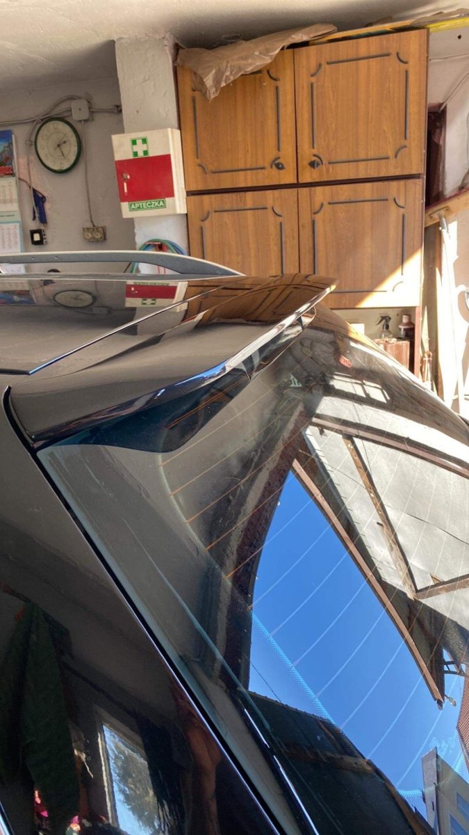

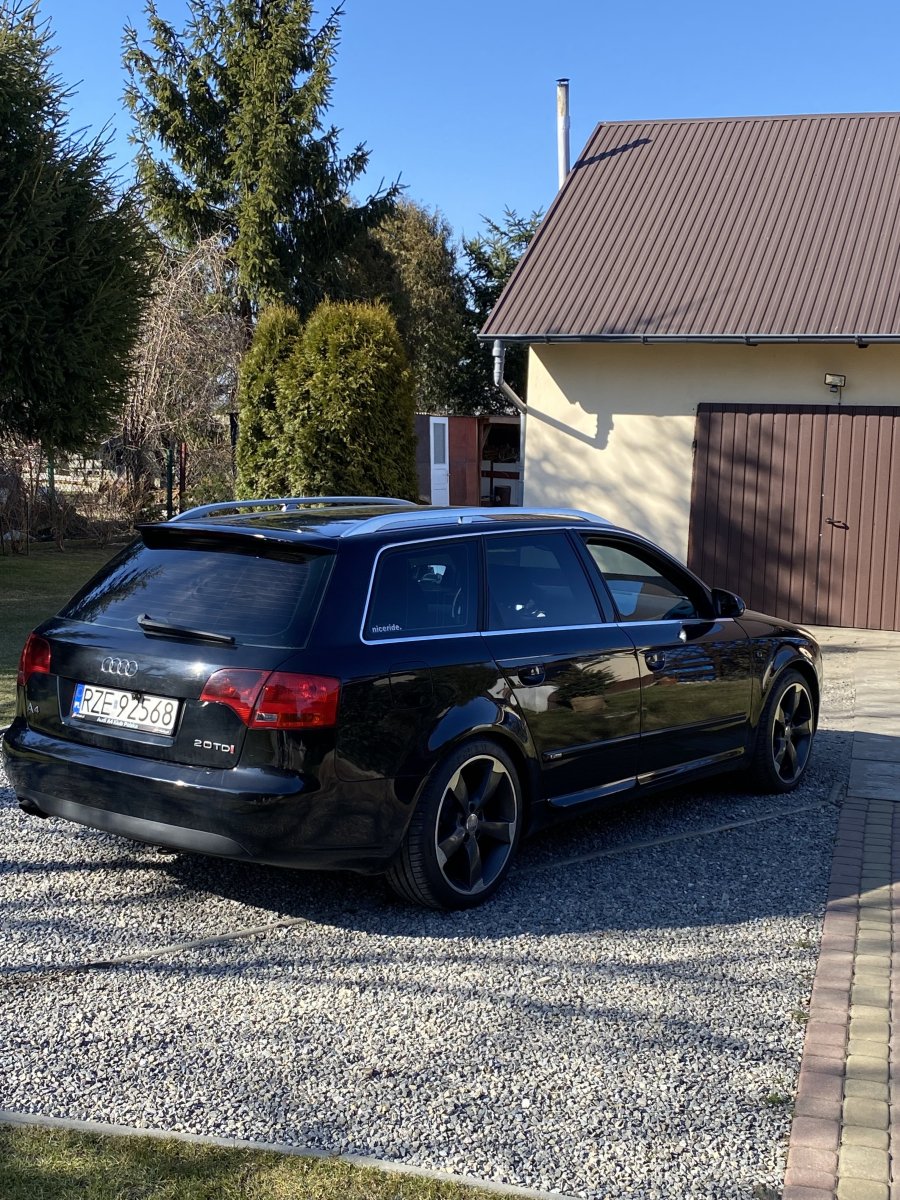

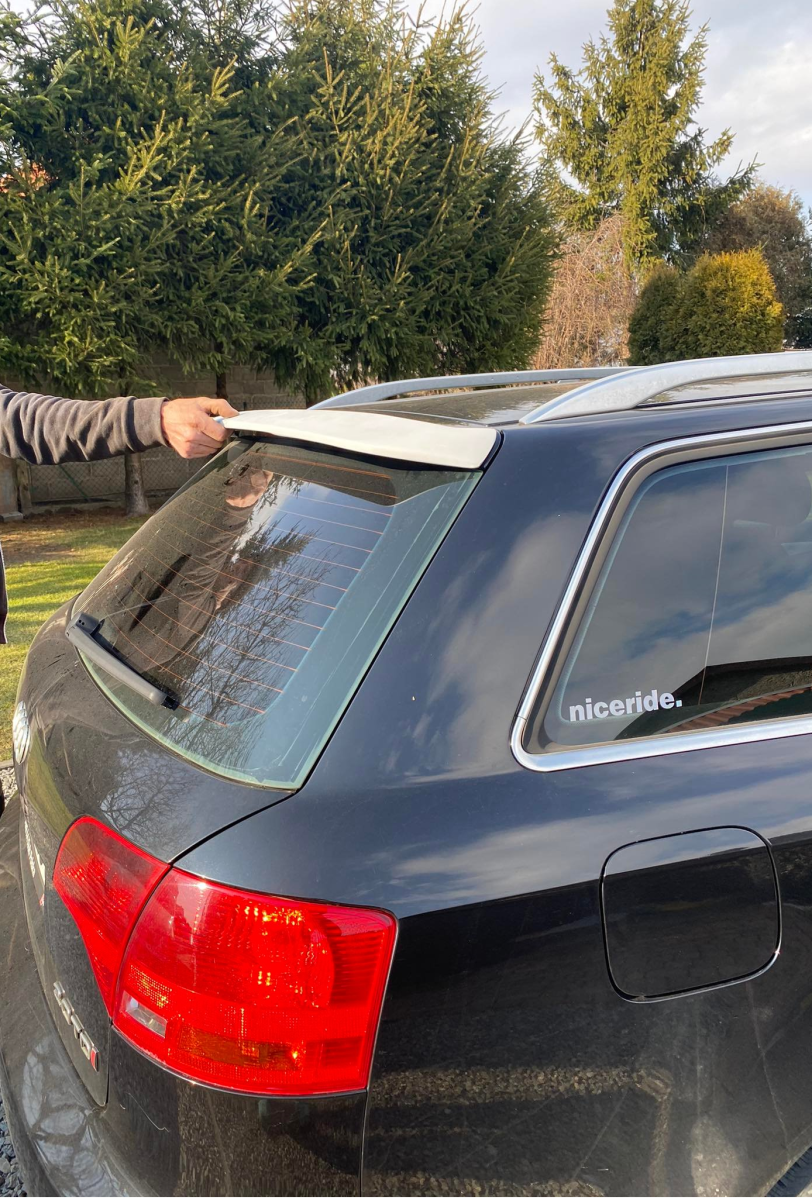

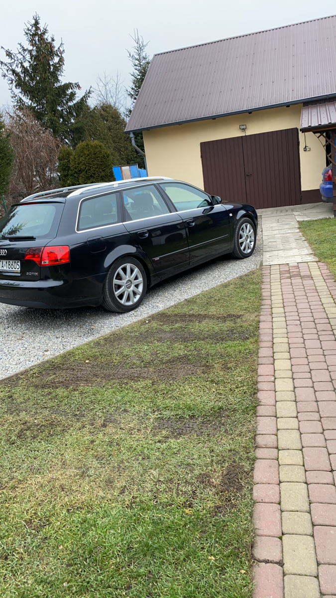

Zmiana na setup letni, listwy już na samochodzie, lotka będzie klejona na tygodniu
Felgi 18 8j, opony 225/40 Klebery
Tył dystans 17mm
Lotka już na swoim miejscu, kolejne plany to oddać auto na sprawdzenie szczelności klimatyzacji bo ucieka czynnik a później w planach dołożenie multifunkcji i polerka

Od razu lepiej z ta lotką :)
W dół ją. :whistling:
Wstępnie był plan ze talerzyki na przód tylko, ale zmiana będzie na sprężyny, muszę rozeznać się jeżeli chodzi o to ile posadzić i jakie kupić
Niby mała rzecz a cieszy ?

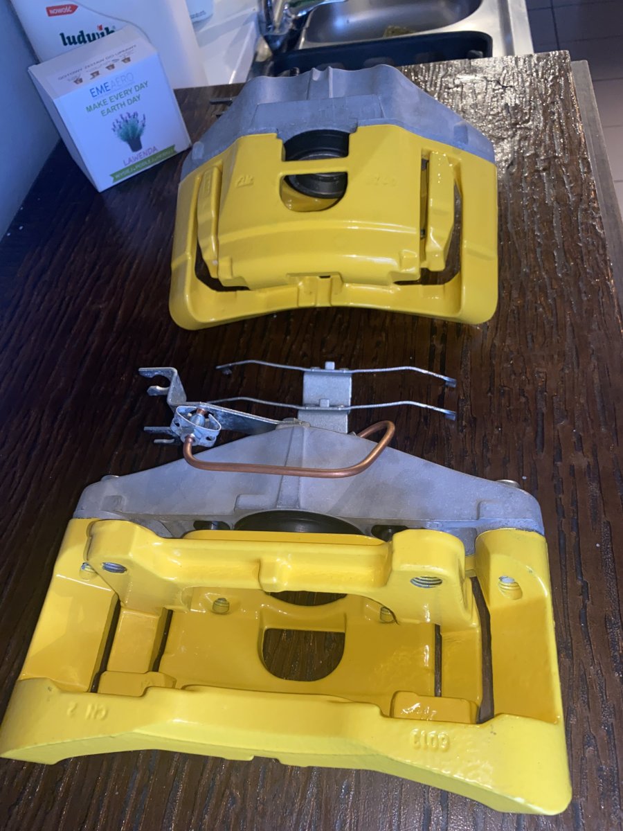

Przy okazji wpadło coś nowego
Wielkie podziękowania dla @rs dziadek za ogarnięcie tematu zacisków, myślę że ten żółty kolor siądzie ciekawie :D Teraz tylko czekać na tarcze/klocki i ładną pogodę żeby to zmontować wszystko, zestaw będzie taki jak na tył, tarcze Zimmermann + klocki ferodo
Oprócz zacisków niestety muszę ogarnąć temat podsufitki, która opadła, może ktoś z Podkarpacia zna kogoś kto się tym zajmuje ?
Jak z montażem 1549? Sam chciałbym do siebie takie turbo, skąd brałeś? Wykres mnie powalił na kolana powiem Ci :D
Z montażem turbiny było od cholery zabawy i przeróbek z tego co się dowiadywałem, podpora turbiny była dorabiana, wylot z turbiny tez był gdzie indziej i zrobiona jest przejściówka + trzeba się nakombinować bo jest bardzo mało miejsca żeby to wsadzić a wsadzał to znajomy Łukasza z Manufaktury mocy

Turbo 400, robota 600, strojenie 650
Dzięki wielkie, ja myślałem że za samo turbo z 2000 wyłożyć trzeba bo myślałem o nowym ale chyba będę patrzył w kierunku używek, to chyba dość nowe turbo i raczej nie trzeba mieć dużych obaw.
To co mam u siebie jest z A6 c7 o ile się nie mylę, 2.0TDi 177 także dość nowa turbina biorąc pod uwagę to dziadostwo które siedziało wcześniej w tym aucie
