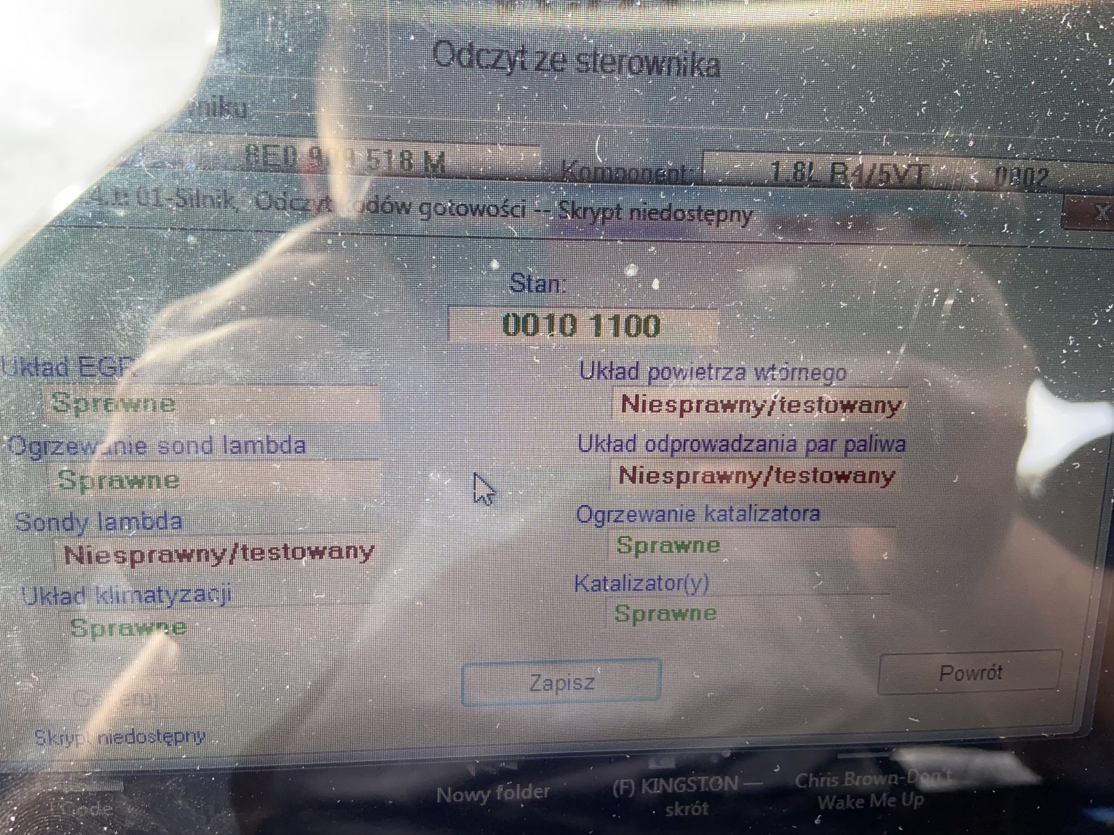

Wiesz może czy tunerzy wyłączają układ powietrza wtórnego i układ odprowadzania pary paliwa ?
nie rozumiem tego pytania, tak wyłaczają albo nie wyłanczają...

Okey grupa 01? Bo ogólnie to się dzieje jak silnik ma 90 stopni zaparkuje auto i pójdę do sklepu powiedzmy 10-15 min i już ma problem z odpaleniem a jak się ochłodzi to pali normalnie. Jak nazywa się ten zaworek co jest zaznaczony na zdj ? Bo mam go bezpośrednio podłączony do turbo
Zwykły zaworek jednokierunkowy
