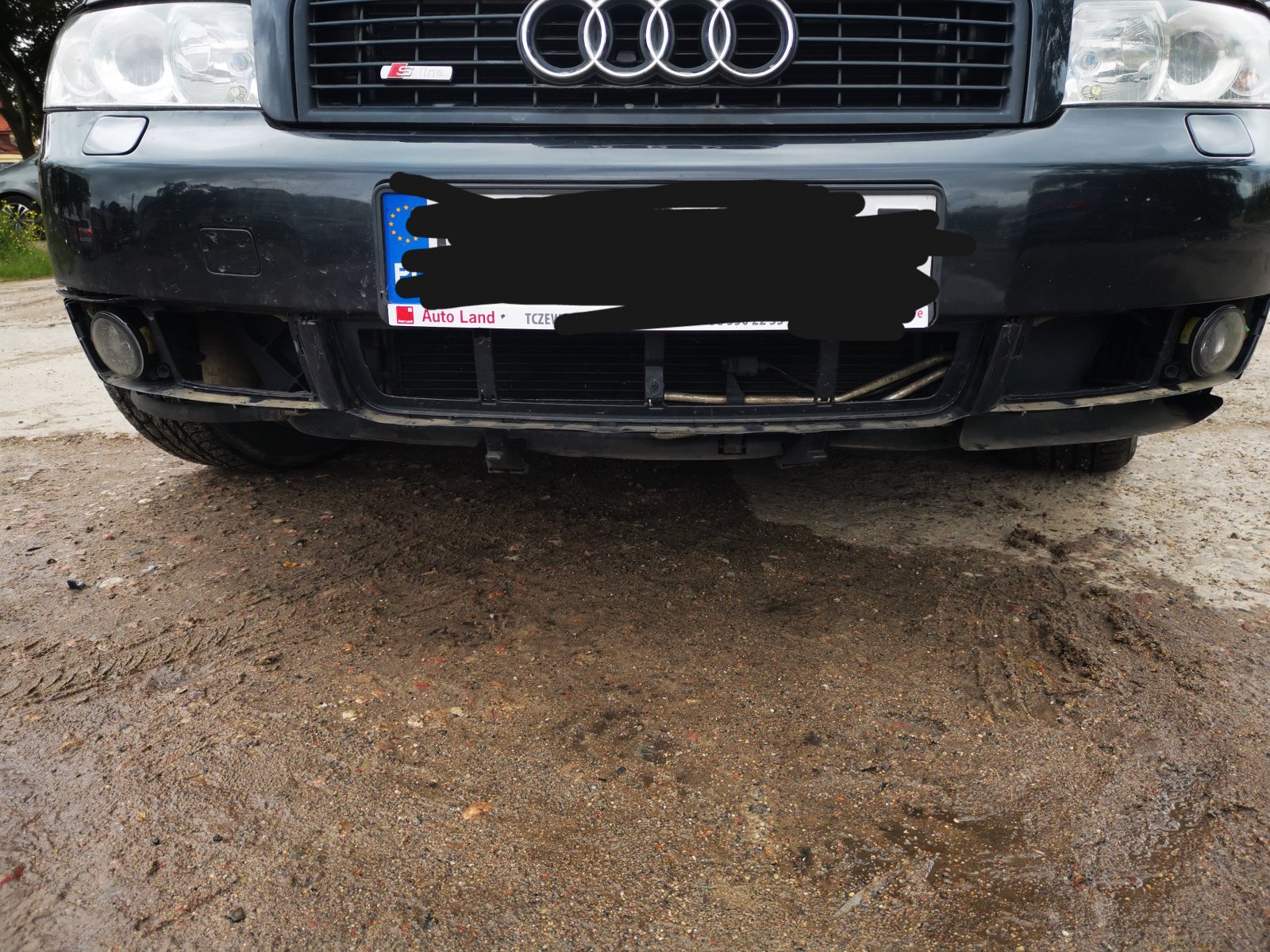

dekiel 13 Opublikowano 31 Sierpnia 2021 Opublikowano 31 Sierpnia 2021 Zrób fotę przodu auta co tam masz po tym nieszczęsnym cofaniu.
keq Opublikowano 1 Września 2021 Autor Opublikowano 1 Września 2021 Jak patrzysz na foto to zderzak z lewej strony ma urwany halogen i jest przymocowany na wkretak. Prawa strona ta zachodząca do tyłu jest cała przetarta, ale to już było wcześniej. Cały ten zderzak jest "zmęczony"
