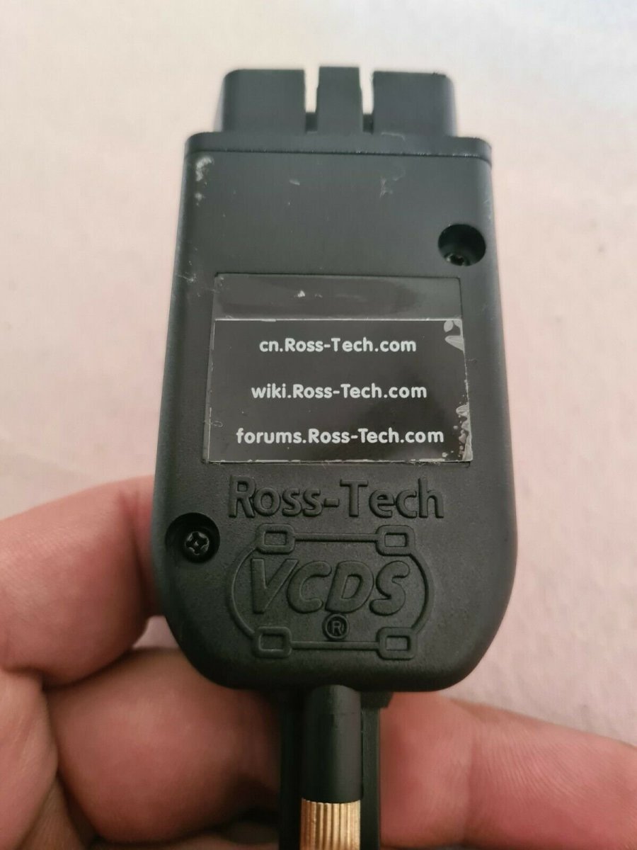

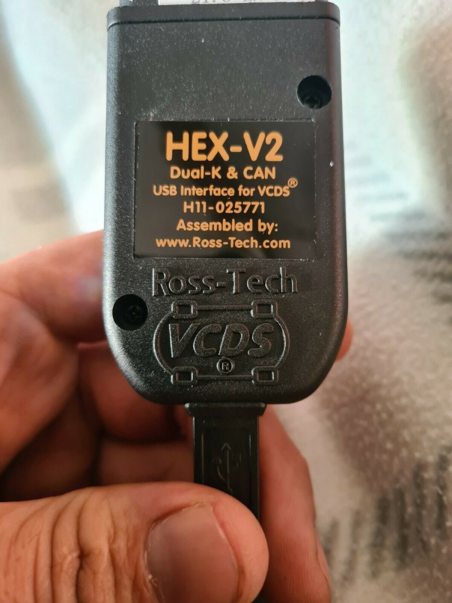

pawelpawel111 Opublikowano 3 Września 2021 Autor Opublikowano 3 Września 2021 Znalazłem na ebay kabel. Facet chce sprzedać za 230 euro z licencją na wszystkie auta. Czy możecie z pewnością stwierdzić iż jest to oryginał? Martwią mnie te czarne śróbki w obudowie. Adres do aukcji. Vcds Ross Tech Audi Vw Sest Skoda Codieren Programmieren Auslesen WWW.EBAY.DE Finden Sie Top-Angebote für Vcds Ross Tech Audi Vw Sest Skoda Codieren Programmieren Auslesen bei eBay. Kostenlose Lieferung für viele Artikel!
Muskel1 Opublikowano 3 Września 2021 Opublikowano 3 Września 2021 Klon. Widzę, że nic się nie nauczyłeś na błędach. Chcesz oryginał to zapłać tyle ile kosztuje i kup u dystrybutora a nie szukaj okazji.
pawelpawel111 Opublikowano 3 Września 2021 Autor Opublikowano 3 Września 2021 (edytowane) Zauważyłem że klon.Nie te śruby.Nie ta cena.Brak Loga na przedniej obudowie producenta. Nie potrzebuje nowego kabla. Kosztuje sporo ,a użyję go kilka razy tylko. O aukcji powiadomiłem już ebay. Achtung Fälschung! | VCDSpro VCDSPRO.DE Ein Plagiat besteht aus gefälschter bzw. nachgebauter Interface-Hardware und illegal vervielfältigter Software. Es ist keineswegs auszuschließen, dass durch die Verwendung eines Plagiates... Edytowane 3 Września 2021 przez pawelpawel111
Muskel1 Opublikowano 3 Września 2021 Opublikowano 3 Września 2021 10 minut temu, pawelpawel111 napisał: Nie potrzebuje nowego kabla. Kosztuje sporo ,a użyję go kilka razy tylko. Niestety nikt za darmo nie pracuje, Ty też chcesz otrzymać wynagrodzenie za Twoją pracę, prawda? Pomyśl o tych, którzy od lat nad danym produktem pracują i dbają o to, aby był aktualny oraz obsługiwał coraz to nowsze modele. Nie ma nic za darmo. Pozostaje Ci zatem poszukać kogoś, kto podepnie Twoje auto pod vcds skoro nie masz zamiaru sam zakupić.
