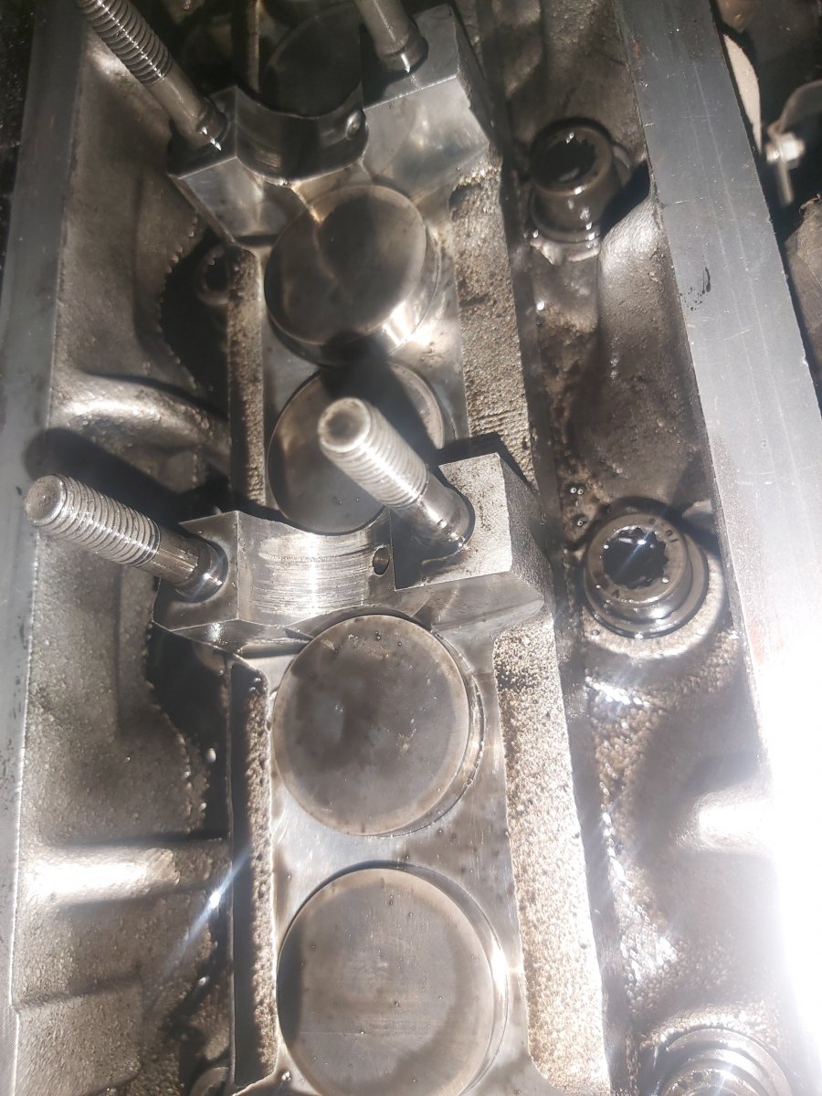

Uszkodzona glowica
Jak myślicie czy da się uratować?
jakie oznaczenie silnika ?
Adg jest to 1.9 z wózka widłowego Linde
Etka pokazuje 028103351M
NA glowicy 0281033731 ostania cyfra to 1 lub J trochę nieczytelne
Nie wiem za bardzo czy podejdzie z czegoś innego...
powinno podejść z SDI
