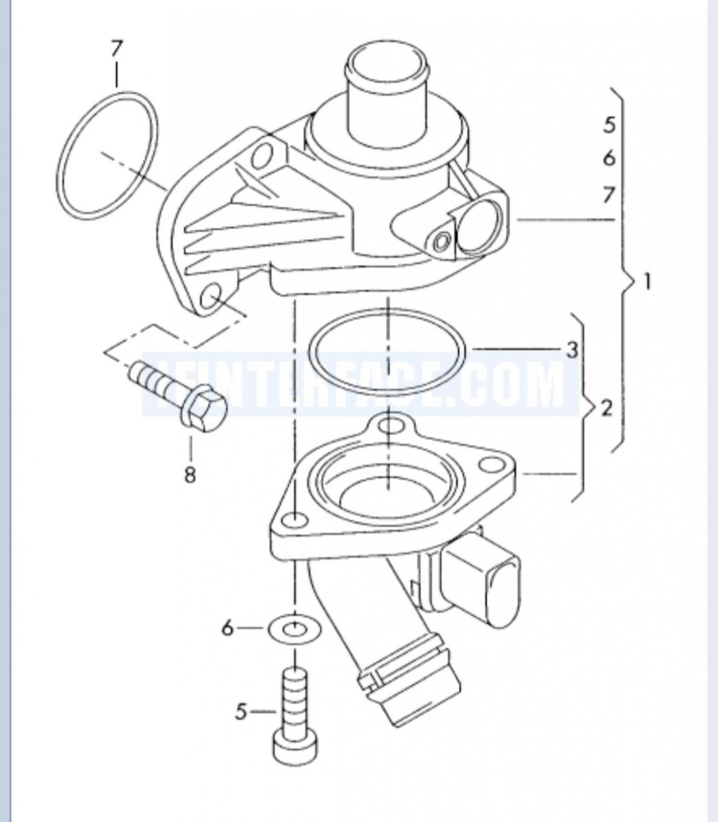

Potrzebuje wymiary a najlepiej numery oringów termostatu. Chodzi mi konkretnie o oring pod termostat oraz dwa oringi na krócce termostatu. Gdzieś cieknie mi płyn chłodniczy z tamtej okolicy, przed rozebraniem chcę przygotować części żeby nie rozbierać na darmo.
3 - 06B121119C (wymiar 56x3mm)
7 - 06B121119B (wymiar 50x3,5mm)
Jeszcze 1 oring do rurki powrotu [na tym foto to tam gdzie idzie ta kreska pod 7 w klamrze] N90365302 (wymiar 20x3mm)

Bardzo dziękuje za pomoc, cieknie mi prawdopodobnie z rurki powrotu. Ale tez nam mokre na przyłączu na samej górze, a myślałem, ze tez tam jest jakiś oring?. Jeśli chodzi o sam termostat to jakiej firmy polecasz, czytałem ze behr(mahle) ma jakiś inny wymiar i coś do końca nie pasuje.
