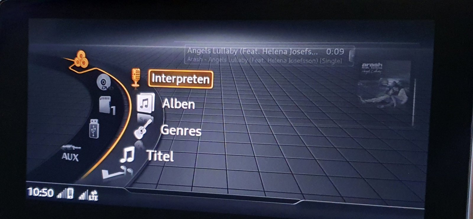

Krisooo Opublikowano 29 Września 2021 Opublikowano 29 Września 2021 Witam gdzie znajduję się zmieniarka cd ponieważ mam w menu na multimediach narysowane 3 nośniki i pisze puste ocb ?
vvalery Opublikowano 5 Października 2021 Opublikowano 5 Października 2021 W dniu 29.09.2021 o 20:09, Krisooo napisał: Witam gdzie znajduję się zmieniarka cd ponieważ mam w menu na multimediach narysowane 3 nośniki i pisze puste ocb ? Jest jeszcze taki archaizm w B9 ? Mam wejście w schowku na jedną płytę CD/DVD.
Koalakm Opublikowano 5 Listopada 2021 Opublikowano 5 Listopada 2021 hmm ja mam podobnie, w MMI jest ikonka 3 nośniki i napis puste OCB. W schowku na moje mozna wlozyc tylko 1cd, dlatego sam juz nie wiem czy jest gdzies zmieniarka czy co? Logiczne byloby gdyby w MMi nie bylo tej informacji skoro zmieniarki nie ma. W manualu jaki znalazlem jest opis ze zmieniarka wlasnie w przednim schowku, ale widze na zdjeciach ze wtedy ma tez przyciski 1,2,3,4,5,6 oraz przycisk LOAD. Moze ktos ma pelna wiedze i sie wypowie.
Koalakm Opublikowano 5 Listopada 2021 Opublikowano 5 Listopada 2021 1 minutę temu, Muskel1 napisał: W B9 nie było zmieniarek. dziekuje za odpowiedz. Dziwne zatem ze w MMI wogole jest taka opcja widoczna.
Koalakm Opublikowano 5 Listopada 2021 Opublikowano 5 Listopada 2021 (edytowane) 4 minuty temu, Muskel1 napisał: Jaka opcja? Co masz na myśli? Klikasz "Media" (przycisk na konsoli srodkowej) i na MMi widzisz liste: Plyta CD, AUX, cos tam jeszcze nie pamietam i na samej gorze zobacz oznaczenie "3 CD i napis puste OCB" Edytowane 5 Listopada 2021 przez Koalakm
Muskel1 Opublikowano 5 Listopada 2021 Opublikowano 5 Listopada 2021 To jest Jukebox, w mmi masz twardy dysk, na który możesz kopiować utwory z karty sd czy płyty i zapisywane są one właśnie w tym Jukebox
Koalakm Opublikowano 5 Listopada 2021 Opublikowano 5 Listopada 2021 ahh czyli te 3cd to oznaczenie dysku? Dobra to badz tak uprzejmy i powiedz jak sie kopiuje utwor z plyty na ten dysk?
Muskel1 Opublikowano 5 Listopada 2021 Opublikowano 5 Listopada 2021 Tak, to Twoje HDD. Możesz kopiować albo pojedyńcze utwory albo np. całe foldery. Wchodzisz na kartę sd, ustawiasz tak, aby widzieć wszystkie foldery, zaznaczasz jeden konkretny folder, kręcąc pokrętłem na środkowej konsoli, jeżeli jest zaznaczony (w ramce) popychasz pokrętło w prawo (po prawej stronie ekranu w stronę +), następnie wybierasz z listy skopiuj do Jukebox, potwierdzasz i masz wybór czy wszystko czy pojedyńczo. 1
Koalakm Opublikowano 5 Listopada 2021 Opublikowano 5 Listopada 2021 Teraz, Muskel1 napisał: Tak, to Twoje HDD. Możesz kopiować albo pojedyńcze utwory albo np. całe foldery. Wchodzisz na kartę sd, ustawiasz tak, aby widzieć wszystkie foldery, zaznaczasz jeden konkretny folder, kręcąc pokrętłem na środkowej konsoli, jeżeli jest zaznaczony (w ramce) popychasz pokrętło w prawo (po prawej stronie ekranu w stronę +), następnie wybierasz z listy skopiuj do Jukebox, potwierdzasz i masz wybór czy wszystko czy pojedyńczo. Super. Dziekuje bardzo za wyjasnienie. Bede probowal jak bede w aucie skopiowac z CD. P.S. Fajny gadzet ze HDD jest na wyposazeniu
Muskel1 Opublikowano 5 Listopada 2021 Opublikowano 5 Listopada 2021 Nie wiem czy wszystkie CD da radę kopiować ze względu na zabezpieczenie przeciwko kopiowaniu.
Koalakm Opublikowano 5 Listopada 2021 Opublikowano 5 Listopada 2021 sprawdze i dam znac. Czy ten dysk jeszcze do czegos mozna wykorzystac?
Muskel1 Opublikowano 5 Listopada 2021 Opublikowano 5 Listopada 2021 Tylko muzyka. Jeżeli nie da rady bezpośrednio skopiować musisz uprzednio na kompie obejść DRM.
