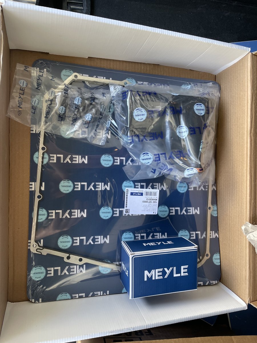

Wandej Opublikowano 30 Marca 2022 Autor Opublikowano 30 Marca 2022 Zgodnie z radami Deva ogarnalem wymianę oleju w S-tronicu. A wiec dwa filtry wewnętrzny i zewnętrzny , magnesy , do tego olej do mechatroniki i sprzegiel ori + wymiana oleju w kołach zębatych i dyfrze. Tutaj wpadł Ravenol MTF-2. Skrzynia zmienia tak gładko biegi ze czasem jest to nie wyczuwalne? na foto kit do wymiany Meyle. 2
Norbas Opublikowano 6 Kwietnia 2022 Opublikowano 6 Kwietnia 2022 I tak powinien wyglądać serwis skrzyni ?Ile w dyfer weszło litrów ?
Wandej Opublikowano 6 Kwietnia 2022 Autor Opublikowano 6 Kwietnia 2022 9 minut temu, Norbas napisał: I tak powinien wyglądać serwis skrzyni ?Ile w dyfer weszło litrów ? Nie wiem?
Dev Opublikowano 6 Kwietnia 2022 Opublikowano 6 Kwietnia 2022 1 godzinę temu, Norbas napisał: I tak powinien wyglądać serwis skrzyni ?Ile w dyfer weszło litrów ? Litr 1

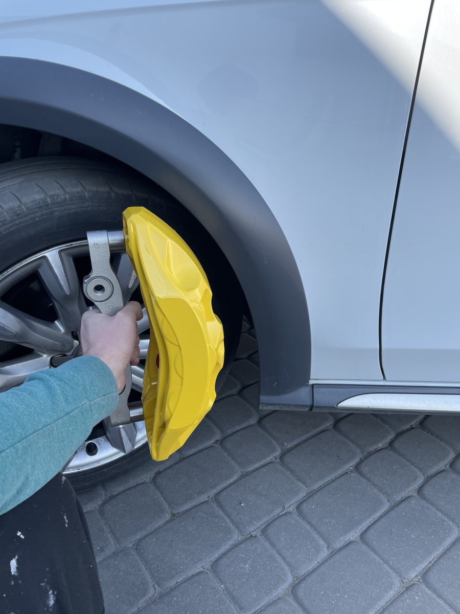

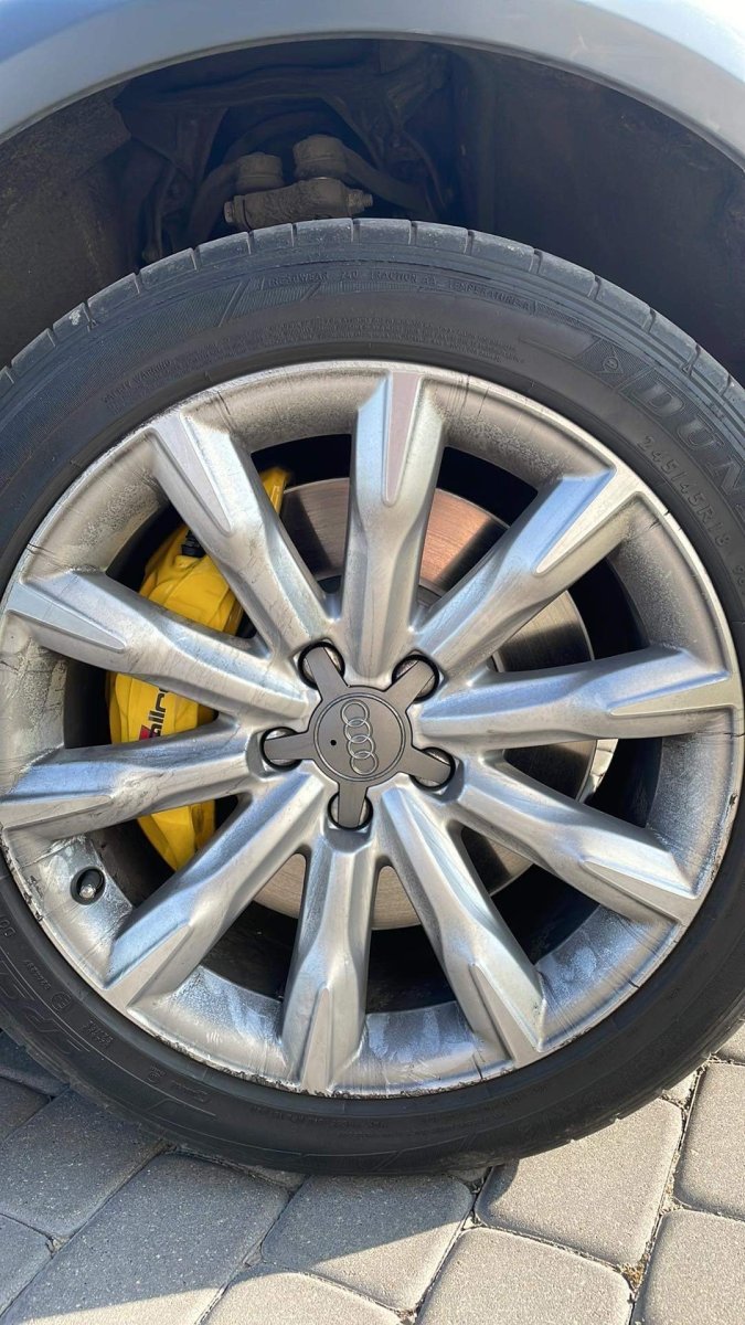

Wandej Opublikowano 23 Maja 2022 Autor Opublikowano 23 Maja 2022 Małe spyfoto na brudnej feldze? Set jak zwykle ogarnął najlepszy w tej materii @corradoowner a zaciski standardowo od @siemian?? Tarcza „tylko” 356mm bo akurat takie mi się kurzyły na półce a i felgi 18’ na ten sezon na pewno zostają.
Prezes_ATNT Opublikowano 24 Maja 2022 Opublikowano 24 Maja 2022 7 godzin temu, Wandej napisał: Małe spyfoto na brudnej feldze? Set jak zwykle ogarnął najlepszy w tej materii @corradoowner a zaciski standardowo od @siemian?? Tarcza „tylko” 356mm bo akurat takie mi się kurzyły na półce a i felgi 18’ na ten sezon na pewno zostają. @Wandej to jest to czego potrzebuję do swojej Piękny Allroad - chętnie bym zobaczył takiego na glebie
siemian Opublikowano 24 Maja 2022 Opublikowano 24 Maja 2022 10 godzin temu, Wandej napisał: Małe spyfoto na brudnej feldze? Set jak zwykle ogarnął najlepszy w tej materii @corradoowner a zaciski standardowo od @siemian?? Tarcza „tylko” 356mm bo akurat takie mi się kurzyły na półce a i felgi 18’ na ten sezon na pewno zostają. Kolor zaciskow przepięknie komponuje się z obrzydliwymi drewnianymi dekorami No cóż są ludzie którzy maja dobry smak i gust i tacy którzy go nie maja. Już tak ten świat zbudowany Calt czas się zastanawiałem dlaczego dajesz takie małe zaciski dopóki mi nie wytłumaczyłeś ze żona Ci powiedziała ze wszystko masz małe to po co Ci duże zaciski 1
siemian Opublikowano 24 Maja 2022 Opublikowano 24 Maja 2022 10 godzin temu, Wandej napisał: Małe spyfoto na brudnej feldze? ta felga dużo nie traci jak jest brudna albo inaczej… może dużo nie zyskuje jak jest czysta 1
Wandej Opublikowano 24 Maja 2022 Autor Opublikowano 24 Maja 2022 59 minut temu, siemian napisał: Kolor zaciskow przepięknie komponuje się z obrzydliwymi drewnianymi dekorami No cóż są ludzie którzy maja dobry smak i gust i tacy którzy go nie maja. Już tak ten świat zbudowany Calt czas się zastanawiałem dlaczego dajesz takie małe zaciski dopóki mi nie wytłumaczyłeś ze żona Ci powiedziała ze wszystko masz małe to po co Ci duże zaciski W zasadzie spodziewałem się odpowiedzi w tym tonie
siemian Opublikowano 24 Maja 2022 Opublikowano 24 Maja 2022 35 minut temu, Wandej napisał: W zasadzie spodziewałem się odpowiedzi w tym tonie Wiesz, dzwoniłeś i prosiłeś żebym coś napisał bo mały ruch w temacie to pomyślałem ze jak będzie coś kontrowersyjnego to może się ruszy
Norbas Opublikowano 24 Maja 2022 Opublikowano 24 Maja 2022 16 godzin temu, Wandej napisał: Małe spyfoto na brudnej feldze? Set jak zwykle ogarnął najlepszy w tej materii @corradoowner a zaciski standardowo od @siemian?? Tarcza „tylko” 356mm bo akurat takie mi się kurzyły na półce a i felgi 18’ na ten sezon na pewno zostają. Na 18” nie wygląda na byka ten zacisk ? zacisk zabezpieczony czymś ?
Wandej Opublikowano 24 Maja 2022 Autor Opublikowano 24 Maja 2022 27 minut temu, Norbas napisał: Na 18” nie wygląda na byka ten zacisk ? zacisk zabezpieczony czymś ? No nie wyglada fakt. Chociaż tez większy z tarcza 375mm jest tylko 2cm dłuższy. Ta felga paskudna allroadowa psuje efekt. Nie zabezpieczyłem. Czego użyć? Planuje w weekend i tak znac koła i wyczyścić zaciski na błysk.
