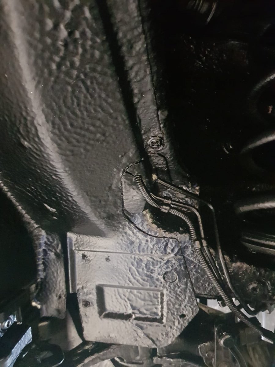

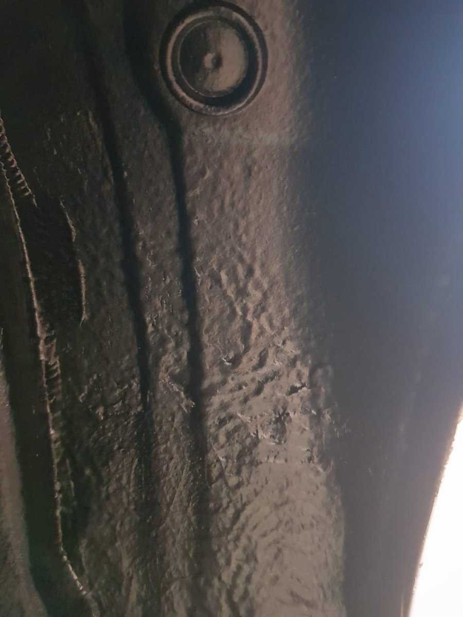

Witam ja sam nie robiłem ale ogólnie tył i sanki katastrofa .....Audi rdzewieje ;P
Takiego kupiłem ale udało się go doprowadzić do ładu i składu mam nadzieję;)
PS sanki wymieniałem na inne.
pozdrawiam

Myślałem, że u mnie było źle a tu takie dziury :shock3: Ale też nie przesadzajmy, B7 nie są aż takie złe jeżeli chodzi o korozję (poza drobnymi wyjątkami jak widać na zdjęciach powyżej) :D
@FabianB w moim temacie jest mały opis i kilka fot. Jak chesz więcej zapraszam na PW :)
