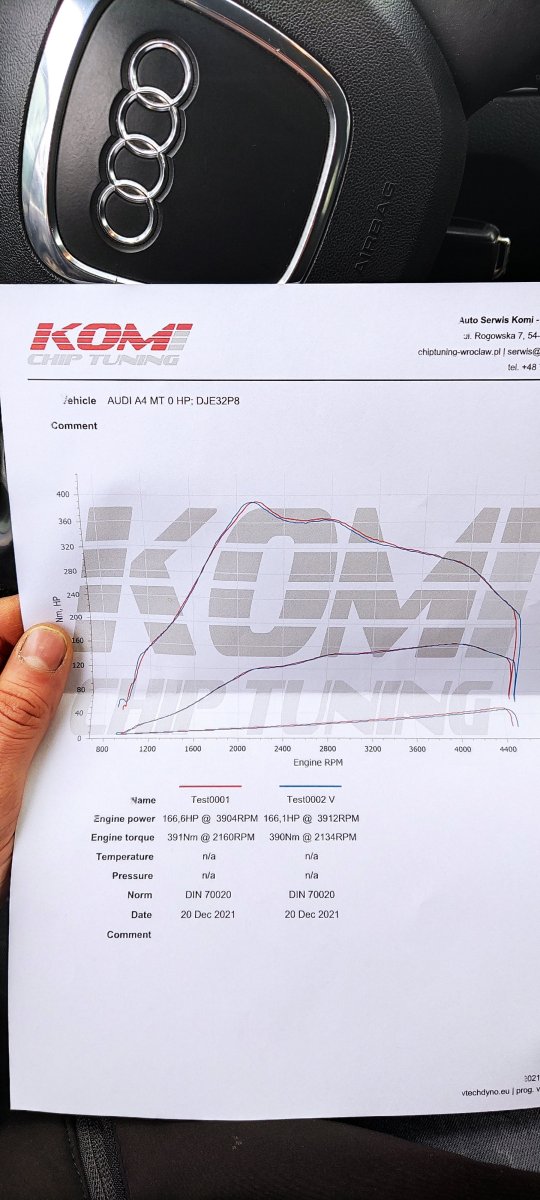

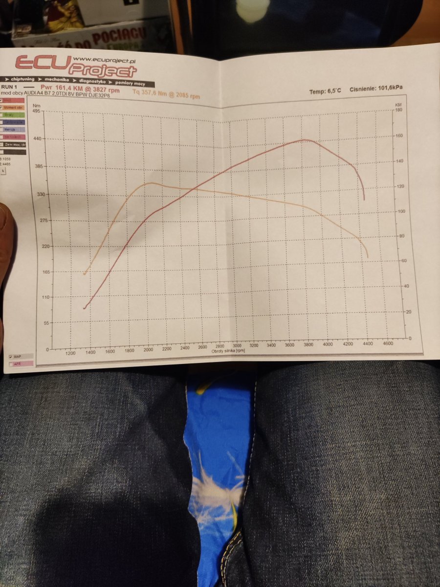

nadybek Opublikowano 15 Grudnia 2021 Opublikowano 15 Grudnia 2021 Siema! Jako że zacząłem sobie powoli robić program do mojego BPW to wczoraj wpadłem na pomysł, ze trzeba zobaczyć co jest w serii. Tak wiec zlikwidowałem overboosta ktorego mialem zlikwidować od miesiąca (aby turbo miało jak zbić ciśnienie musialem wydłużyć sztangę o 2 obroty) i wio na rolki. No i tu zdziwienie... Auto softowo seria. Zmieniony w mapach tylko 1 bit- dpf off. Nie ma żadnego chipboxa itp. Co jest kurna grane? Tjuuuner nie chciał ze mną rozmawiać bo nie bedzie rozmawiać z plebsem, stwierdził ze mapa jest zmieniona lub jakis box. Na zaczepki o sofcie odpowiadał np. ze w silnikach z PD nie ma map duration, torque limiter nie ma nic wspólnego z podawana dawka itp... Jak powiedziałem, że przecież czas otwarcia PD wyrażany jest w stopniach wału a nie w czasie i nie ma tam regulacji cisnienia jak w CR to usłyszałem ze nie i nie znam sie i nic nie rozumiem... 150zl przytulić i nara. Co do wykresu. Źle skalibrowana hamownia? Ktos hamował serię BPW i miał choćby zbliżony wynik? Ktoś hamował serię bez dpfa i moze powiedzieć jak to wyglądało z tyłu? U mnie szary ale rzadki dym. Jedyne co mi przychodzi do głowy to ten szary dym. Dzieje sie tak przy niskim afr ale i tak powyzej np 15. Turbo ładuje mi ładnie więc powodem niskiego afr jest zwiększona ilość paliwa. Soft jest ori, nr-y PD zgadzają sie z etką wiec stawiam na zmienione rozpylacze. Co wy na to?

Ivanek Opublikowano 15 Grudnia 2021 Opublikowano 15 Grudnia 2021 Wiesz co 13% gratisu brzmi podejrzanie dużo jak na serie. Może tam katalizator pusty i faktycznie mega zdrowa sztuka no ale to nadal jest trochę mało realne by na seryjnym sofcie tyle wyszło. Najczęściej są to okolice 3-7%

dekiel 13 Opublikowano 16 Grudnia 2021 Opublikowano 16 Grudnia 2021 Tjuner prostak i niech sobie hamuje nadal w swojej jaskini. Podjedż na inną hamownię wynik powinien być zbliżony to da jakieś rozeznanie.
nadybek Opublikowano 16 Grudnia 2021 Autor Opublikowano 16 Grudnia 2021 Ktoś poleca jeszcze jakies rolki Wrocław+50km? A moze hamownia na telefon "perfexpert"?
Tom A4 Opublikowano 16 Grudnia 2021 Opublikowano 16 Grudnia 2021 Skoro twierdzisz że soft total seria ,a tylko swith od dpf off wyzerowany to ja obstawiam źle wykonany pomiar.
DarekS4 Opublikowano 16 Grudnia 2021 Opublikowano 16 Grudnia 2021 odpowiadał np. ze w silnikach z PD nie ma map duration, torque limiter nie ma nic wspólnego z podawana dawka itp. true Ja jebie żeby takie głupoty pierdzielić i to na poziomie starego silnika. otrzymuje w sumie lepsze wrażenia z jazdy poprzez zmianę tylko driver wish. true To już jest prostactwo Może nie chcą się bawić a może boja się pogięcia korb, true Nie na tej turbinie. Jakieś pierdzielenie ale jak ktoś robi program na 65mg true Nie rozumiem w ogóle takiego toku myślenia na takim setupie dodatkowo mogłeś mu to powiedzieć bo wykluczyłeś jego odp z postu pierwszego. Jak chcesz podeśle Ci serie Dla mnie źle zrobiony pomiar.

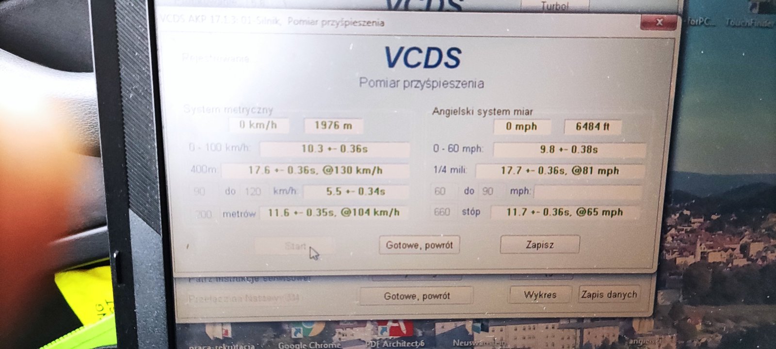

nadybek Opublikowano 16 Grudnia 2021 Autor Opublikowano 16 Grudnia 2021 (edytowane) Troche teraz dociekam i zrobilem pomiar 0-100km/h i wyszlo cos takiego: 0,4s wiecej niz mowi fabryka ale pomiar pod delikatna górkę, na mokrym i mielilem kapciami na 1 2 i 3 wiec mysle ze zeszło by poniżej danych z fabryki. +robilem to pierwszy raz wiec pewnie biegi nie w tym momencie zmienialem. Edytowane 16 Grudnia 2021 przez nadybek
Ivanek Opublikowano 16 Grudnia 2021 Opublikowano 16 Grudnia 2021 (edytowane) Troche teraz dociekam i zrobilem pomiar 0-100km/h i wyszlo cos takiego: 0,4s wiecej niz mowi fabryka ale pomiar pod delikatna górkę, na mokrym i mielilem kapciami na 1 2 i 3 wiec mysle ze zeszło by poniżej danych z fabryki. +robilem to pierwszy raz wiec pewnie biegi nie w tym momencie zmienialem. true To pokazuje takie gówno że nawet nie marnuj na to czasu. U mnie wychodzi około 8 sekund do paki a vcds rejestruje jakieś 10.4 ?? 166KM 381Nm manual Edytowane 16 Grudnia 2021 przez Ivanek
nadybek Opublikowano 20 Grudnia 2021 Autor Opublikowano 20 Grudnia 2021 No to Panowie zapraszam do dyskusji. Skąd ta moc i Nm się wzięły...
Ivanek Opublikowano 20 Grudnia 2021 Opublikowano 20 Grudnia 2021 (edytowane) No to Panowie zapraszam do dyskusji. Skąd ta moc i Nm się wzięły... true Podobne parametry mam w 1,9 po programie ale z lepszym wykresem. Nie ma szans by to nie było dłubane u Ciebie. Edytowane 20 Grudnia 2021 przez Ivanek
kamil-vag Opublikowano 20 Grudnia 2021 Opublikowano 20 Grudnia 2021 Widziałem seryjne wykresy AVF po 145-150KM, gdzie zadeklarowane ma 130, BPW ma zadeklarowane 140KM, ale 166 to aż 26KM więcej... Jeśli to naprawdę seria to pozostaje się cieszyć
nadybek Opublikowano 20 Grudnia 2021 Autor Opublikowano 20 Grudnia 2021 Oglądałem chyba wszystkie wykresy BPW w Internecie i nie bylo takiego wyniku. Musi byc podlany paliwem, a ze auto bylo eu4+dpf to AFR trzymalo wysoki wiec i powietrza starcza. Znowu na hamowni tylko lekki szary dym. A ja juz wszystkie mapy wyskalowalem do 70mg... Musza byc koncowki PD jakies nadmiarowe 120%... I ile mu teraz podlać? Kolejne 5mg? Plus ori turbo 1,6b/ 2krpm do 1,5b przy 4krpm? Oryginalnie jest 1380mbar. Miesiac temu wstawiłem koras meletta a moglo siasc gtb1756vk... Wrrrrr.*#!?#!!!
