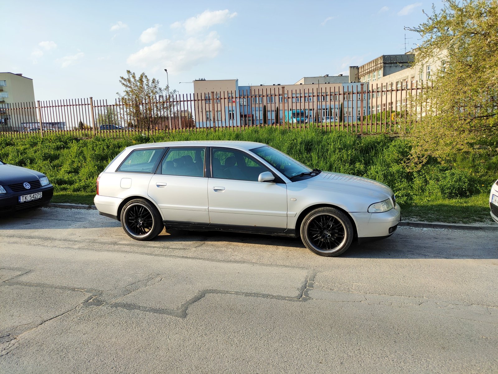

Chrupek jeździ, ostatnio zbuntował się prawy przedni zacisk, trzeba było zregenerować, przy okazji wymieniłem przewod elastyczny bo już się kończył, w poniedziałek kupiłem końcowy tłumik(ori z b5, nierdzewka, myślałem że gość go Umyl na sprzedaż a on taki od nowości) i  pozbyłem się przelotu, w końcu normalnie można jeździć,?? jak mi ktoś powie ze na przelocie da się normalnie jeździć to mu się w twarz zaśmieje. Można, na krótkie dystanse..
I najważniejsze, pozbyłem się tej ochydnej wiśni z rantow felg :kox:
, ranty teraz wypolerować na lustro i będzie malina :banan: w końcu zaczyna to jakoś wyglądać. IMG_20220504_181541.thumb.jpg.28d88976ed71dff80f3bfe2eb96cf1b5.jpg
Kurcze jakoś dziwnie wygląda kombi bez relingów.
Wiem, dlatego w planach jest założenie relingów ???
