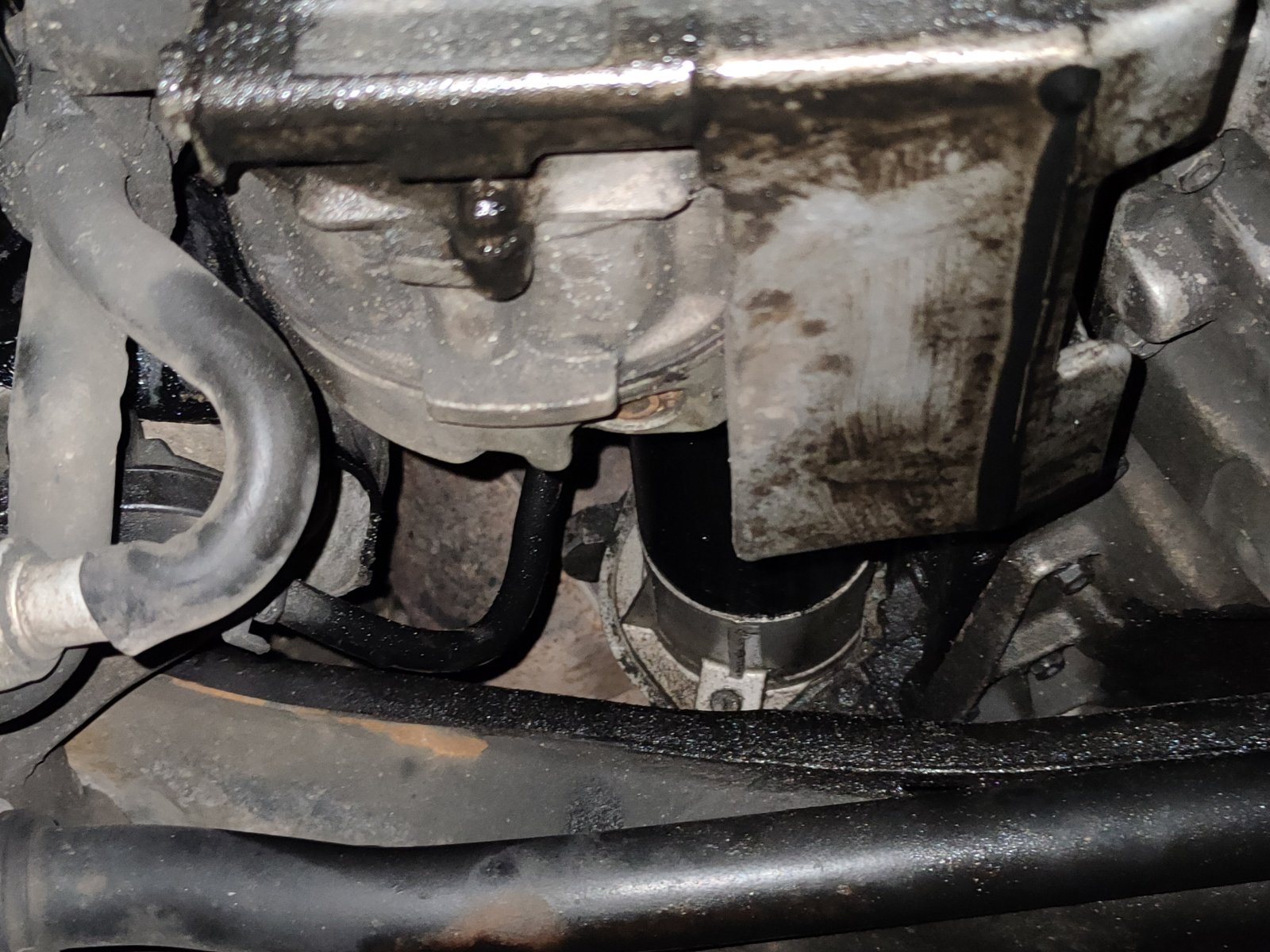

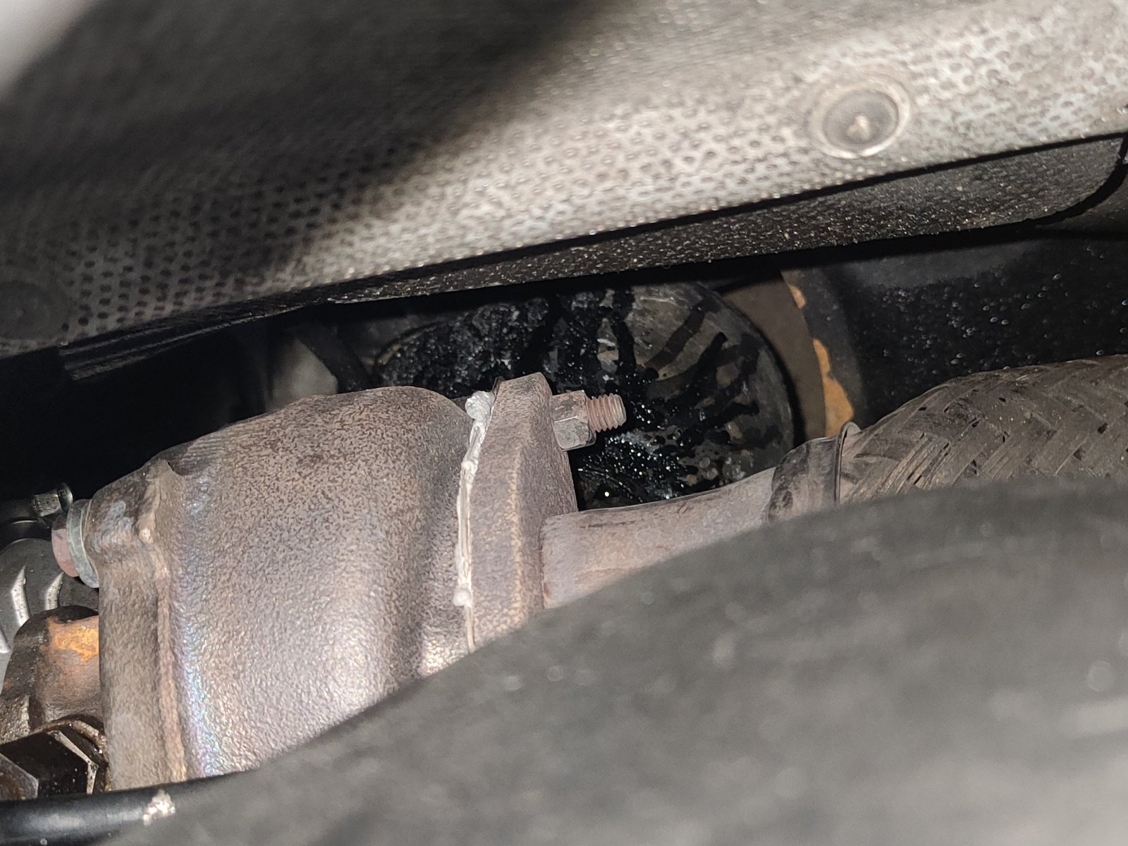

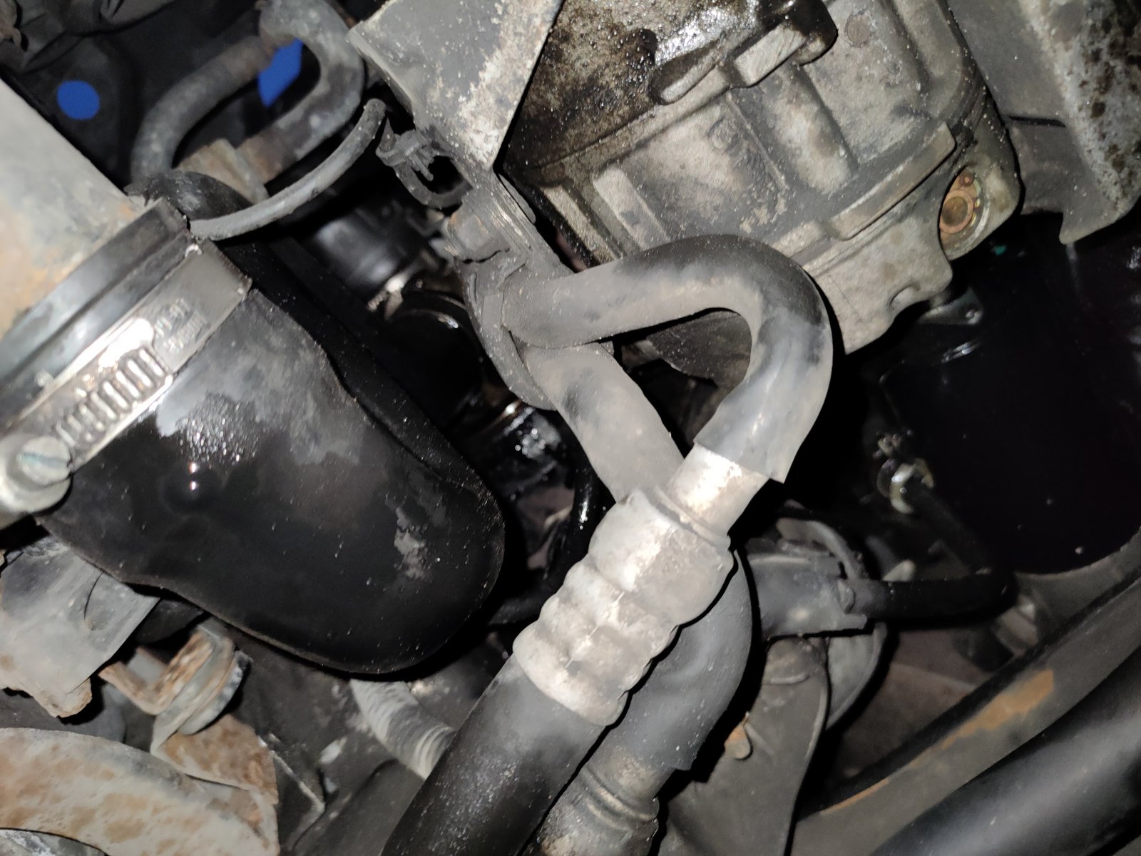

Się zobaczy, na ten moment inne rzeczy ogarniam , niedługo przegląd a zauważyłem dzisiaj wyciek oleju ,ale ni mogę zlokalizować , gdzieś w okolicy turbiny ,ale widoczny tyko od dołu , z góry sucho .
Może uszczelniacz padl.
Który?  Musze zobaczyć jak wygląda dolot za turbina , bo turbo od spodu wyciapane , niestety bez dostępu do kanału na co dzień będę musiał kombinować , bo akurat z lewej strony to tam za bardzo nie ma z czego olej lecieć, chyba że odma :eusathink:
U mnie padł po stronie gorącej co skutkowało coraz większym poborem oleju.
z lewej to może i turbo i odma, na początek spróbuj dokręcić opaskę na turbo, zobacz czy masz obie opaski na odmie, EGR też jest z tej strony, też z niego lubi kapać...
No właśnie turbo od spodu widać że uciapane, od góry suche jak pieprz, na odmie nie ma żadnych opasek, wszystko na wcisk montowane, ale sama odma pęknięta w jednym miejscu, wiec do wymiany.
Widac ze plynie po silniku i potem na sprezarke klimy 2 zdjecie, ale turbo od spodu tez brudne 3 fota.

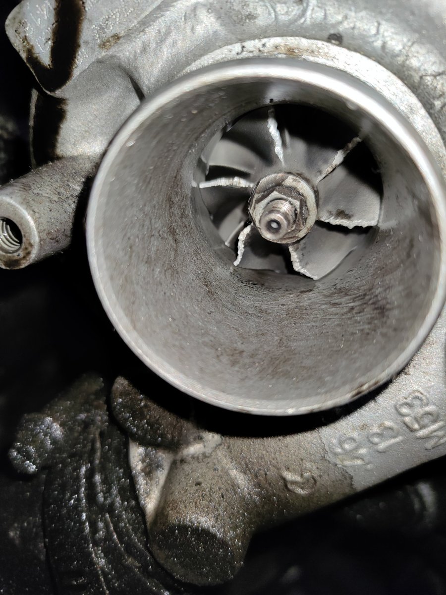

zdejmij TIPa i zobacz jak to w srodku wyglada
zdejmij tez dolną rure od turbo
Zobaczyłem ??? jakiś kurła dramat,wyglada jakby coś zassało, luzów brak olej jest pod całym turbo, odma też coś puszcza ale to nie to ???
Nie to żebym namawiał, ale to sie kwalifikuje do zmiany i najrozsądniej dać AWX, albo nowe GTC :D
Karol jak to sie stało , były jakieś objawy ? Śmigło wygląda jakby kamienie zassało . :shock3:
Nie, wleci ori ajm, nie będę kombinował, to na jeździć i robić kilometry, awx to już przeróbki itp, nie mam na takie rzeczy czasu, sezon za pasem trzeba b7 ogarnąć ???
Żadnych objawów, moc jest, jeździ normalnie, znajomy co robi turbiny mówi że prawdopodobnie zassało kawałki filtra powietrza, ale nie u mnie tylko u poprzedniego właściciela, bo ja kupiłem auto już z wymienionym filtrem.
