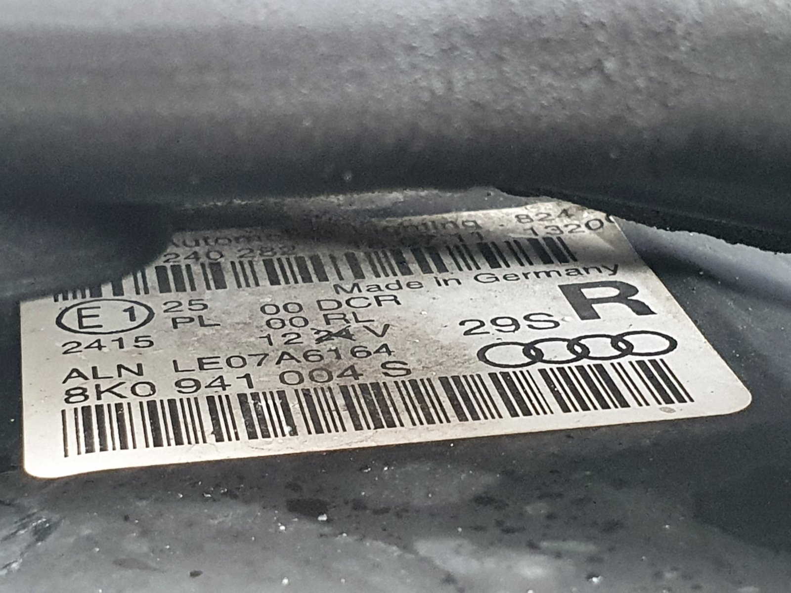

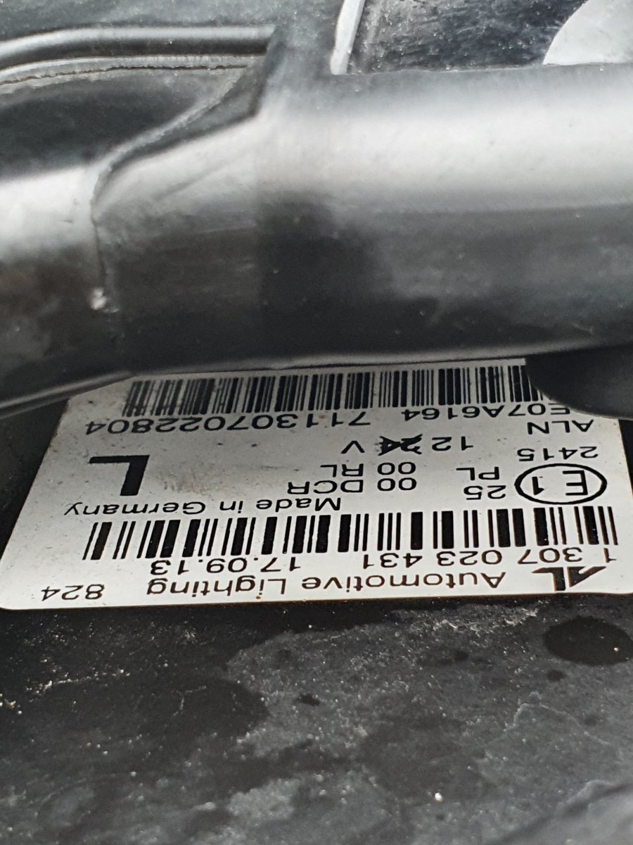

Panowie poszukuje wszystkich pasujących numerów lamp przednich do mojego autka jest to bix skrętny.
Poprzedni właściciel wymienił jedna lampę i jest inny kolor leda bardziej zimny ale lepiej to wygląda niż stara oryginalna.
Na internecie jest masa tych świateł ale tych numerów jest też dużo i nie wiem które numery mogę kupić. Pierwsze zdjęcie to oryginalna z tego auta druga to wymieniona 20220117_142107.thumb.jpg.2e79fab670e8f1639cf5b274c9cf31d6.jpg20220117_142045.thumb.jpg.c947ffab8216ee9b22501f092c2eb52a.jpg

Na wymienionej masz zdarty nr. S. Jeżeli pierwsze zdjęcie jest z obecnej  oryginalnej lampy i masz tam widoczne S29, to takiej samej serii musisz szukać. Wtedy różnicy w barwie światła pasków nie powinno widać.
lewa - 8K0 941 029 AT
prawa - 8K0 941 030 AT
Nie prościej w obu lampach wymienić światłowód, wtedy masz pewność że kolor led będzie taki sam. W tej kwestii odezwij się do @KoJ@K a tak to nie wiesz na co trafisz...

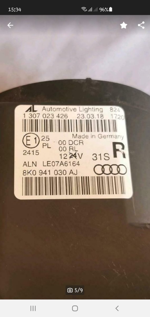

Znalazłem ładne z 18r ori ale numer AJ121598869_Screenshot_20220122-153420_eBayKleinanzeigen.thumb.jpg.b3ae893f02d6e839f1ea9832d128e423.jpg
29 minut temu, daro87 napisał:
Tylko z takimi numerami pasują?
AJ nie skrętne
Pasuje jeszcze 030S / 029S
jest jeszcze:
8K0 941 029 AM
8K0 941 030 AM
