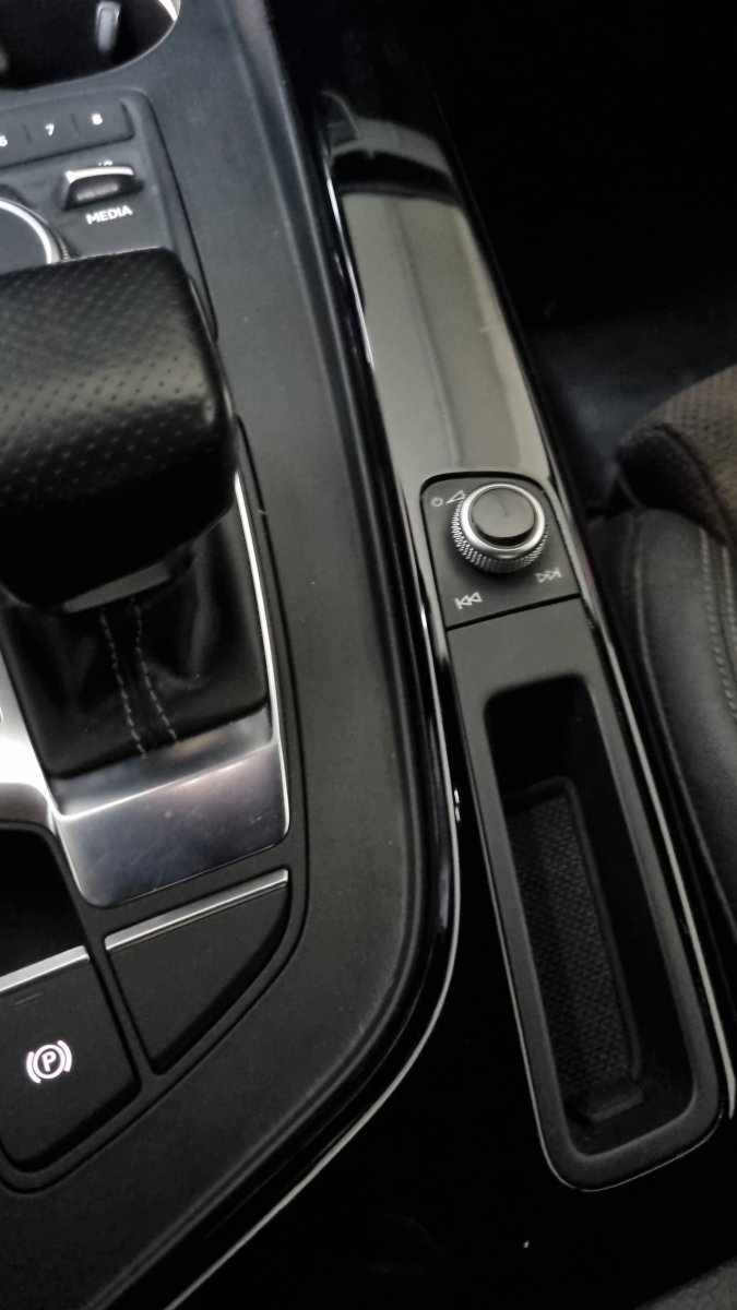

Wojtassprt Opublikowano 29 Stycznia 2022 Opublikowano 29 Stycznia 2022 Panowie, jak jest u Was z tym przełącznikiem, regulacją głośności? Czy w każdej b9 jest podświetlony? U mnie ani nie świeci oni nie reaguje na zmianę utworu czy głośność. Jestem świeżym posiadaczem b9 i to mnie właśnie zastanawia o co chodzi, kostka podłączona poprawnie. Czyżby się zepsuł?
Muskel1 Opublikowano 29 Stycznia 2022 Opublikowano 29 Stycznia 2022 Przycisk jest podświetlany gdy światła są włączone. Skoro nie reaguje jest albo uszkodzony albo ktoś tam grzebał i zapomniał wpiąć kostkę. Jak masz możliwość to podepnij pod komputer i sczytaj błędy. Tutaj masz pokazane jak dostać się do spodu tego przełącznika.
Wojtassprt Opublikowano 29 Stycznia 2022 Autor Opublikowano 29 Stycznia 2022 Kostka jest podpięta prawidłowo..w takim razie trzeba zamówić nowy
Muskel1 Opublikowano 29 Stycznia 2022 Opublikowano 29 Stycznia 2022 Sprawdzałeś czy są jakieś błędy? jeżeli jest uszkodzony powinny być błędy zapisane? Może coś w kodowaniach namieszałeś jak próbowałeś uruchomić ambiente?
Wojtassprt Opublikowano 29 Stycznia 2022 Autor Opublikowano 29 Stycznia 2022 18 minut temu, Muskel1 napisał: Sprawdzałeś czy są jakieś błędy? jeżeli jest uszkodzony powinny być błędy zapisane? Może coś w kodowaniach namieszałeś jak próbowałeś uruchomić ambiente? On od samego początku nie reagował, jeszcze przed oświetleniem. Jutro odpalę vcds I poszukam
WOLFENSTEIN Opublikowano 2 Lutego 2022 Opublikowano 2 Lutego 2022 potwierdzam przycisk podświetla się ,zmienia stacje w lewo i w prawo,i działa jako potwierdzenie naciskajęc na niego,zmienia też głośność radia.
Wojtassprt Opublikowano 2 Lutego 2022 Autor Opublikowano 2 Lutego 2022 Oki, dziękuję za potwierdzenie. Zamówiłem nowy..tzn uzywany i również zero reakcji i podświetlenia. Wychodzi na to że coś głębiej musi być nie tak. Chwilowo nie mam dostępu do vcds więc nie jestem w stanie sprawdzić
Muskel1 Opublikowano 2 Lutego 2022 Opublikowano 2 Lutego 2022 Przewody z przycisku idą do kostki panelu mmi. Może tam coś jest słabo wpięte?
Wojtassprt Opublikowano 2 Lutego 2022 Autor Opublikowano 2 Lutego 2022 1 godzinę temu, Muskel1 napisał: Przewody z przycisku idą do kostki panelu mmi. Może tam coś jest słabo wpięte? Hmm..w sumie zapomniałem dodać że zmuszony byłem właśnie mmi wymienić na inne o tym samym nr. No chyba będę musiał wyciągnąć mmi sprawdzić.
Wojtassprt Opublikowano 11 Lutego 2022 Autor Opublikowano 11 Lutego 2022 Instalacja podpięta prawidłowo, podmieniłem przycisk na inny. Dalej bez zmian. Jestem amatorem vcds, chciał bym was zapytać w którym miejscu w vcds znajdę ten przycisk by go zweryfikować?
Muskel1 Opublikowano 11 Lutego 2022 Opublikowano 11 Lutego 2022 Musisz wykonać pełny autoscan. Należy on do subystemu panel mmi w sterowniku 5F. Zrób pełny autoscan i go tu wrzuć.
