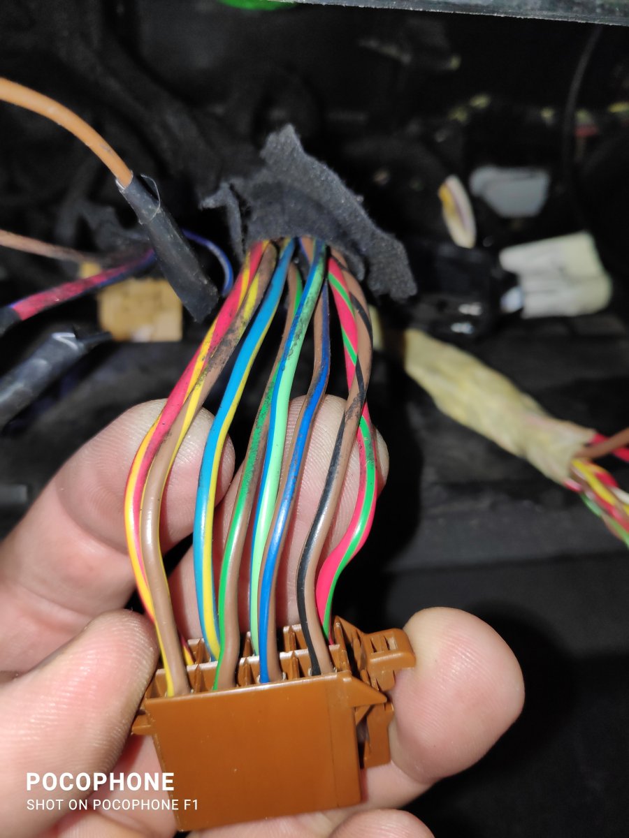

Jano8504 Opublikowano 17 Lutego 2022 Opublikowano 17 Lutego 2022 Witam wszystkich, potrzebuje wsparcia. Wcześniej w aucie posiadałem audio z aktywnym przodem , teraz po rozłożeniu wiązki chce to spiąć i aktywować tył. Pacjent to Avant A4 B6. Teraz do sedna, w starej kostce przewodów głośnikowych jest 8 przewodów a grał tylko przód- możliwe że ktoś tylne dociągnął?? Po kolorach może ktoś powie które do czego? Pozdrawiam..
Muskel1 Opublikowano 17 Lutego 2022 Opublikowano 17 Lutego 2022 (edytowane) Trochę niejasno się wyraziłeś. Co oznacza wcześniej w aucie? W tym aucie, czy we wcześniejszym, które kiedyś posiadałeś? Kostka którą pokazujesz, to kostka audio w standardzie iso, ktòra ma osadzone wszystkie piny i przewody czyli 2x przód i 2x tył. Jest to system pasywny zasilający przednie i tylne głośniki z radia. Pełny system aktywny (Bose) zasila wszystkie głośniki ze wzmacniacza. System częściowo aktywny zasila z radia tylko przód a cały tył (i sub) zasila wzmacniacz. W takim systemie kostka audio ma osadzone tylko 4 piny na 2 przednie głośniki. Edytowane 17 Lutego 2022 przez Muskel1
Banan Opublikowano 17 Lutego 2022 Opublikowano 17 Lutego 2022 Dodam tylko że fabryczne radioodtwarzacze maja tylko końcówkę mocy na przednie głośniki ( bo tył jest aktywnie napędzany ze wzmacniacza w subwooferze w boczku ) dlatego tylko działa Ci przód.
Muskel1 Opublikowano 17 Lutego 2022 Opublikowano 17 Lutego 2022 Jeżeli ta kostka była tam oryginalnie to wygląda mi to na to, że auto wyjechało z fabryki bez radia, z systemem pasywnym z przygotowaniem pod radio. Wtedy są wszystkie 4 kanały wpięte w kostkę iso.

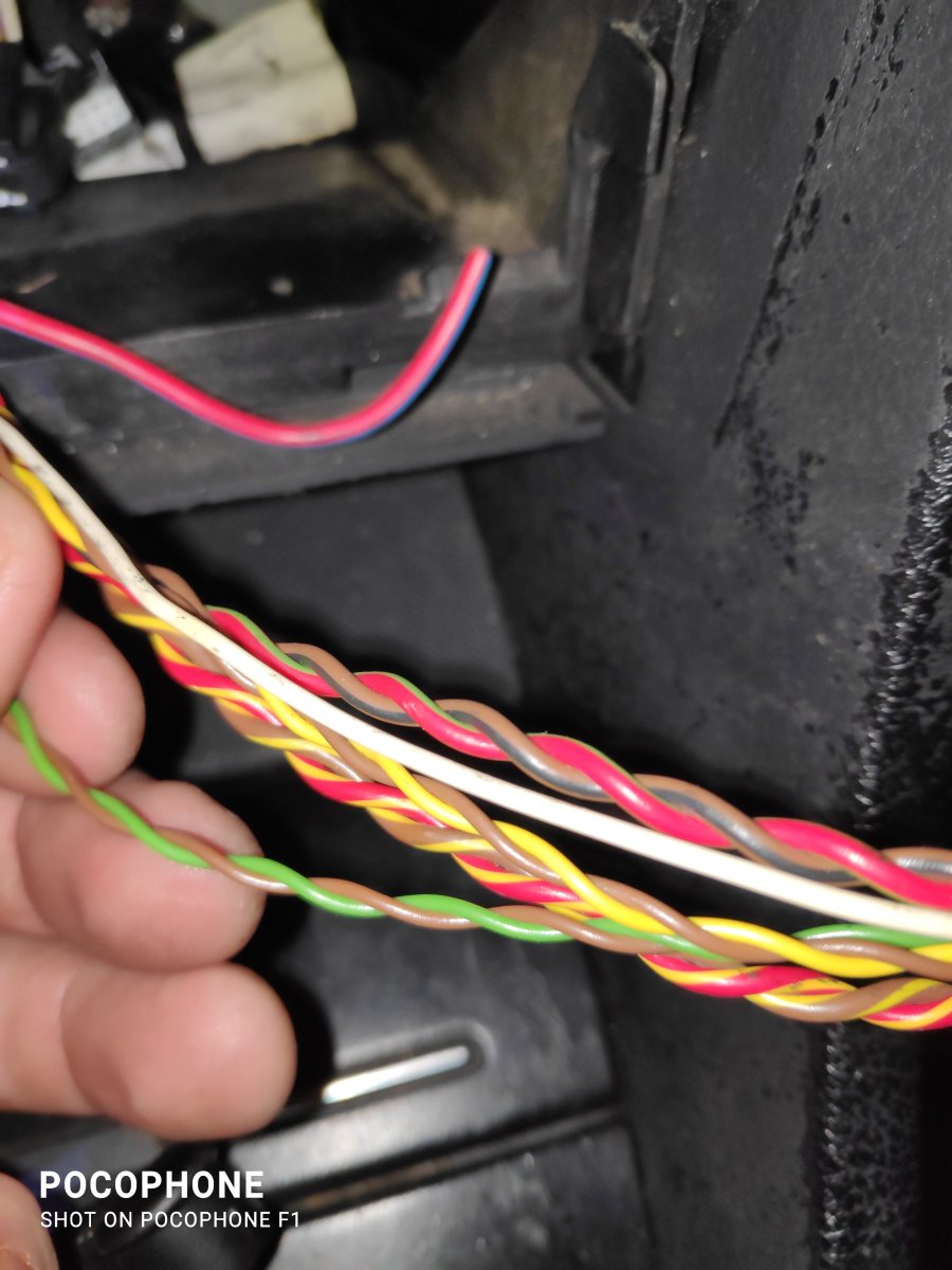

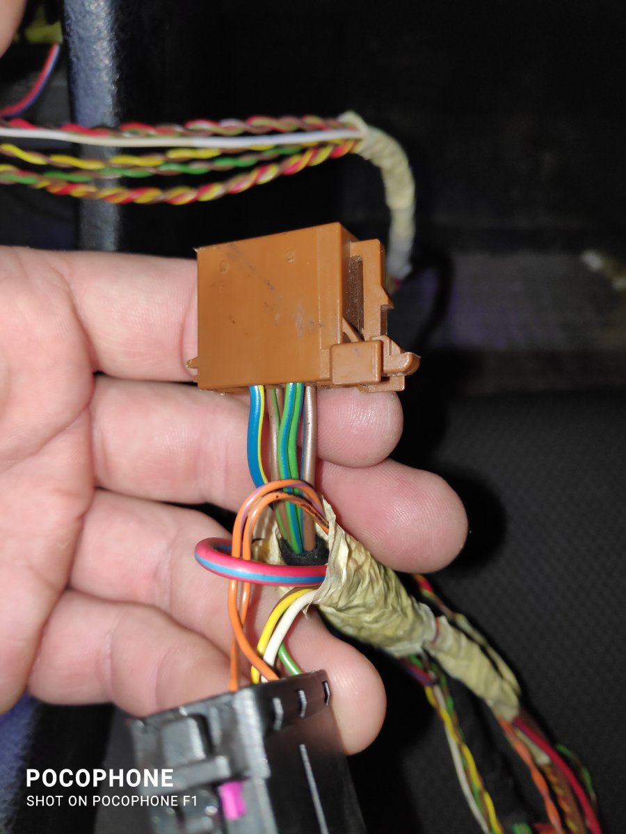

Banan Opublikowano 17 Lutego 2022 Opublikowano 17 Lutego 2022 Ok ale czy podciągnąłeś do przodu też wyjścia ze wzmacniacza na głośniki tylne? Jeżeli tak połącz je z tymi co ida z brązowej wtyczki ( skrajne dwa to tylne ) Tak jak @Muskel1 napisal auto wyjechało z fabryki z przygotowaniem pod niefabryczne radio.
Jano8504 Opublikowano 17 Lutego 2022 Autor Opublikowano 17 Lutego 2022 1 minutę temu, Muskel1 napisał: Ale to moim zdaniem też nie było oryginalnie bo w brązowej kostce iso masz wszystkie 8 przewodów. I tył też pewnie nie grał. Głośniki z tyłu były ale nie grały, a dokupiłem audio w bagażniku żeby to spiąć razem
Jano8504 Opublikowano 17 Lutego 2022 Autor Opublikowano 17 Lutego 2022 1 minutę temu, Banan napisał: Ok ale czy podciągnąłeś do przodu też wyjścia ze wzmacniacza na głośniki tylne? Jeżeli tak połącz je z tymi co ida z brązowej wtyczki ( skrajne dwa to tylne ) Tak jak @Muskel1 napisal auto wyjechało z fabryki z przygotowaniem pod niefabryczne radio. Takie wtyczki z tyłu pociągnąłem

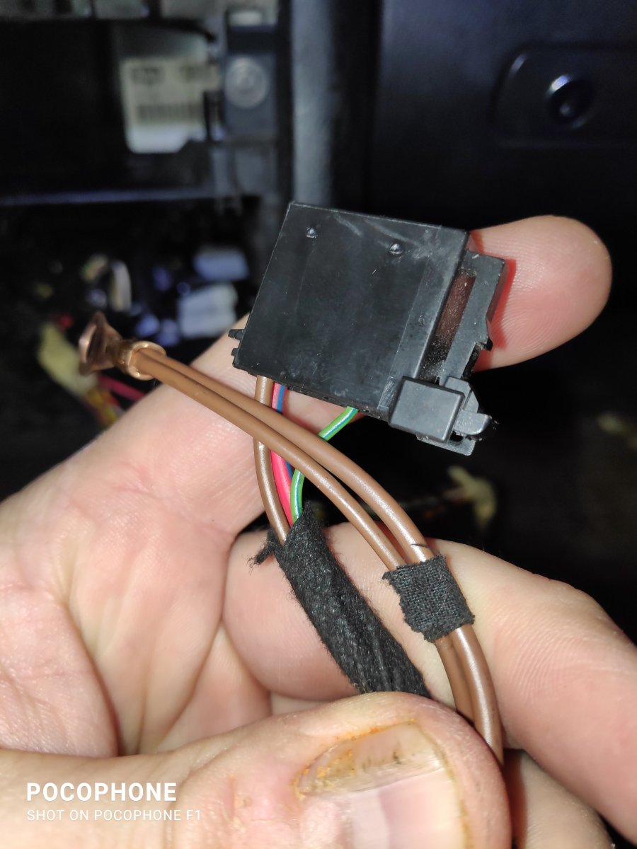

Muskel1 Opublikowano 17 Lutego 2022 Opublikowano 17 Lutego 2022 Masz z przodu za radiem kostkę mini-iso?
Banan Opublikowano 17 Lutego 2022 Opublikowano 17 Lutego 2022 To ty wiesz gdzie co idzie , bez spojrzenia w schematy to kolory nic nie mówia. Ale wygląda że przerzuciles całą wiązkę z dawcy?
Jano8504 Opublikowano 17 Lutego 2022 Autor Opublikowano 17 Lutego 2022 18 minut temu, Banan napisał: To ty wiesz gdzie co idzie , bez spojrzenia w schematy to kolory nic nie mówia. Ale wygląda że przerzuciles całą wiązkę z dawcy? Tak całą wiązka była przezucona, to mówisz że po kolorach nie da rady w nową połączyć żeby hulało?? Elektrykiem nie jestem bardziej mechanikiem?
Jano8504 Opublikowano 17 Lutego 2022 Autor Opublikowano 17 Lutego 2022 31 minut temu, Muskel1 napisał: Masz z przodu za radiem kostkę mini-iso? Za radiem tylko kostka z przewodami do głośników i czarna i to tyle
