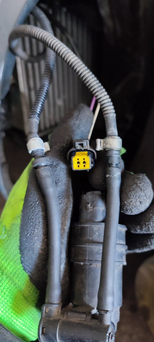

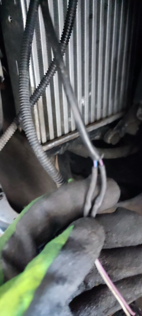

Panowie okazało się że ktoś wcześniej na warsztacie zrobił fuszere lekka tzn zamontował silniczek spryskiwaczy od Renault i upierdzielił kostkę audi zastępując ją jakimś shitem
Teraz chciałbym to przywrócić do oryginału i potrzebuje nr kostki która wchodzi do oryginalnej pompki vw oraz mniej więcej jakies rozeznanie w kabelkach bo nie chciałbym zrobić lipy

Ile pinów, 3?
zdjęcia fuszerki :mellow:

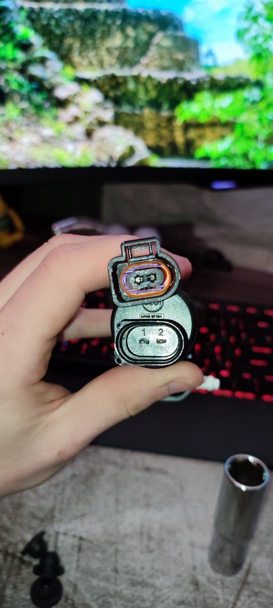

Kostka dwupinowa  powinna być ta 1J0 973 701 A
Pinologia: przewód niebiesko-fioletowy na pin 1, czarno-fioletowy na pin 2.
Dziękuje za podpowiedź i nie wiem jakim cudem ogarnąłeś nr tej wtyczki, :D:hi:
przepisałem nr z obrazka :)
:kwasny: lipa jest, gniazdo pompy jest większe niż wtyczka
