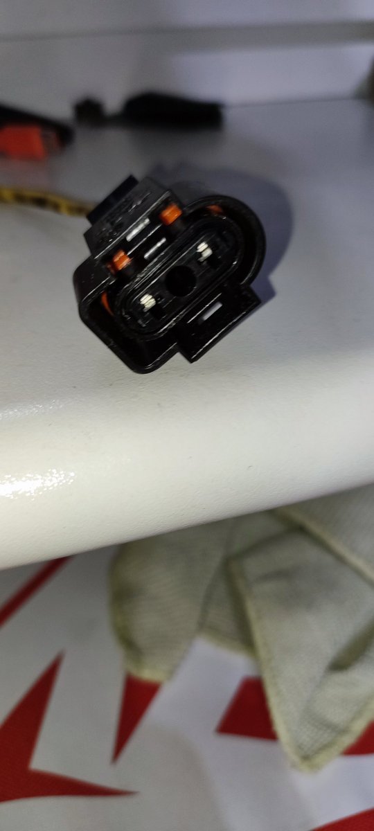

Podałeś zły numer wtyczki...
Poprawny numer to 1J0 973 722 lub 8P0 973 722
Rozumiem że pompka nowa zakupiona o numerze 1K6 955 651 ??

No musiałem się pomylić

yes

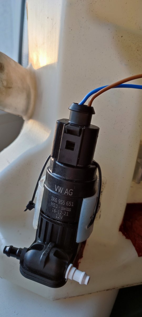

Sukces !!
Udało się wszystko naprawić i jeszcze zepsuć przy okazji jedną rzecz ale to później.
Czuć moc po zamontowaniu nowego silniczka :D
Chciałbym wszystkim zaangażowanym w temat podziękować :hi:
Podłączyłem kabelki tak jak sugerował Muskel1 i śmiga tak jak wcześniej,  Kupiłem wtyczke którą zasugerował H4mm3R   (  1J0 973 722  ) i idealnie pasuje do nowego silniczka

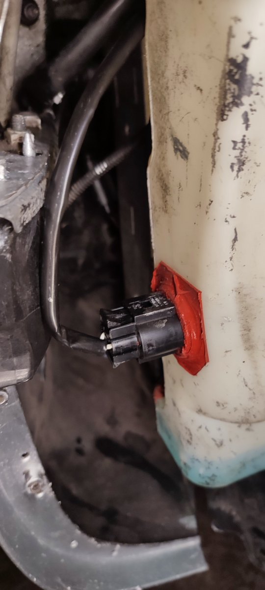

Przy okazji gdy wyjąłem już ten cały zbiornik okazało się że mam zamontowany czujnik ale nie było wtyczki, więc postanowiłem takiej poszukać (  7M0973202 VW  ) i zamontować. Kabel od licznika pod czujnik miałem już wyprowadzony przy okazji montażu manetki do obsługi fis"u

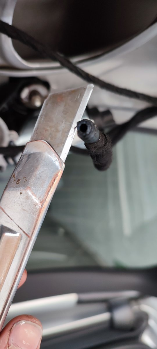

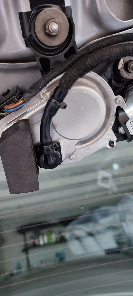

Ogólnie wszystko było super, bo nic nie ciekło ale gdy podłączałem ten wężyk od tylnej wycieraczki bo zapomniałem to podczas próby wciśnięcia pękł i cieknie z tyłu :facepalm:
Znacie jakiś sposób na sensowną naprawę tego kolanka lub zastąpienia go czymś innym ?
Może jakimś dwuskładnikowym klejem epoxydowym sprówować skleić.
 Kleiłem poxipolem to się skruszył przy zakładaniu, później ktopelka spróbowałem i cieknie dalej
Edytowane przez Garnus
To chyba tylko wymiana.
To tak wygląda jakby było niewymienialne i trzeba to uciąć :kwasny:
uwielbiam aco i ich ceny :D
Te kolanka niewiele kosztują. Licz się jednak z tym, że trzeba wężyk wciskać na gorąco w te kolanko, bo normalnie nie wejdzie. Ja podgrzewałem zapalniczką, żeby zmiękczyć wężyk ale najbardziej odpowiednia by była opalarka.
Rozwiązałem problem tego kolanka
Wpisałem w gogle : wężyk spryskiwaczy > kupiłem takie coś  (Wąż wężyk przewód silikonowy spryskiwacza 5/8 mm)
Uciąłem to kolanko aby powstał kont prosty i nałożyłem ten wężyk i zacisnąłem opaskami.
w domu sprawdzałem kompresorem ile taka rurka z tymi opaskami wytrzyma miałem ustawione 4,5 bar i normalnie trzymało ciśnienie i nie było potrzeby tego testować na większym ciśnieniu.
Bardzo mi się nie podobało ori rozwiązanie z tym kolankiem bo pękło przy wciskaniu ale mam świadomość tego że ten miał już swoje lata :)

Gumowy przewód na drugim gumowym przewodzie zacisnąłeś? Trzeba było wstawić chociaż w ten wewnętrzny przewód kawałek rurki i wtedy zacisnąć, tak to nie wiadomo kiedy będzie nieszczelnie albo wcale nie będzie leciał płyn bo przekroje się zacisną.
zacisnąłem na tej pozostałości po kolanku i leci bardzo dobrze
Nie doczytałem. Jak tak to powinno trzymać.
