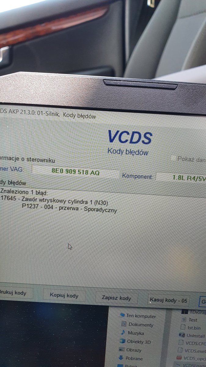

Cześć mam pytanie. Wczoraj podczas jazdy podczas dodania gazu poczułem szarpnięcie(tak jakby przyhamowanie na ułamek sekundy), zdarzyło się to tak ze 3 razy, dzisiaj jak jechałem do miasta z 2 razy ale jak już wracałem to wszystko git, podłączyłem kompa i wyskoczył błąd wtryskiwacz cylindra 1 ale program przestał mi działać, teraz znowu byłem się przejechać tak z 50km i nadal wszystko git. Rzuciłem okiem no i wokół tego wtrysku troszke mokro jest. Czy to oznaka, że wtrysk do wymiany? Bo się tak zastanawiam dlaczego teraz podczas jazdy przez 50km brak szarpnięć co miało miejsce wcześniej?

właśnie padł mi program ale no wokół wtrysku jest troche mokro i ta guma od wtyczki elektrycznej jest pęknięta

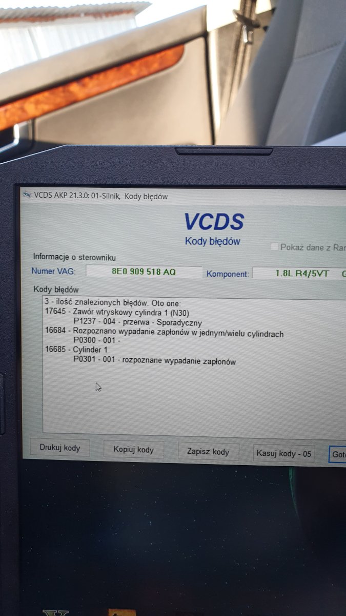

Przypadłość się nasila
Sprawdź okablowanie wtrysku, najczęściej izolacja pęka zaraz przy wtyczce.

@Patryk_audi sprawdź tak jak kolega wyżej napisał. Sprawdź w tym miejscu a dokładniej pod tą pękniętą gumą przy wtyczce, jak tam nic nie znajdziesz to całe okablowanie przejrzyj. Też mam pękniętą tą gumę przy jednym wtrysku i izolacją też pękła w tym miejscu na jednym przewodzie (zauważyłem to przy wymianie wtrysków). Tylko u mnie nie było i nie ma żadnych błędów z tego powodu, a przewód zaizolowałem na szybko jakieś 60 k km temu i to na szybko działa do dzisiaj.
jutro sprawdzę. Dzieki za porady
