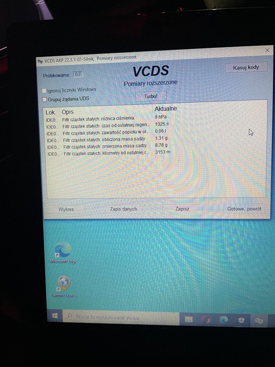

Ilość popiołu nie pasuje do przebiegu.
W sensie? Co masz na myśli ? Co polecasz zrobić wypalanie ręczne w czasie jazdy czy myjka ?
Przy takim przebiegu nie ma szans abyś miał tylko 0,05 l popiołu. Prawdopodobnie wartość popiołu została wyzerowana. Pytanie tylko czy została tyljo wyzerowana, czy może wyzerowana po czyszczeniu/wymianie filtra.
W poniedziałek wymieniłem olej na nowy, czujnik wymieniłem jakies 2 tyg wyzerowalem  i adaptowalem na nowo.

Zmierzona jak i obliczona pokazują że sterownik chce wypalić. Weź mu pozwól, najlepiej komp podpięty i na drogę i obserwuj do jakich wartości Ci się wypali, oraz jak się one będą zmieniać wraz z przebiegiem. Przy okazji możesz zrobić loga z różnicy ciśnień. Wartość na biegu jałowym, oraz powiedzmy 3-4 bieg i od minimalnych obrotów pedał w podłogę.
Sprobuje go wypalić podczas jazdy ustawie ręcznie. Zmierzę potem wartości. A z logami zaczekam bo nie kumam jak to zrobić
Zrob log dynamiczny na blokach.
Rożnica ciśnienia, czas od ostatniego wypalenia, obliczona masa popiolu, zmierzona masa popiołu.
Log dynamiczny robimy na 3 biegu od obrotów 1500obr/min do 4000obr/min gaz w podłodze cały czas musi być.
Jeżeli roznica ciśnienia będzie powyżej 200hPa to DPF czyscimy.
U mnie przy 340tys. km zawartośc popiołu wynosiła ok 0.24 i rożnica cisniania ok 220hPa wypalanie odbywało się co zbiornik paliwa. Po czyszczeniu różnica ciśnienia była ok 110hPa.
Jak zrobisz pomiar wszystko będziesz wiedział.

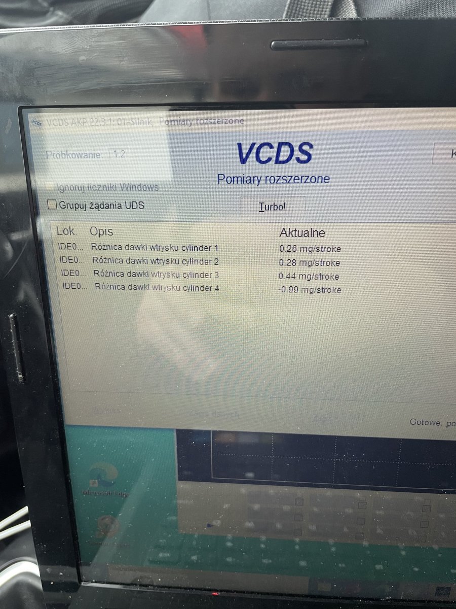

 Wypalił mi się przy trasie ok 500km do 2-3g sadzy. Ręcznie nie próbowałem sam podczas jazdy.  Ale dalej zauważyłem ze wypala się co 40-100km. Żenujące sprawdziłem wtryski to mam takie pomiary po trasie i na rozgrzanym silniku.

Oleju nie ubywa?
Wtryski są w miarę OK.

 Na jałowym 9hpa na 2500 obrotów 60hpa
Z dzisiaj po trasie mi.sie wypalił i wygląda tak teraz.
Jeśli czujnik różnicy ciśnień OK, to filtr przepchany. Albo ktoś źle go wyczyścił i wykasował zawartość popiołu, albo nawet bez czyszczenia wykasował.
Wymieniałem czujnik ciśnienia spalin kilka razy w ciągu bo kupowałem trefne i nastawiałem ustawienia zerowe i wykonałem adaptacje. Może przez to ? Nie oryginalny wypalał mi co 400km ale palił się check zmieniłem na używany wypalał się co 80km aż kupiłem nowy boscha i ten wypala się ok 40km
Czujnik tylko nowy oryginalny z numerem z ASO.
Masz praktycznie wykasowaną zawartość popiołu, co dla samochodu oznacza że filtr powinien być drożny. Jednakże z czujnika różnicy ciśnień dostaje prawdziwe/nieprawdziwe(?) informacje pokazujące, ze filtr jest zapchany, nabija szybko wartość zmierzoną i próbuje filtr wypalać. Tak jak mówi Muskel1, lepiej kupić oryginał z ASO niż się bawić w jakieś zamienniki czy używki.
