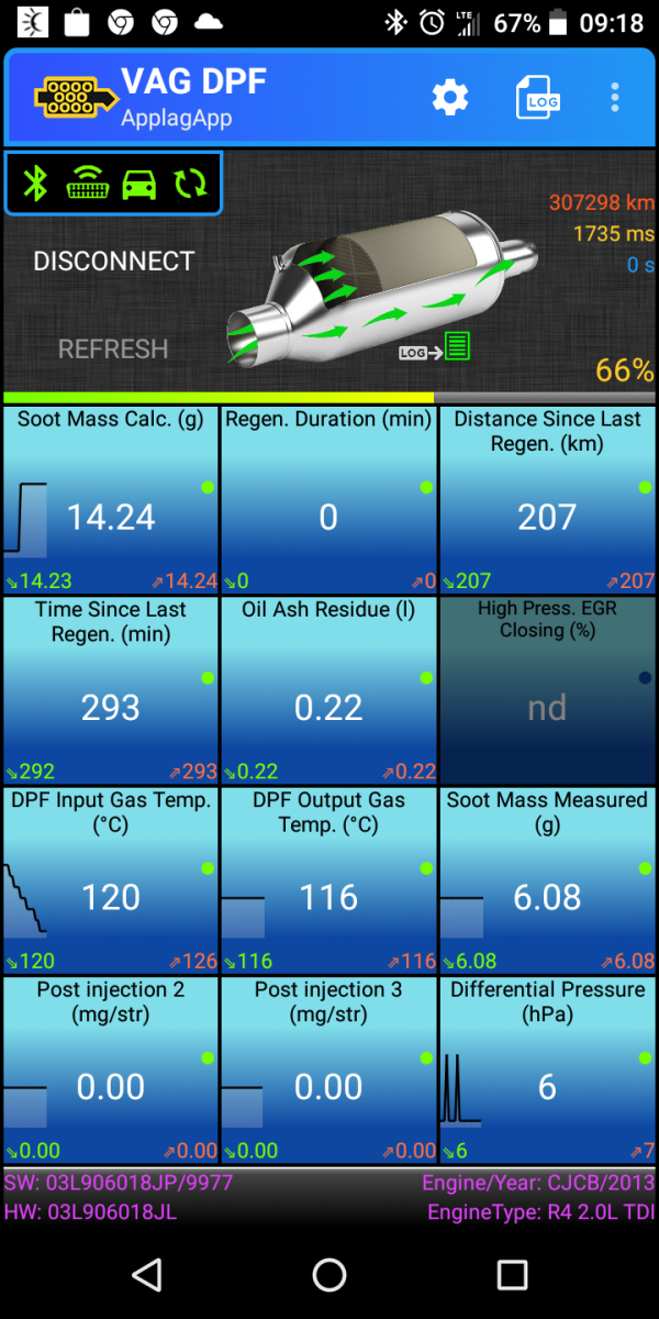

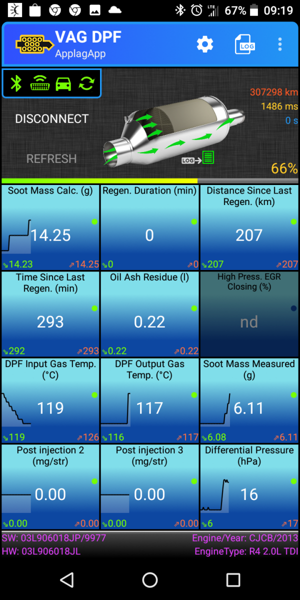

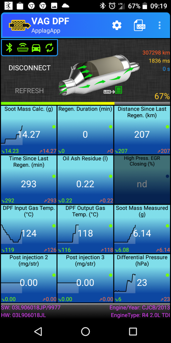

Dorzucam jeszcze scren z VAG DPF:
Różnica ciśnień na wolnych obrotach 850 bieg jałowy 6HPA, 2500 obrotów bieg jałowy  16HPA oraz pod 3000 obrotów 23HPA (odcinka w B8 na postoju) bieg jałowy temp silnika około 60 stopni.
Co o tym myslicie?
Bo jezeli mam sprawny DPF to chcialbym maksymalnie w czasie odsunac jego czyszczenie poki jest sprawny. Jednoczesnie nie chce ryzykowac zapchaniem i uszkodzeniem niedoladowanej turbiny przez zapchany filtr.
Korekty wtryskow jak pasek rozrzadu sprawdzac bede regularnie co 20 000km. Żeby "wyłapać" że coś zaczyna syfić.
Chce podejsc do samochodu i jego podzespolów prewencyjnie i swiadomie.
Edytowane przez Sowa80
