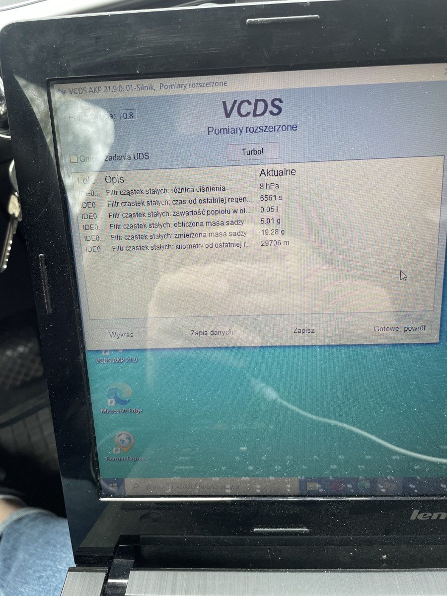

Aktualnie 270 tys wypala mi się chyba co 200-400km ostatnio sprawdzałem stan popiołu na zimnym nie siem czy dobrze zrobiłem. Czy powinienem na rozgrzanym ?
Zawartość popiołu w oleju wygląda na wyzerowaną niedawno  .
19g masy zmierzonej sadzy wskazuje że będzie niedługo(przy 21-22g) się wypalał.
29km temu się wypalał poprzednio więc coś jest nie halo ...
Edytowane przez Rabbi
Zmierzona wartość sadzy jest dużo wyższa od obliczonej. Powinno być odwrotnie. Czy czujnik różnicy ciśnień został wymieniony po czyszczeniu dpf? Powinno się go wymienić po czyszczeniu.
