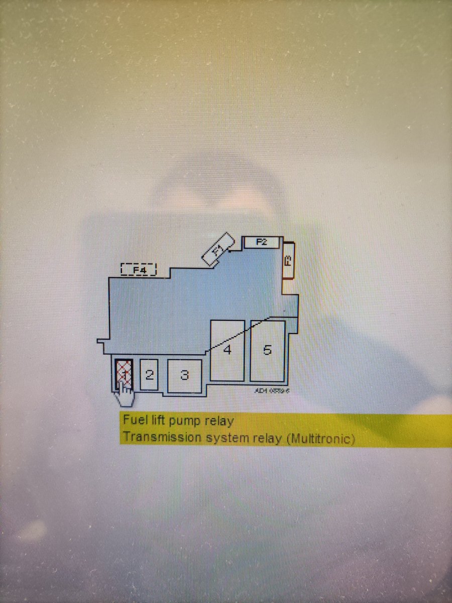

Obejrzyj rowniez bezpuecznik F1 czy nie jest zasniedzialy itd..
Dla potomnych przyczyną odcinania paliwa w moim przypadku był przekaźnik.
Który przekaznik? O jakim oznaczeniu?
Nr. 1 na rysunku 2 posty wyżej:facepalm:
