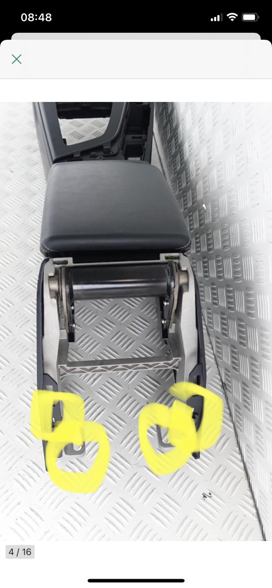

Należy zdemontować ramkę tunelu razem z panelem MMI i cup holder. Tunel jest przykręcony pod  ramką 2 śrubami, kolejne 2 znajdują się z tyłu po zdemontowaniu maskownicy z miejscem na drobiazgi (lub kratkami nawiewu w zależności od wersji climatronic). Dodatkowo po bokach znajdują się ukryte 2 zaślepki na wysokości oparcia foteli. Sama tacka jest przykręcona torx od strony wewnętrznej.

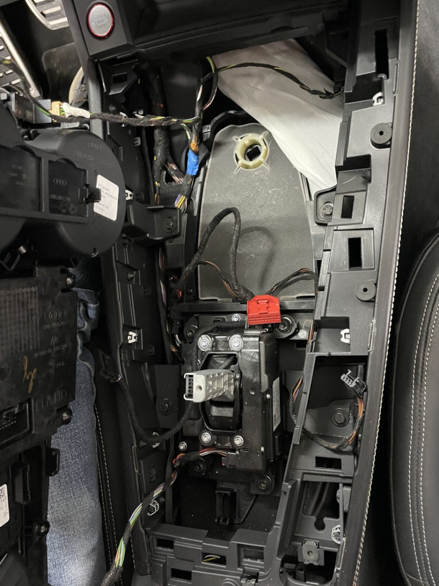

Generalnie o wielu rzeczach zapomniałeś napisać :)
A więc:
Demontujemy skórkę od gałki biegów - tam jest Torx T20
Wyciągamy wykładzinke na kluczyk pod pokrętłem glośności - tam jest Torx T20
Demontujemy dekory - najpierw ten po prawej stronie, później ten po lewej stronie.
Odpinamy 4 wtyczki
Odkręcamy 4 śruby od mechanizmu lewarka - 4 śruby Torx T30
Odkręcamy 4 śruby mocujące tunel środkowy od góry po bokach - nasadka 8mm
Demontujemy plastik z przyciskiem START i zapalniczką
Odkręcamy 1 śrubę mocującą tunel do deski - na środku - nasadka 8mm
Po bokach ściągamy zaślepki - trzeba odpowiednio ustawić fotel, odkręcamy tam śruby 13mm.
Demontujemy tylną zaślepkę/panel klimatyzacji, odpinamy wtyczki, na dole odkręcamy dwie nakrętki - nasadka 13mm.
Odpinamy przypięte kable - jeden po prawej stronie od miejsca w którym był lewarek (do potencjometra głośności) i z tyłu w okolicy panelu klimatyzacji.
Podnosimy tunel środkowy z tyłu i przesuwamy lekko do tyłu.
Podnosimy wyżej i widzimy że wkład schowka przykręcony jest na dwie śruby 8mm oraz 6 śrub Torx T20 - bzdura jak nie wiem, w BMW jest to (jak i w sumie WSZYSTKO) lepiej rozwiązane.
Składamy w odwrotnej kolejności.
Ja nie chciałem bawić się w kabelkologie, więc podłączyłem tak:
PIN 1 i 2 - do czerwonego kabla od zapalniczki
PIN 4 - do brązowego kabla od zapalniczki.
Poprawnie, to najlepiej kupić dedykowaną wiązke i podłączyć tak jak trzeba.
No i to na tyle. Mi, robiłem to pierwszy raz, ale mam doświadczenie w BMW, zajęło to 70 minut czasu i potrzebowałem 5 minut pomocy żony żeby przytrzymała tunel jak odkręcałem śrubki od wkęki/wkładu podłokietnika.
