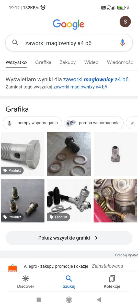

Zaworki w układzie wspomagania
Kupione w ASO zaworki ?
które
