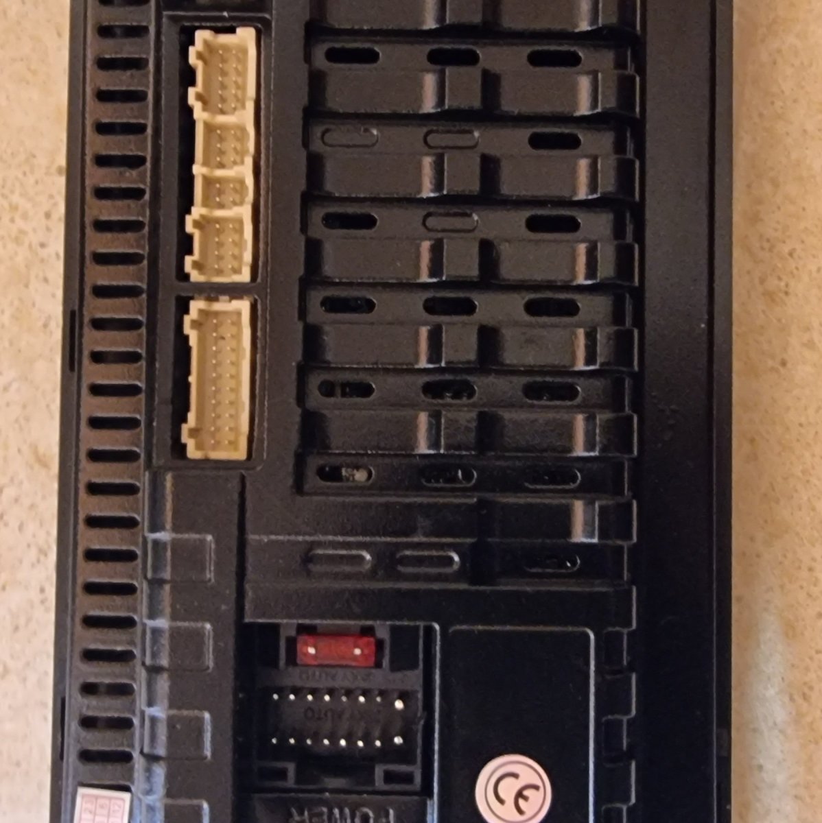

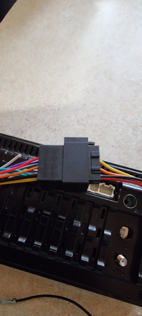

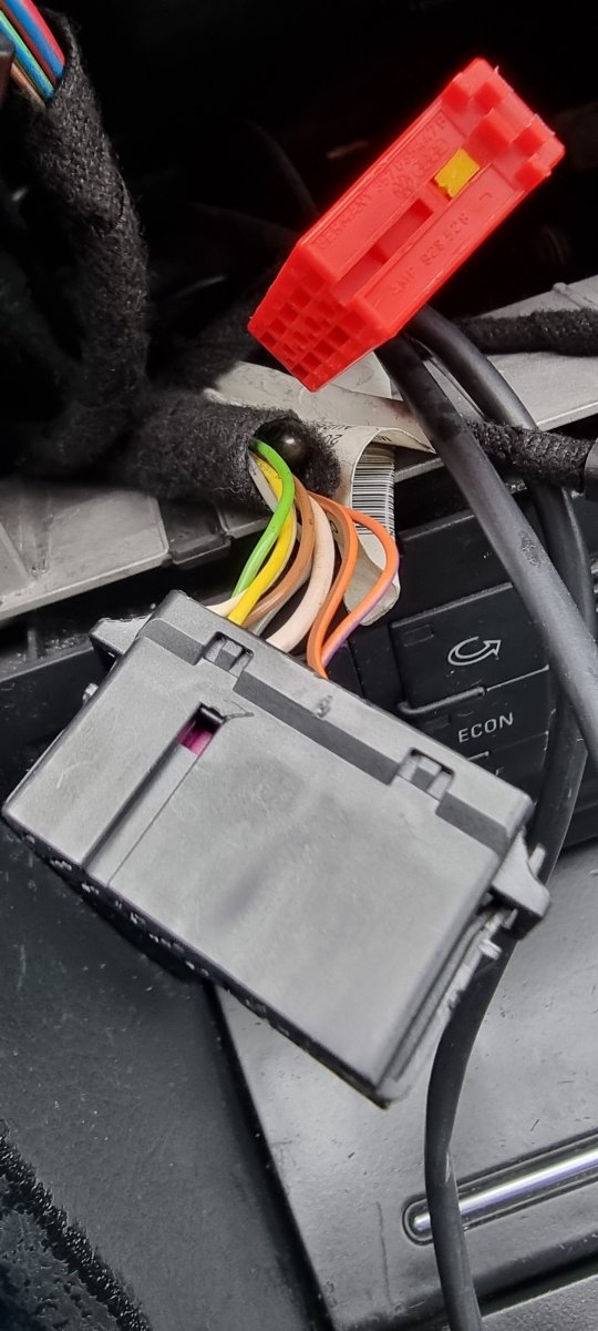

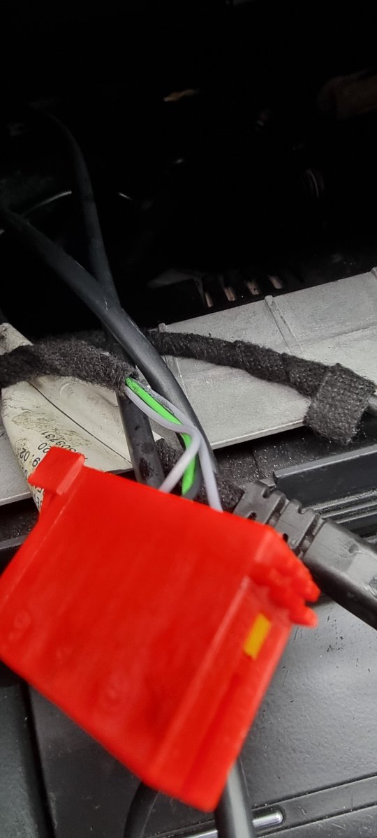

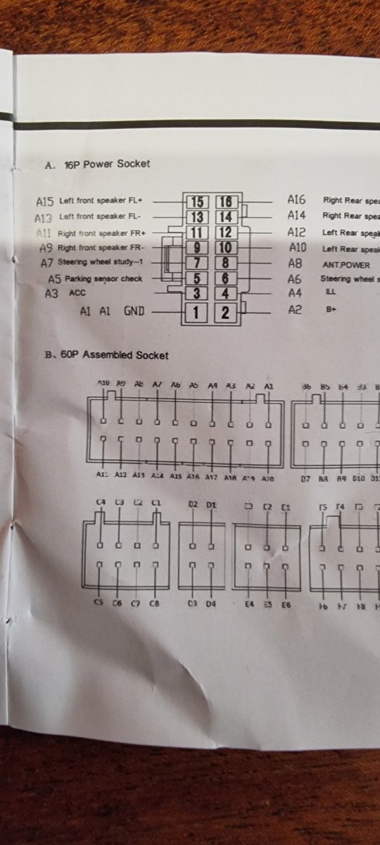

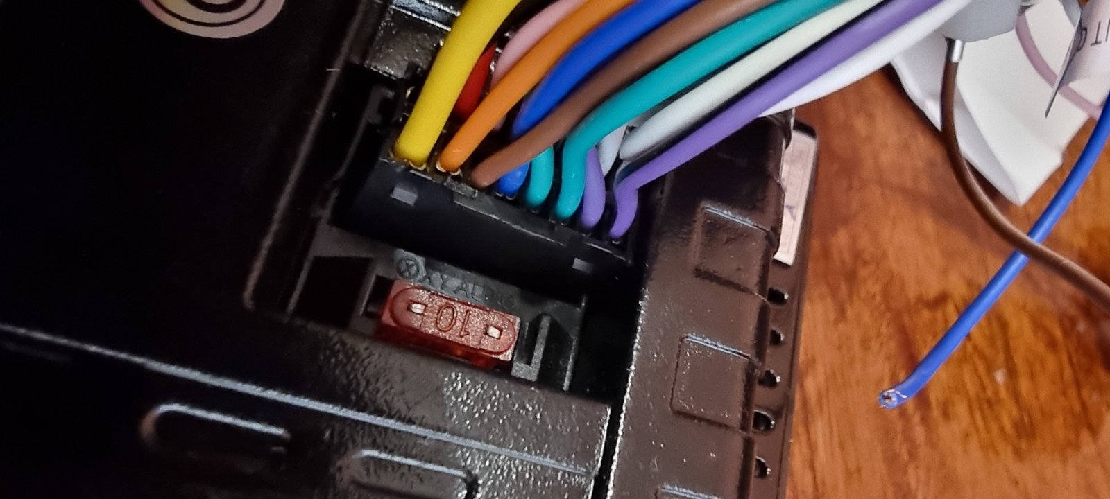

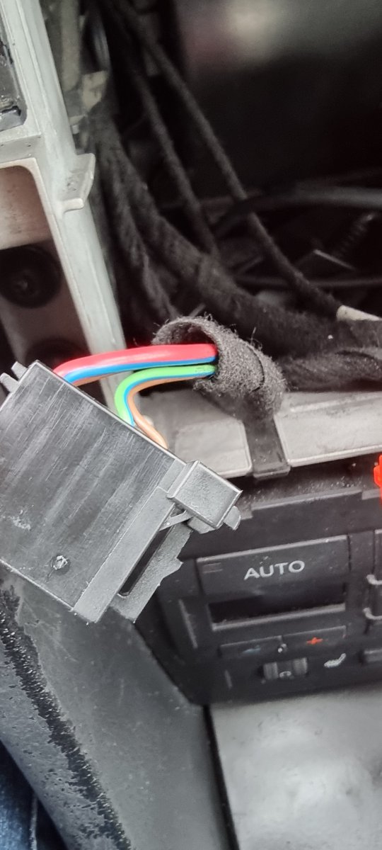

Witam mam problem z radiem chinskim nie chce sie uruchomic posiadam bose kupilem adapter zeby graly glosniki nie wiem czy kable w wtyczce iso sa ok  kolejnoscia zauwazylem ze zolty z czerwonym pozamieniany auto po podlaczeniu wszystkich wtyczek nic  nie wyswietla  foty kable z radia oraz z auta oraz co w instrukcji radio wczesniejsze Symphony 2003 rok audi a4 b6
Pewnie masz stare radio pod ręką, zobacz czy pierwsze 4 piny z chińskiego radia dobrze trafiają do pinów z ori instalacji.
Podpowiem ze w audi nie ma sygnału po zapłonie do radia, jest tylko stały +, czyli może być tak że musisz doprowadzić do radia sygnał zapłonu.

No ja mam te samo te same wtyczki tylko gotową iso co jest na zdjeciu zamowilem z allegro reszta jest w pudelku

Chodziło mi o gniazda z tyłu radia,na Twoich zdjęciach jest jeden rząd białych gniazd

A na tym z allegro są 2 rzędy gniazd,dlatego pytalem czy to te same radio.

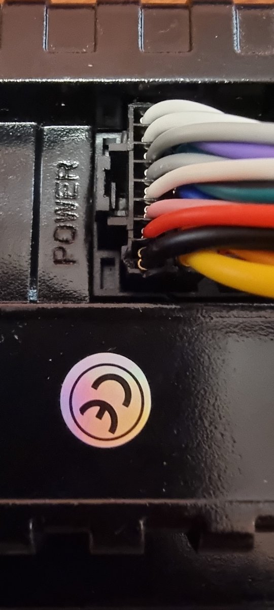

Jeżeli jest takie samo to ma canbusa wbudowanego,musisz wymusić start radia (+12v na piny A2 i A3,masa na A1) I jak się uruchomi to poszukać opcji startu poprzez can. Wówczas odłączyć trzeba będzie napięcie z pinu A3

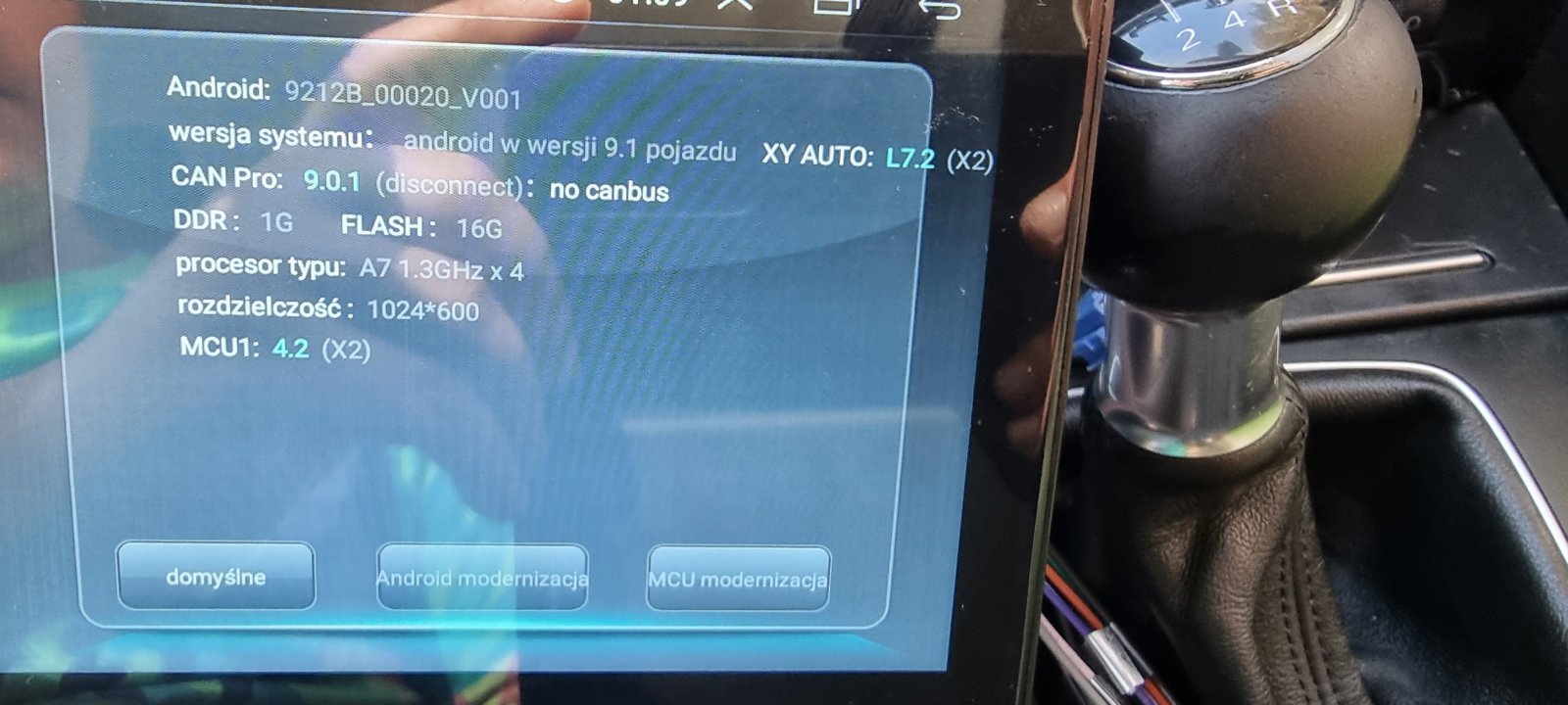

To wymuś uruchomienie jak wyżej napisałem,wtedy sprawdź w opcjach czy jest canbus
@pila24Wymusilem uruchomienie w ustawieniach nie mam nic o canbusie widocznie piny we wtyczce wystarczy pozamieniac? I pytqnie czy jak nie bd mi sie wylaczca radio po zaplonie to czy jak je wylacze przyciskiem nir bedzie mi rozladowywac aku?

Zdaję się że radio potrafi wykryć podłączony can,tą czarną wtyczkę fabryczną w której jest dużo kabli masz podłączoną? Pokaż dokładniejsze zdjęcia z instrukcji,najlepiej by było ogarnąć sterowanie poprzez can,wówczas można by było z kiery również sterować o ile masz taką z multifunkcją

Tak,będzie wciągało aku zbyt szybko. W obecnym stanie podłączenia nie używaj tego radia,albo napięcie po zapłonie trzeba dołożyć,albo ogarnąć canbus

A ktory to kabel w tej wtyczce moze byc po zaplonie ? Fabrycze radio gasnie mi mi po wyjeciu kluczykow
Żaden, musisz podprowadzić.
