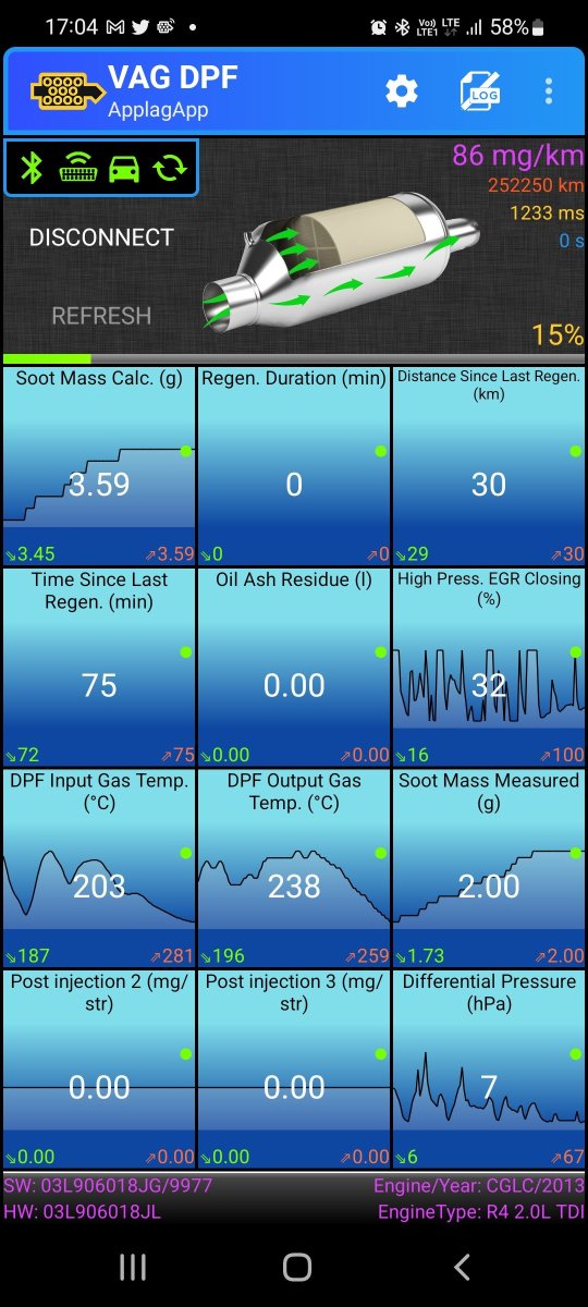

le0n Opublikowano 18 Lipca 2022 Opublikowano 18 Lipca 2022 Cześć, Przy okazji robienia sprzęgła postanowiłem wymienić dpf. Stary w mieście często się wypalał (+- 150km) oraz miał juz 0.19 zapełnienia. Założyłem zamiennik firmy JMJ i od tej pory strasznie szybko rośnie mi zmierzona masa sadzy. Kupiłem nawet nowy czujnik różnicy ciśnień w serwisie i bez zmian. Wrzucam fotki, może ktoś ma pomysł gdzie szukać przyczyny.
Muskel1 Opublikowano 18 Lipca 2022 Opublikowano 18 Lipca 2022 (edytowane) W zamienniku. Szrot nic nie warty. Co oznacza szybko rośnie? Edytowane 18 Lipca 2022 przez Muskel1

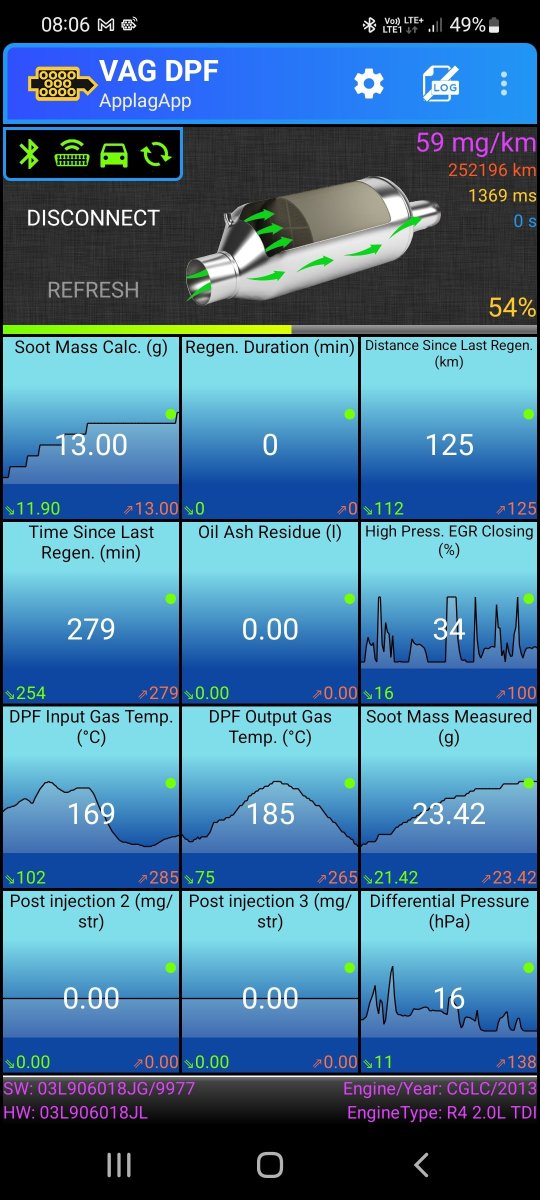

le0n Opublikowano 18 Lipca 2022 Autor Opublikowano 18 Lipca 2022 (edytowane) Godzinę temu, Muskel1 napisał: W zamienniku. Szrot nic nie warty. Co oznacza szybko rośnie? Tak jak na zdjęciach. Po 13 km z -0,68 wskoczyło na 2g. Podłączam fotke jak to wyglądało po 125km Edytowane 18 Lipca 2022 przez le0n
Muskel1 Opublikowano 18 Lipca 2022 Opublikowano 18 Lipca 2022 Te 16 hPa na ostatnim zdjęciu to na wolnych obrotach ?
le0n Opublikowano 18 Lipca 2022 Autor Opublikowano 18 Lipca 2022 Na wolnych przy wypalonym dpfie mam kolo 4/5. Im większe zapelnienie tym większą różnica ciśnień. Te 16 chyba było właśnie na postoju jak dobiła zmierzona do 24 prawie. Dodam, że testowałem 3 czujniki(stary, który byl od nowości // bosh z intercarsu // teraz jest wsadzony org z serwisu. Na każdym taka sama sytuacja.

le0n Opublikowano 2 Sierpnia 2022 Autor Opublikowano 2 Sierpnia 2022 Na starym masa obliczona szła szybciej niż zmierzona, więc sytuacja się odwróciła. Na tym zamienniku teraz po 100 km mam ledwo 11g obliczonej przy jeździe po mieście. Analizując dane w VCDS natknąłem się jeszcze, że czujnik temperatury spalin nr1 pokazuje mi 15-20 stopni. Próbowałem go odpiąć, ale o dziwo nic się nie zmieniało, nawet nie wywalało błędu. Nie wiem czy ma on wpływ na zmierzoną masę sadzy, ale będę go wymieniał i zobaczymy co dalej
