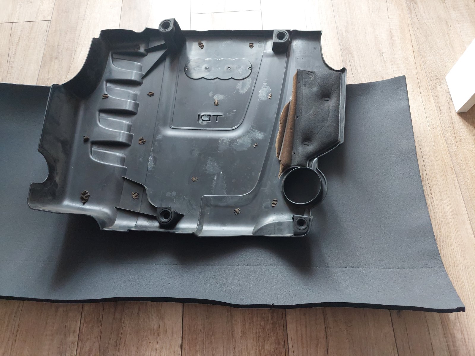

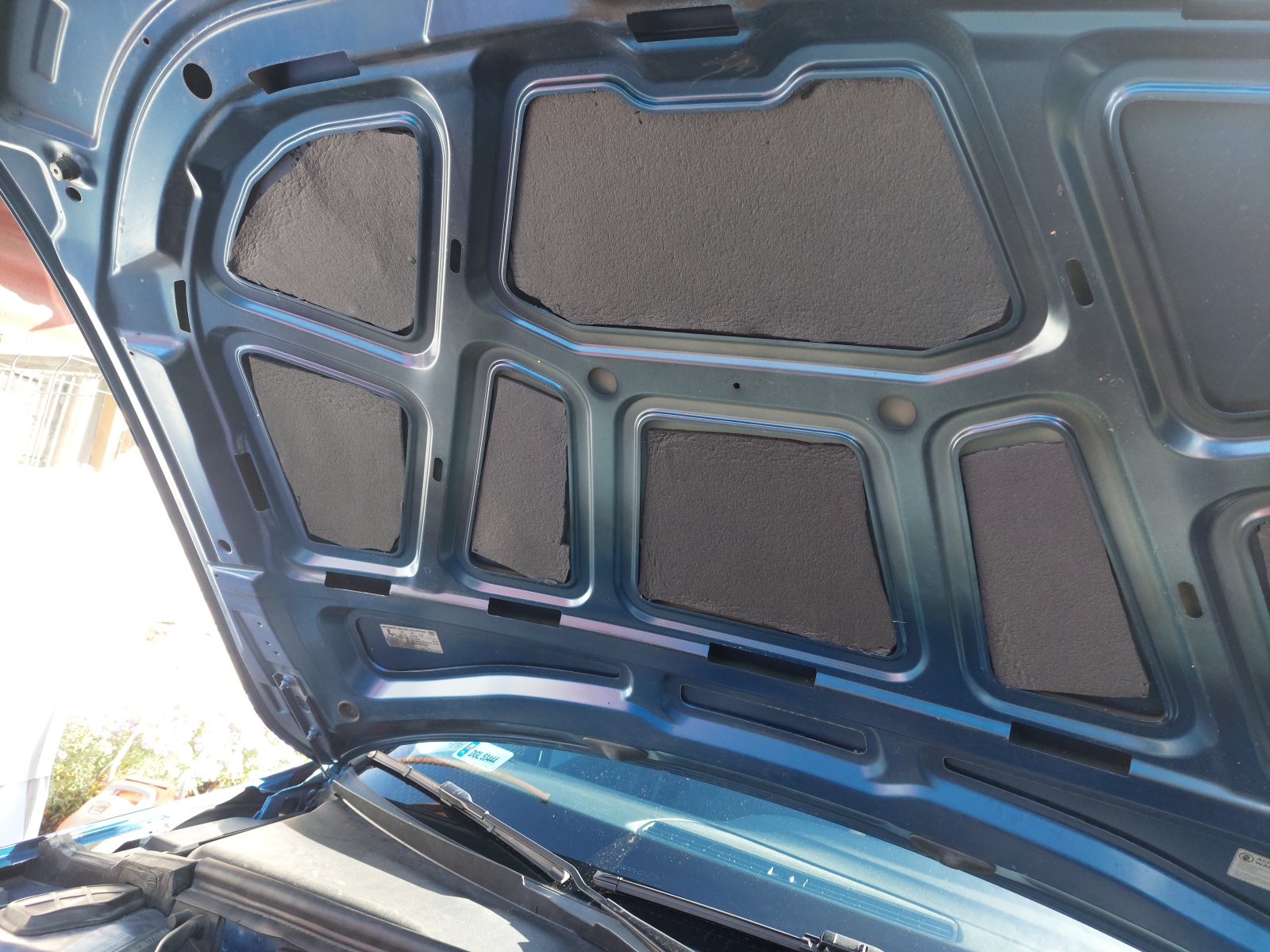

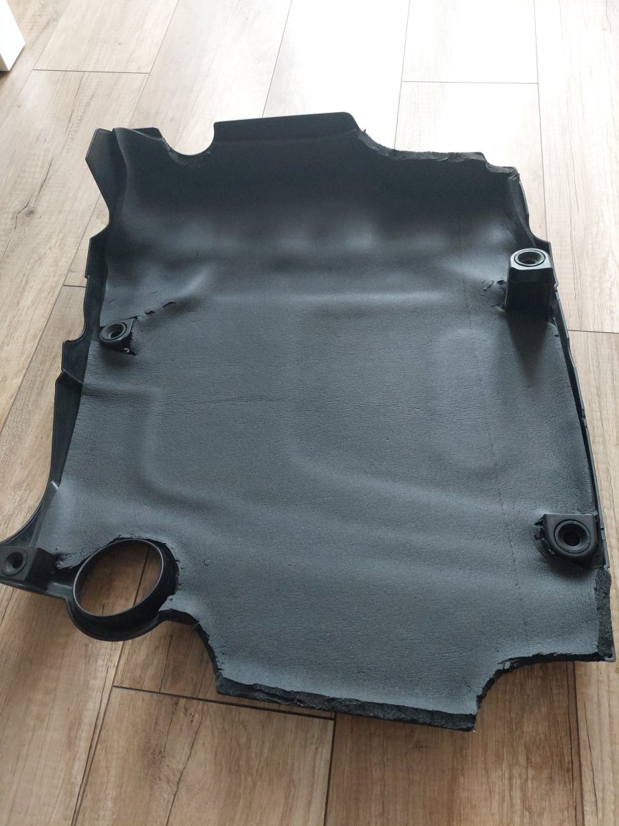

wojtek26 Opublikowano 24 Października 2022 Autor Opublikowano 24 Października 2022 Przyszedł czas na kolejny mod, wygłuszenie pokrywy silnika poszła pianka 9mm ale okazała sie jednak za gruba i musiałem dać podkładki pod bolczyki na silniku bo w jednym miejscu wyskakiwała osłona, na pokrywę silnika poszła pianka 6mm. Bede jeszcze wygłuszał gródź ale to musze wjechać na podnośnik i zdemontować osłony termiczne.
Leszczonka Opublikowano 24 Października 2022 Opublikowano 24 Października 2022 Te pianki sa odporne na wysoka temperaturę?? Nie stopi sie to a co najgorsze czy nie zapaliłoby się?
karolek_ust Opublikowano 24 Października 2022 Opublikowano 24 Października 2022 Noo na grodź gdzie wydech to tak ryzykownie chyba że nie da palne
wojtek26 Opublikowano 26 Października 2022 Autor Opublikowano 26 Października 2022 one sa odporne na temp i nic sie z nimi nie dzieje, w poprzednim aucie wykleiłem ściankę grodziowa gdzie zaraz za osłoną termiczna był DPF i nic się nie działo wiec tutaj tym bardziej będzie dobrze.
Langista Opublikowano 26 Października 2022 Opublikowano 26 Października 2022 Jak tą pianką wygłuszysz grodź to czapki z głów, na moje za mało miejsca żeby nią wyklejać, sklei się ze sobą zanim włożysz ją na miejsce.
