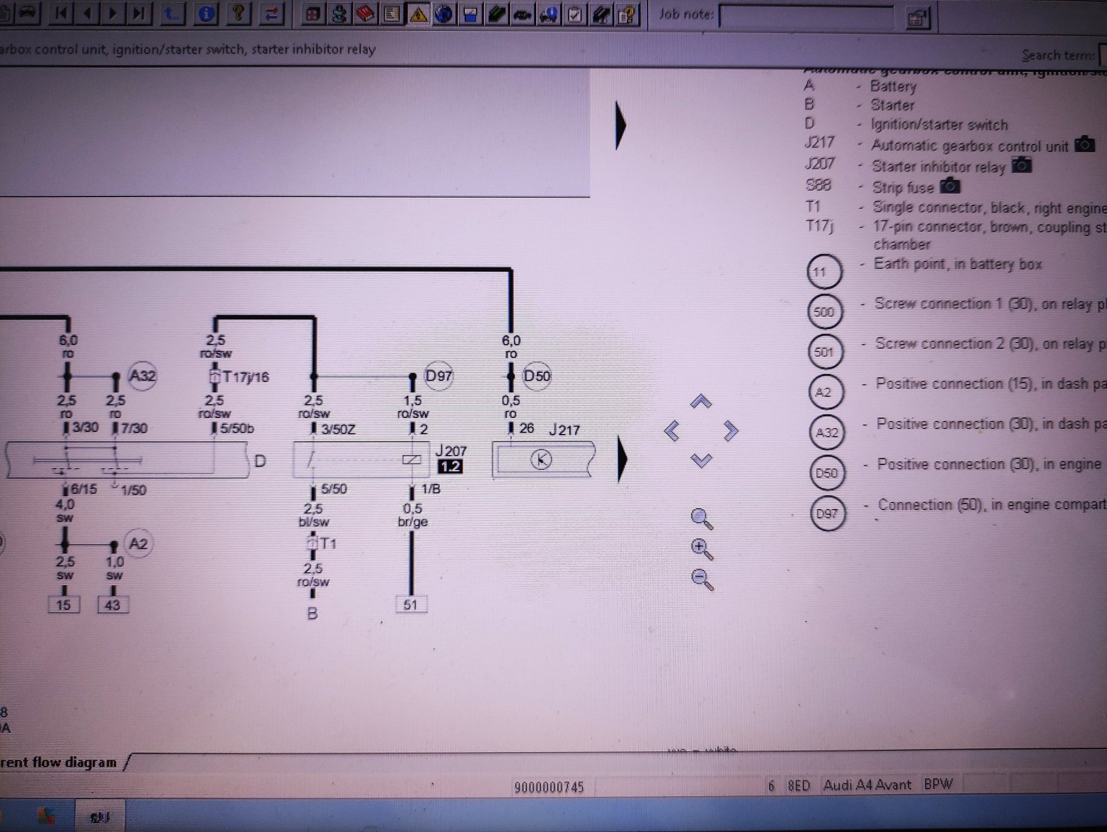

Być może kostka stacyjki.

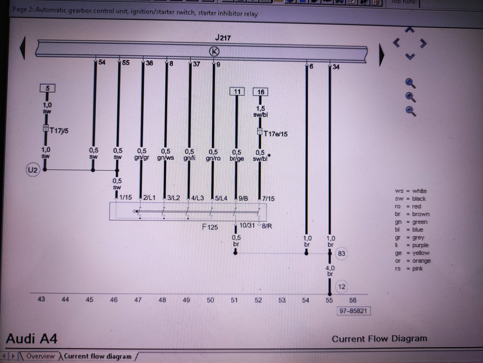

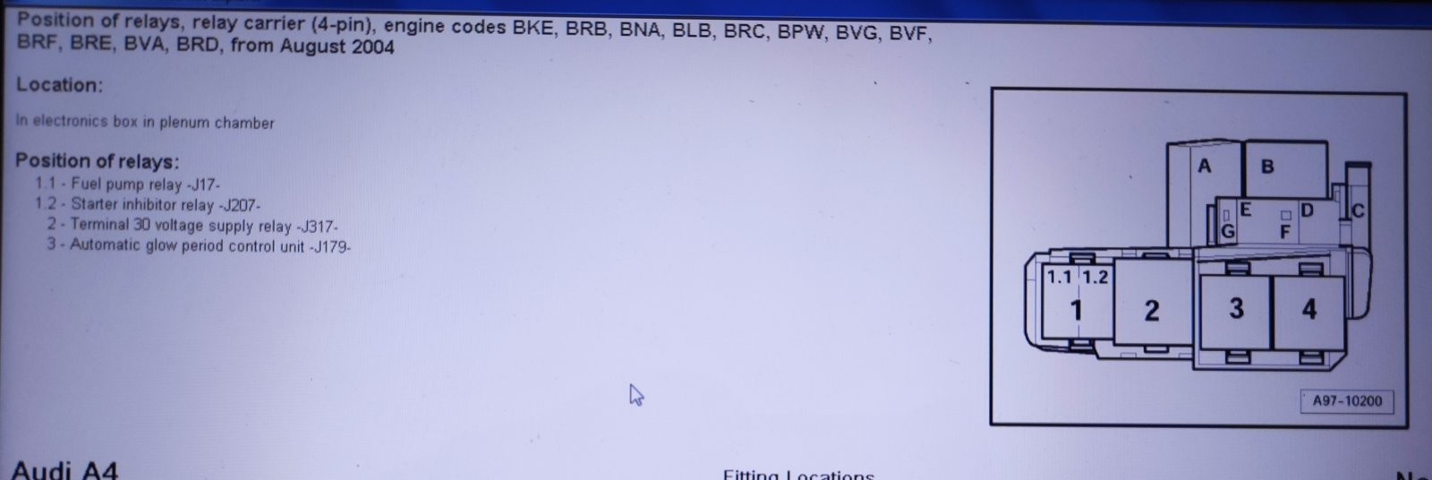

Do sprawdzenia również przekaźnik 1.2 (J207). W pierwszej kolejności należy sprawdzić czy napięcie dochodzi do cewki przekaźnika przy próbie odpalenia. Jeżeli nie to winna stacyjka.
Również selektor skrzyni może nie zwierać cewki przekaźnika do masy.
