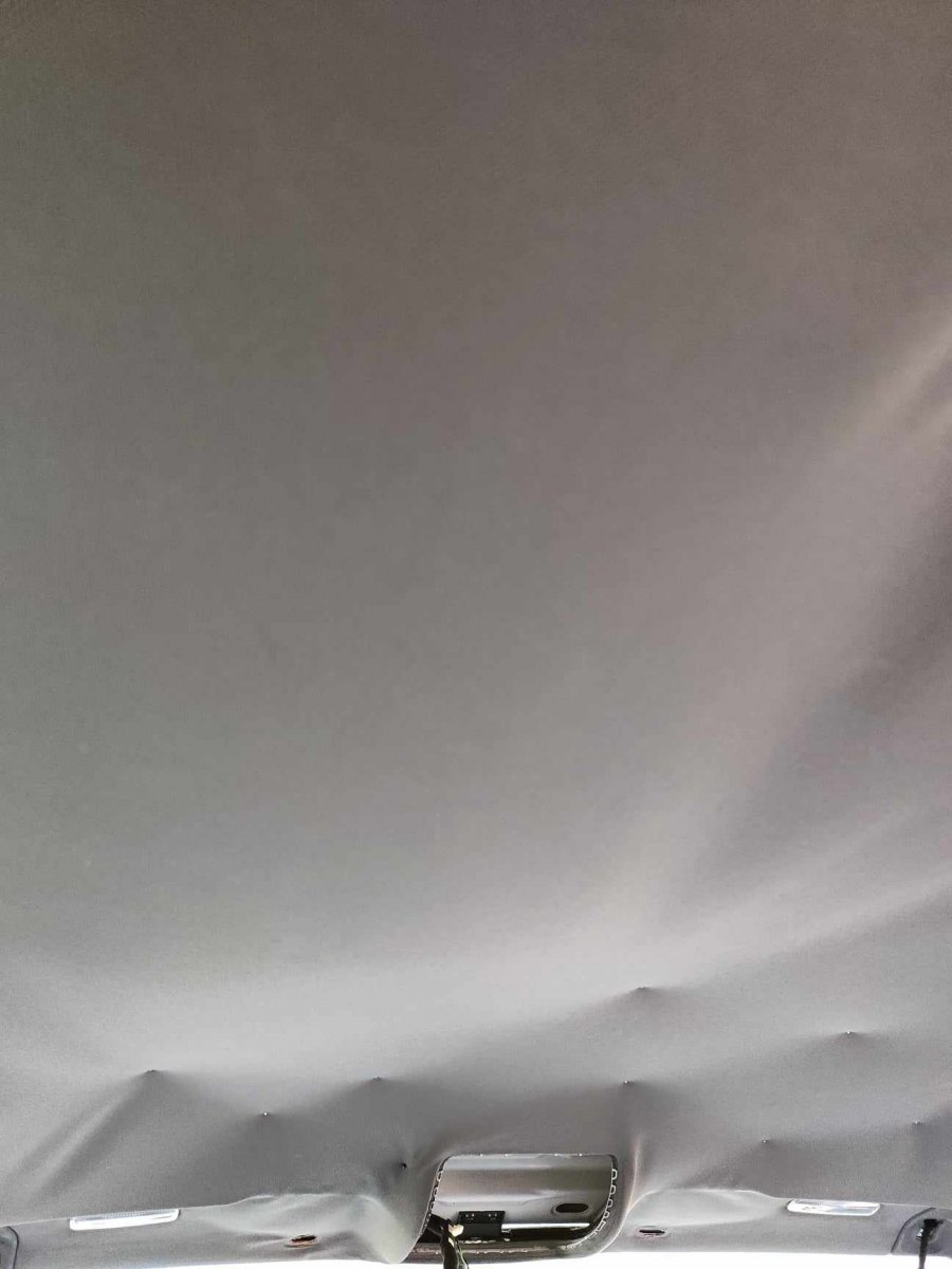

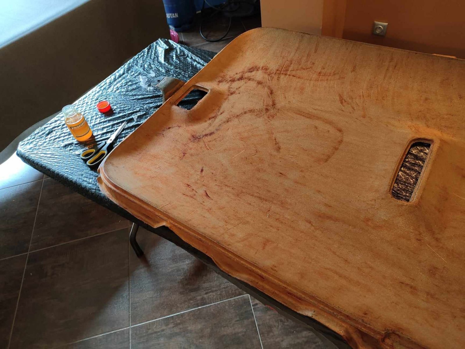

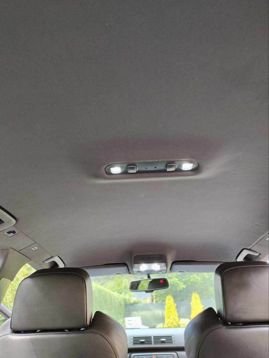

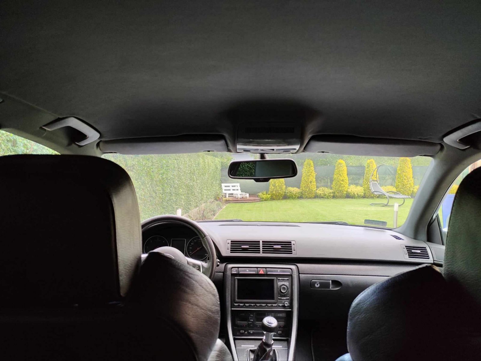

Zabrałem się za oklejanie podsufitki na nowo, ze starej zrobił się oczywiście baldachim.
Ściąganie tej starej gąbki z klejem nie należało do zbyt przyjemnej roboty, nie trzymało się materiału podsufitki, a kleiło się do wszystkiego innego.
Materiał kupiony od tapicera i odcień jest identyczny jak oryginalny.

Jak bardzo skomplikowany jest demontaż i wyjęcie podsufitki? Chciałem u siebie zmienić kolor na czarny i się zastanawiam czy gra warta świeczki...
Nie jest trudny, demontaż to niecałe 2h, największy problem miałem z śrubami przy słupku C, robota na dwa dni bo przez noc klej sechł.
Korzystałem z tego poradnika, zdjęcia nie działają ale wystarczyło to raz przeczytać.
