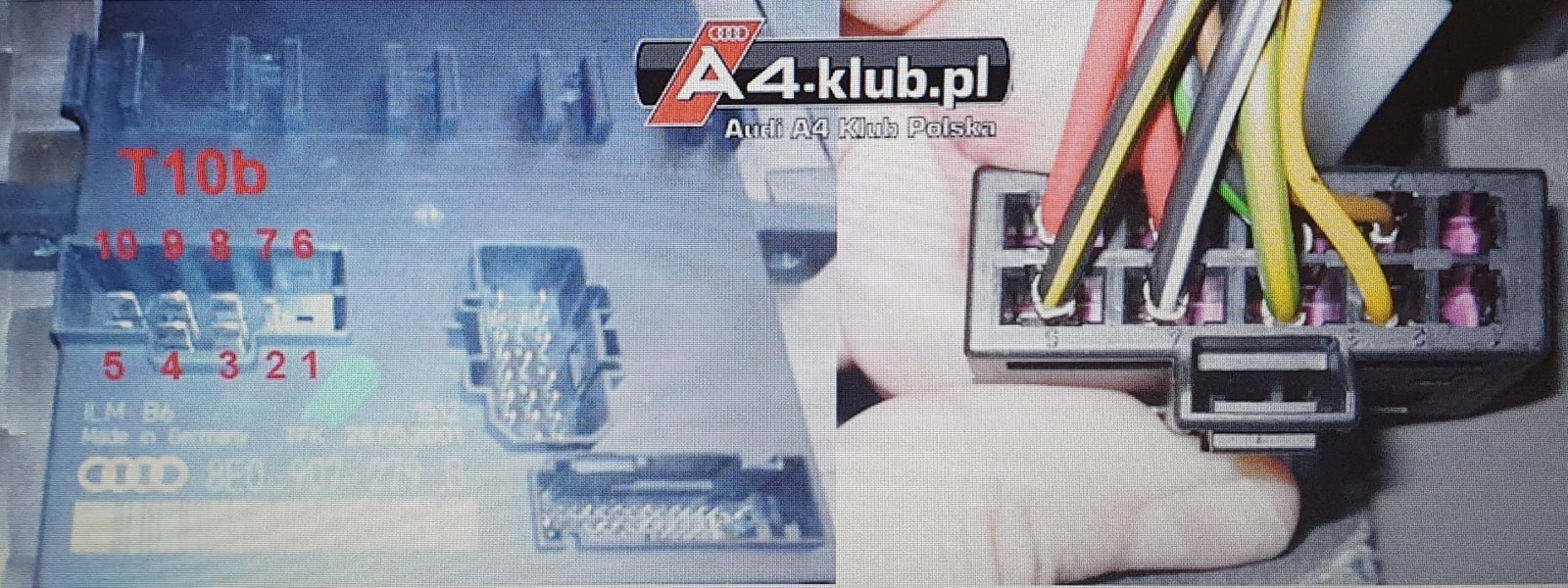

Jeżeli słychać pompkę a nie pryaka to sprawdź w czasie testów wykonawczych (gdy pompka pracuje) jakie napięcie dochodzi do wtyczki pompki. Pin 1 (brązowy) to masa, pin 2 ( czerwono-biały) to plus. Jeżeli na kostce napięcie jest znacznie mniejsze niż napięcie akumulatora, to sprawdź przy module centralnej elektryki (zdjęcie poniżej) na czarnej 10-cio pinowej kostce na pinie nr. 2 i masie (obojętnie skąd), jakie napięcie pokaże w czasie pracy pompki. Jeżeli napięcia się zgadzają i  słychać pracującą pompkę to szukaj nieszczelności w układzie, bo najprawdopodobniej gdzieś wywala płyn. Sprawdź pod autem czy nie kapie.

sprawdź napięcie tak jak radził wcześniej @Muskel1, może przewód jest gdzieś przetarty albo MCE odmówiło posłuszeństwa i nie podaje właściwego napięcia.
Jak masz worek $ to wymieniaj wszystko po drodze (a trochę tego jest), jak chcesz zaoszczędzić to sprawdź wszystko jak kolega wyżej sugeruje.
