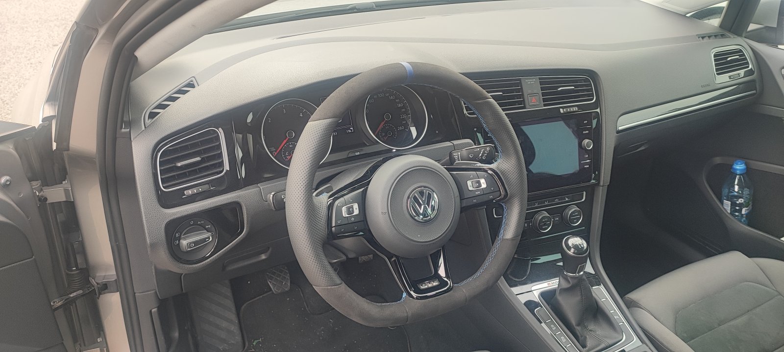

- Kierownica Scieta z GTI z okragla poducha  - zrobione

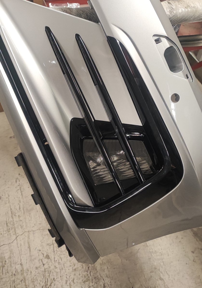

- Zderzak Przod z GTI/GTD - czeka na montaz

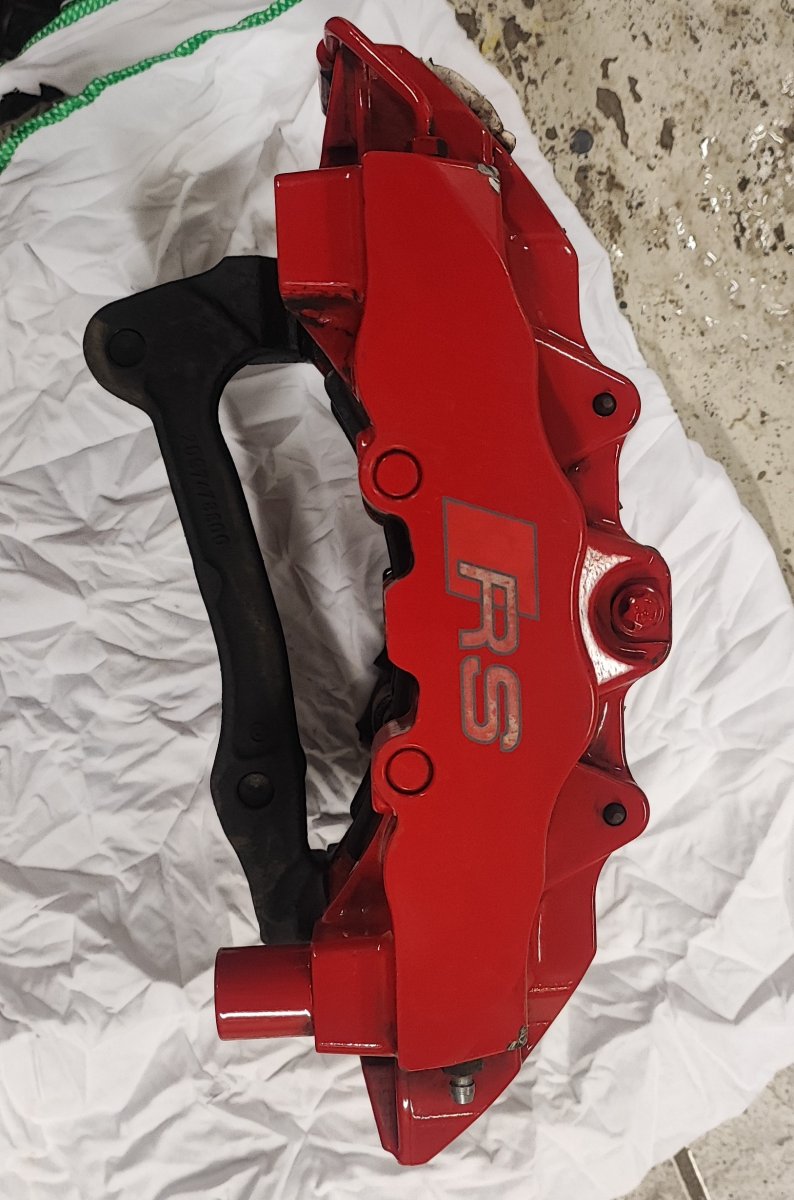

- wieksze hamulce z golfa R lub z RS3 - swap z RS3 mam juz ale zastanawiam sie czy je zakladac

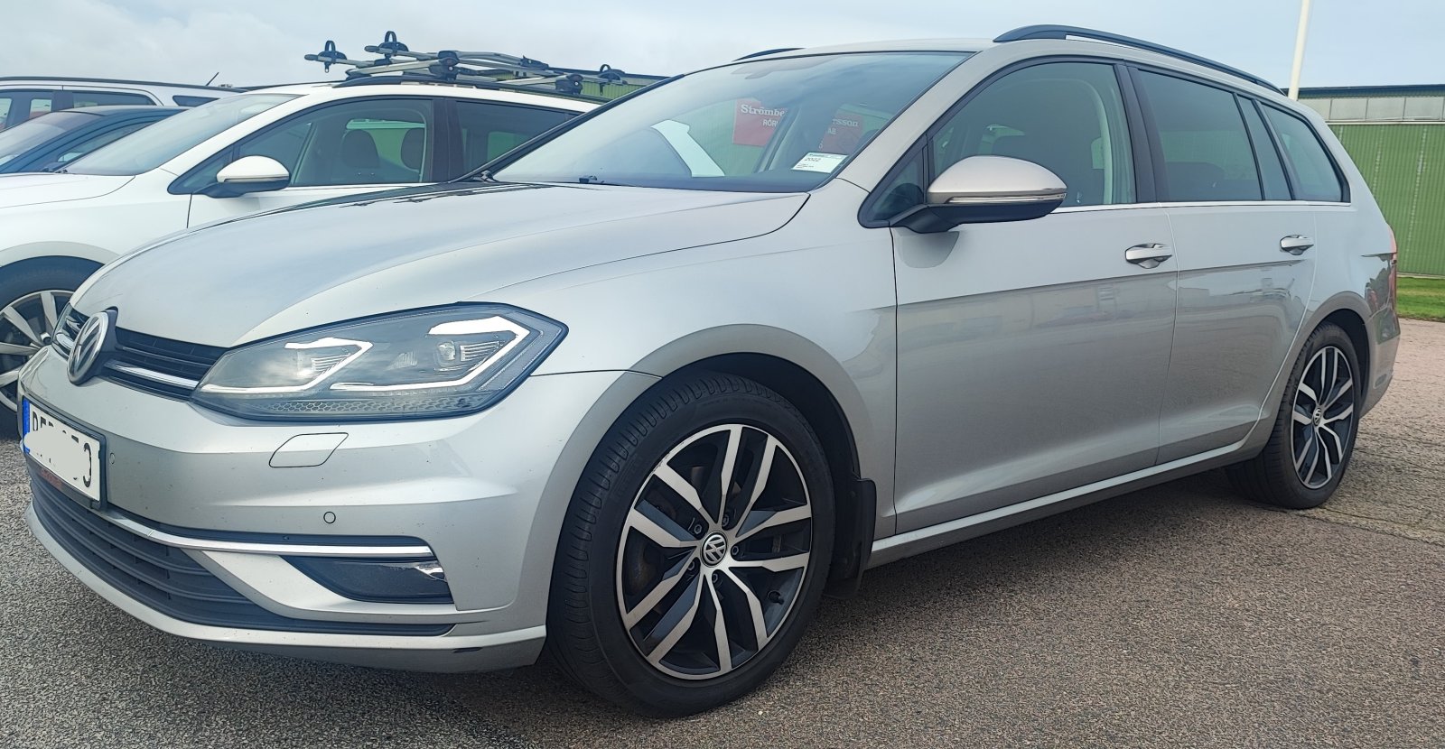

Masz ALS i DLA?  czy co masz na myśli piszac top led?
W Golfie 7.5 występowały Mid Led i Top Led.
Top Led są skrętne.
A DLA występowało dodatkowo (w Polsce właściwie tylko w ramach pakietu drogowego z lane assist).
7 godzin temu, Muskel1 napisał:
Masz AFS i DLA?  czy co masz na myśli piszac top led?
Top LED to masz skrętne ledy plus doświetlenie też w lampie LED a nie przez halogeny .  DLA nie ma bez kamery
Wiem, mam w Golfie 7 FL ALS i DLA dlatego pytam co kryje się u Ciebie pod pojęciem top led.
Jak nazywały się w takim razie led z ALS i DLA?
Bardzo ładne autko, przed zakupem A4 tez sie przymierzałem do Golfa7 ale nie było nic ciekawego w moim budżecie
Tego ci nie powiem były MID LED nie skrętny i TOP LED skrętny . Podejrzewam że jak masz kamerę to do MId led też dokodujesz DLA .
No i podoba mi się przy top LED to że są dwa paski pozycyjne o dwa kierunki
Nie dokodujesz DLA bo to całkiem inne lampy. Masz w nich przesłony/lustra, które wycinają rozpoznane pojazdy. DLA to taka funkcja matrix, tyle że nie poprzez dołączanie i gaszenie poszczególnych segmentów led, a właśnie przez zasłanianie i odsłanianie:wink:

Nie. W Golfie masz lampy Activ Lighting System zawierające właśnie ruchome soczewki oraz lampy Activ Lighting System z dodatkowym Dynamic Light Assist czyli funkcja wycinania.
Lampy te różnią się kompletnie od siebie budową oraz ilością modułòw led. Dla porównania poniższe zdjęcia.
 U mnie w rozkodowaniu VIN oznaczenie lamp to 8IX
A nr lampy 5G1941077 oraz 078
No to tak. Lampy z DLA mają kod 8IU.
