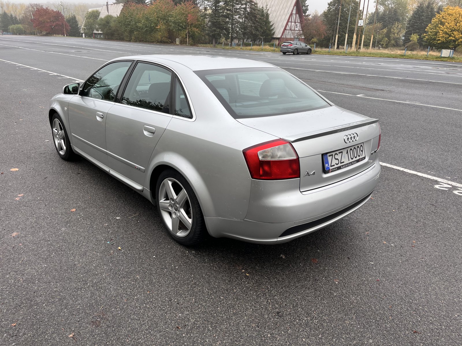

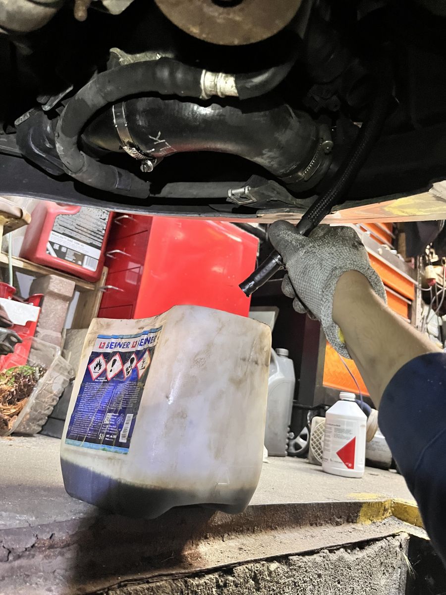

- wymiana oleju silnikowego + filtry + płukanka

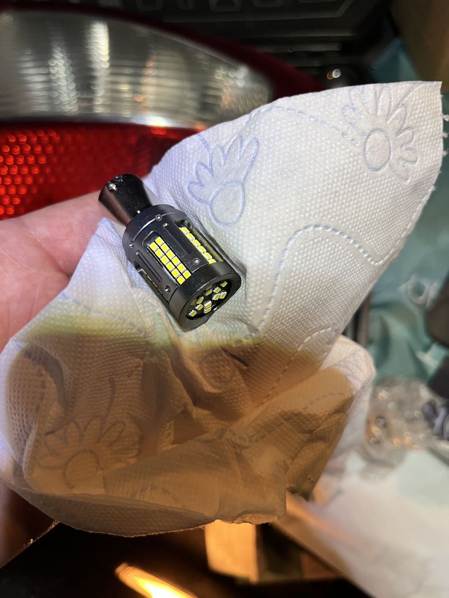

- montaż żarówek LED do wsteka

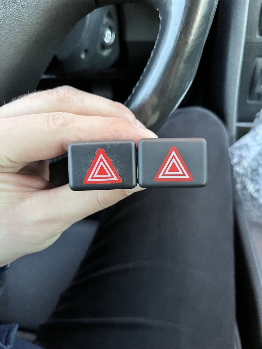

- wymiana włącznika świateł awaryjnych

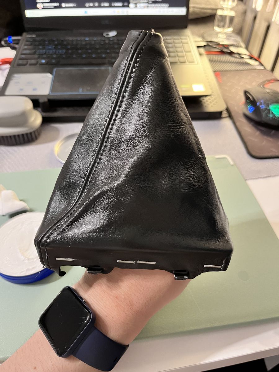

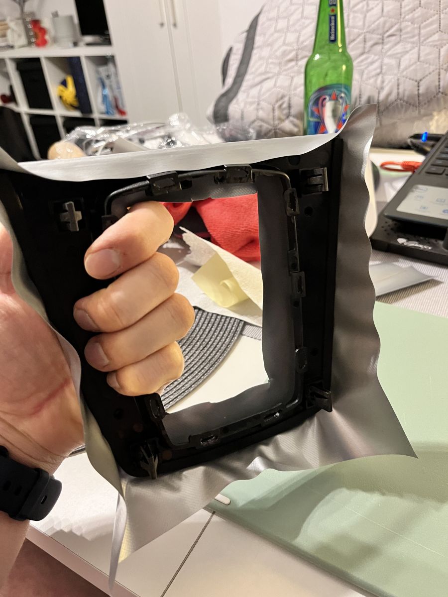

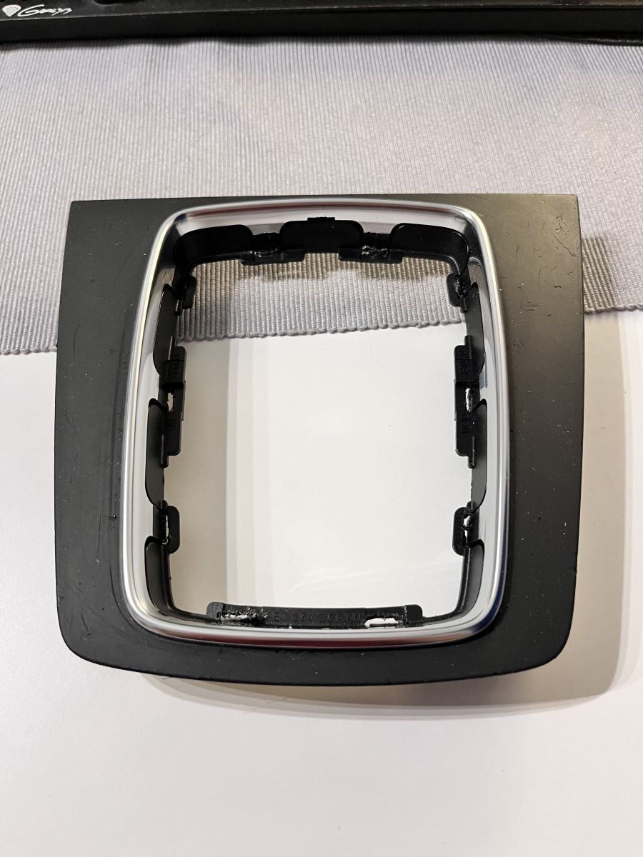

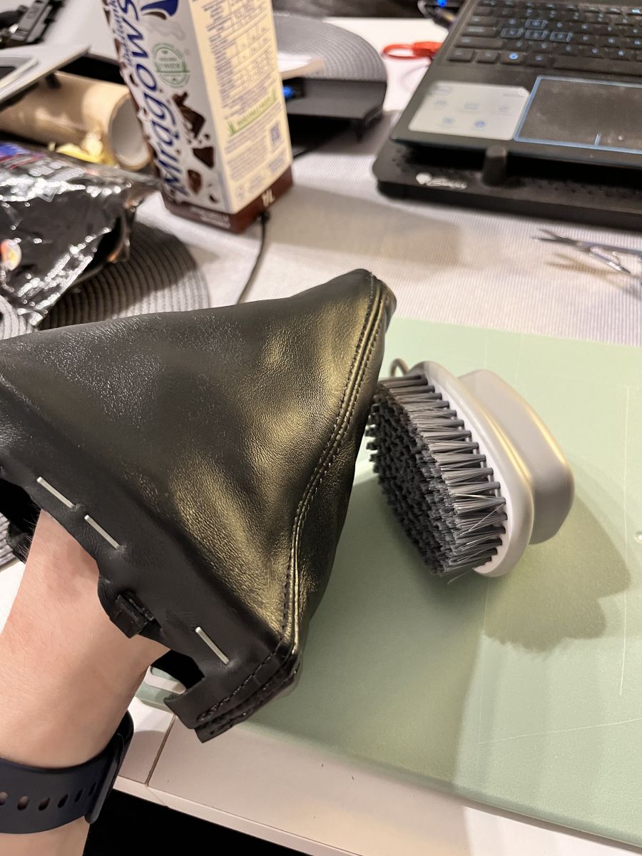

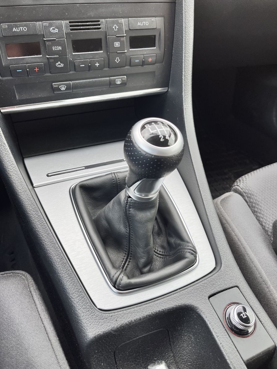

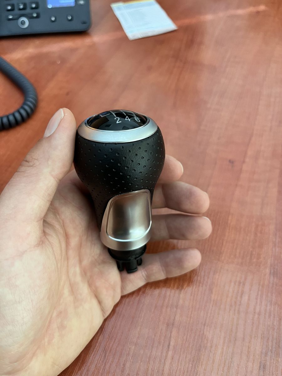

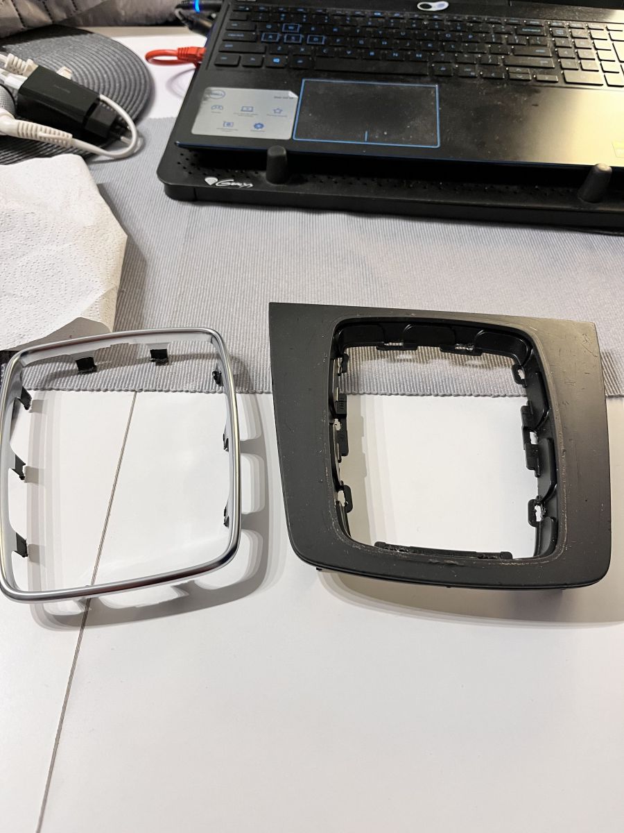

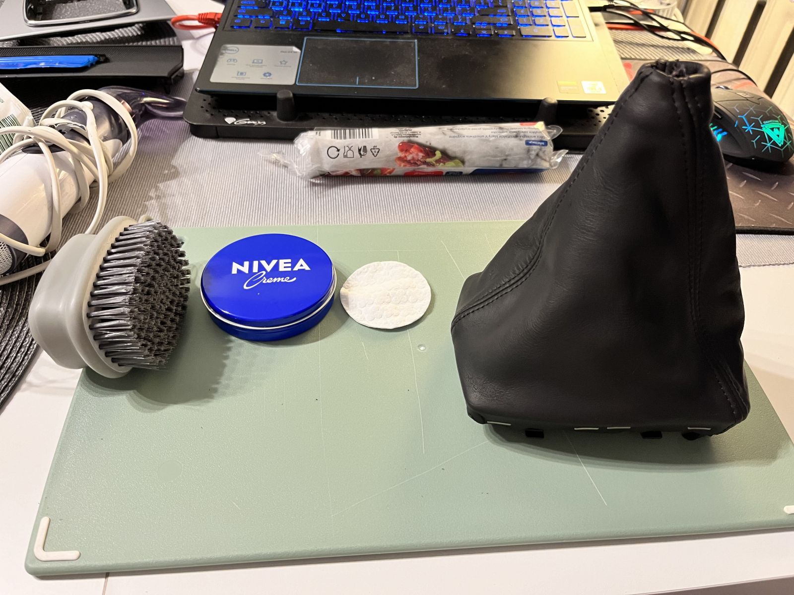

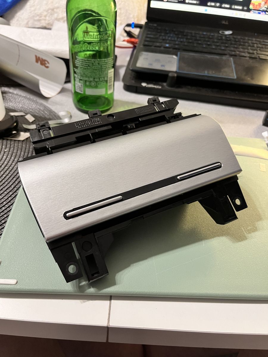

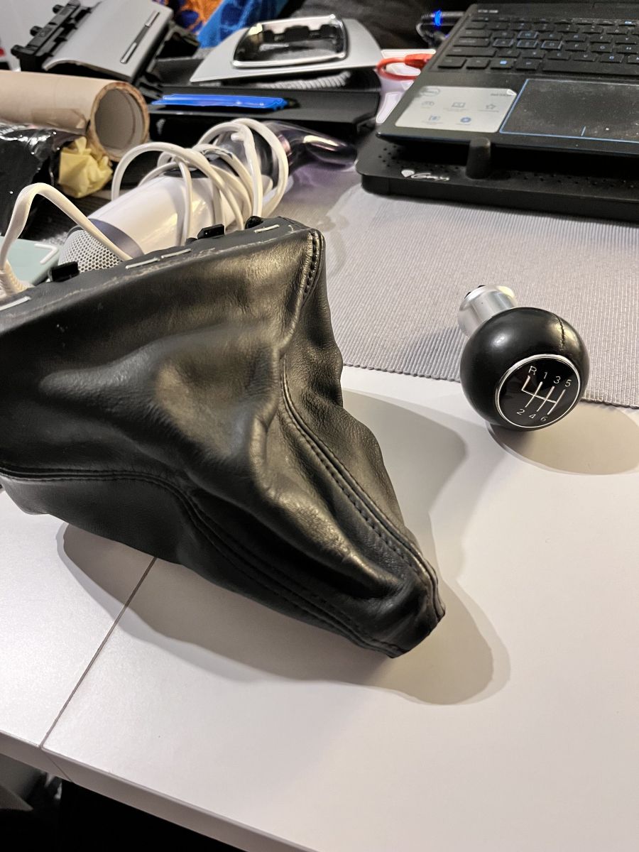

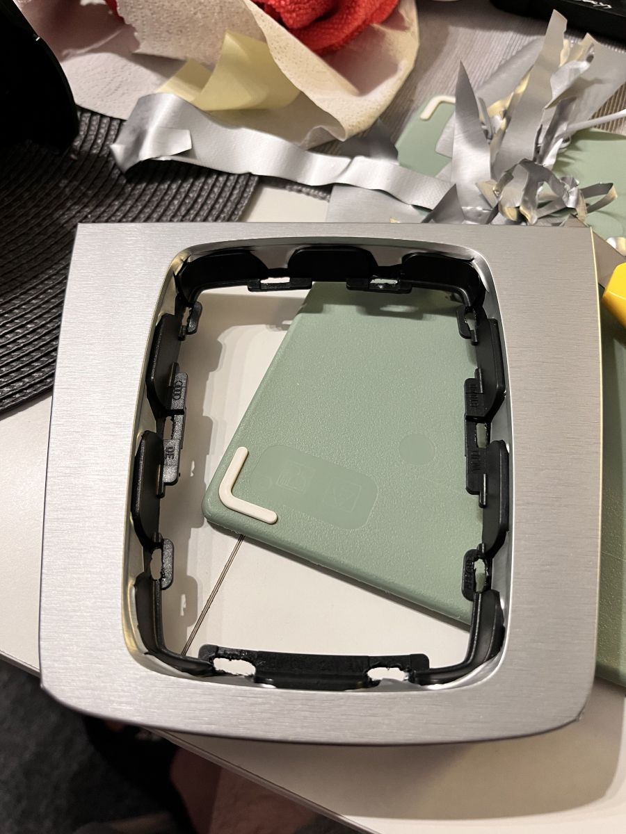

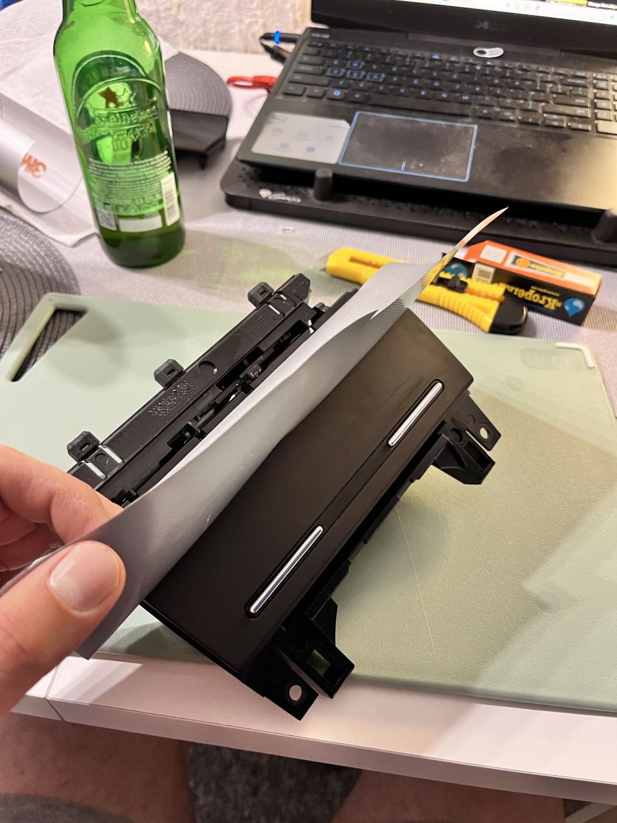

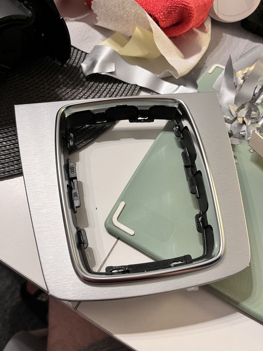

Niestety, ale dopiero raczkuje w kwestii prowadzenia tematu więc może to niezbyt estetycznie wyglądać więc proszę o wybaczenie ? przez ostatnie kilka dni bawiłem się w oklejenie ramki oraz popieliczki folią od firmy 3M. Była to moja pierwsza zabawa tego typu w życiu więc nie jest idealnie, ale tragedii też nie ma. Dodatkowo zamontowałem gałkę od a4 b8 s-line z Chin (jakoś wykonania jak za cenę 35 zł jest okej).

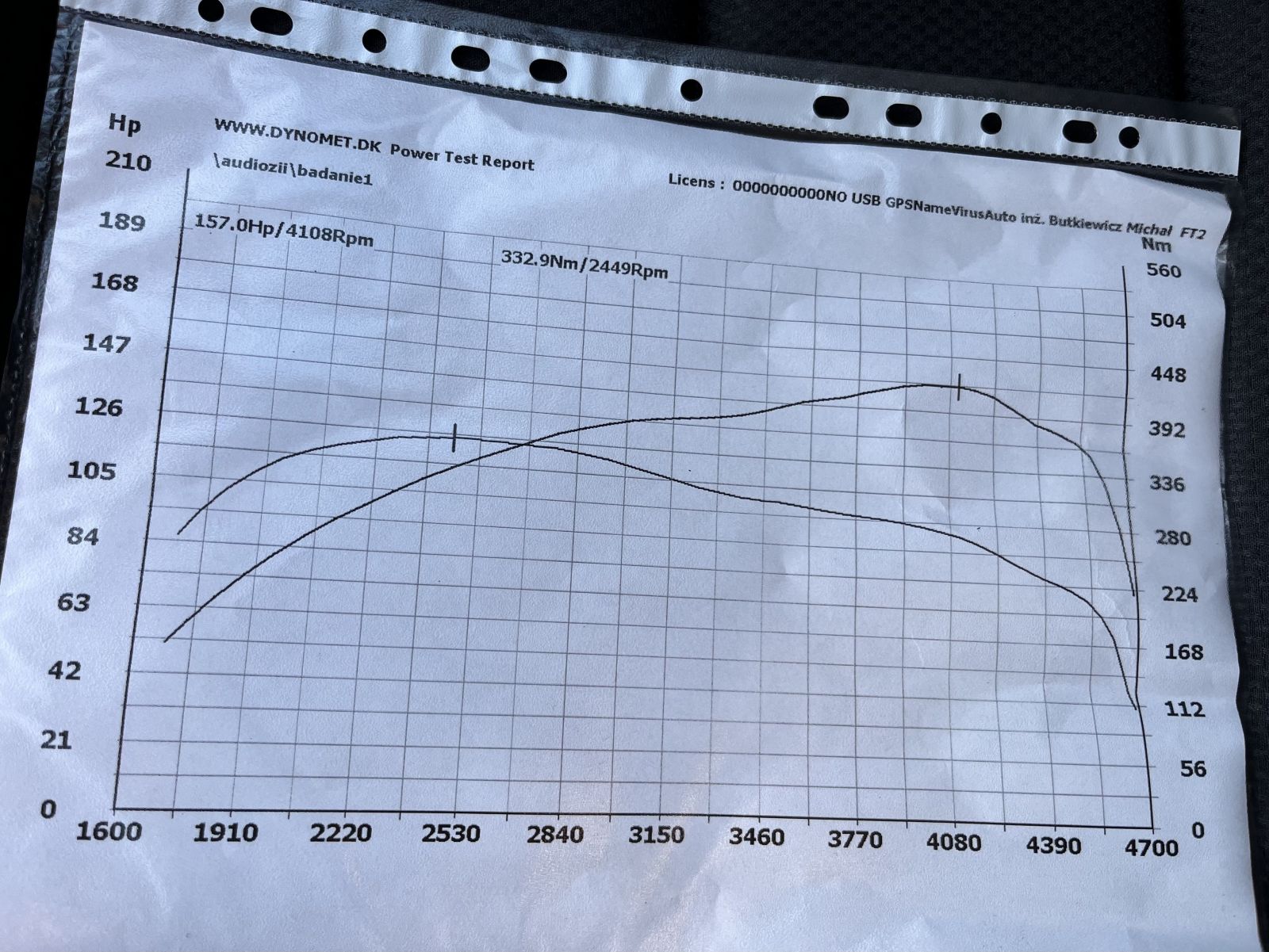

Jakiś czas temu udałem się do znajomego w celu wgraniu softa. Na hamowni drogowej wyszło iż auto generuje 157KM i 333NM.  Ja wcześniej niż przy niej nie grzebałem. Poprzedni właściciel to starszy Pan, który twierdził, że też nic nie zmieniał. Być może ktoś jeszcze wcześniej się w to bawił. Porównałem te wyniki z innymi z forum. Z tego co widzę że moc wychodzi podobne jednak niut tylko delikatnie podniesiony.

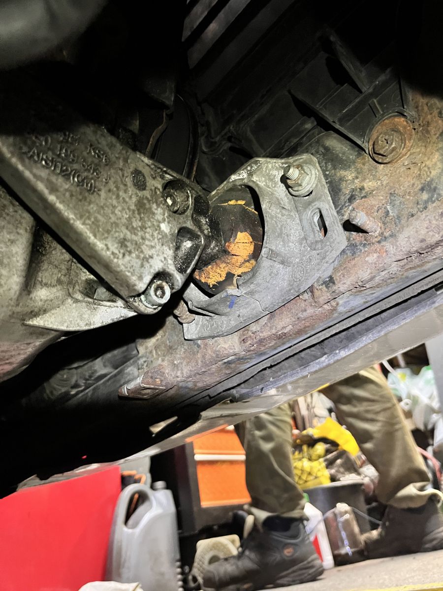

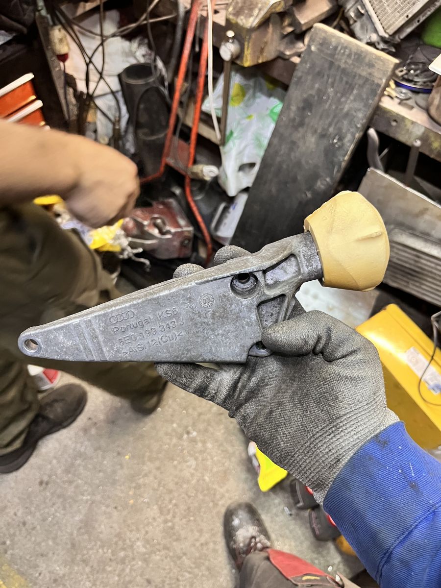

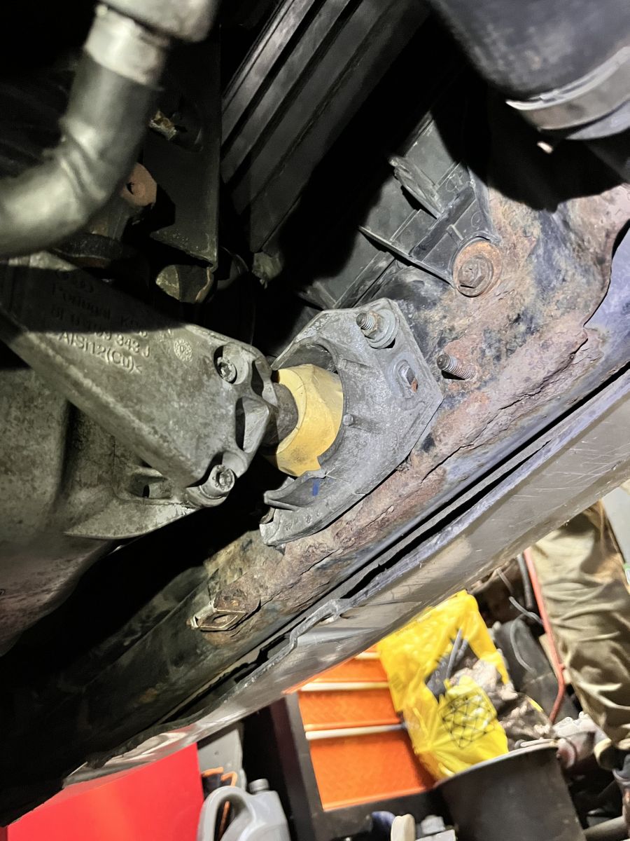

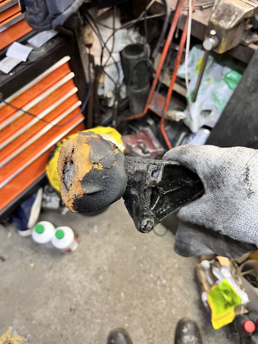

W miniony weekend udało się wymienić poduszki silnika. Zakupiłem oryginały, odczucia na duży plus. Niestety nie udało się wymienić poduszki skrzyni - śruby mocno się zapiekły :(  Następnym razem w ruch pójdzie młotek i palnik :)  IMG_4494.thumb.jpeg.b45799126da88cefc5beb7b5dbccd0c9.jpegIMG_4495.thumb.jpeg.bef5a1e7efba5239f2cd2ef57cbb2519.jpegIMG_4492.thumb.jpeg.0261d14c5af9b3906c4e6bb6d703e34d.jpegIMG_4491.thumb.jpeg.cb9a0dad56348fd0161f260519bc7000.jpegIMG_4496.thumb.jpeg.e0c4376ca583a572934895e6319a7bd0.jpeg

Ta oklejka Ci fajnie wyszła, wszystkie dekory zrobiłeś?
Dzięki @Gorczyk, robiłem jedynie te 2 dekory ponieważ pozostałe już miałem w tym wzorze. Okleina siedzi już ponad poł roku. Nigdzie się nie odkleiła, bąble również się nie pojawiły. Na krawędziach a szczególnie po rogach dałem klej kropelkę żeby się nie odkleiło ?

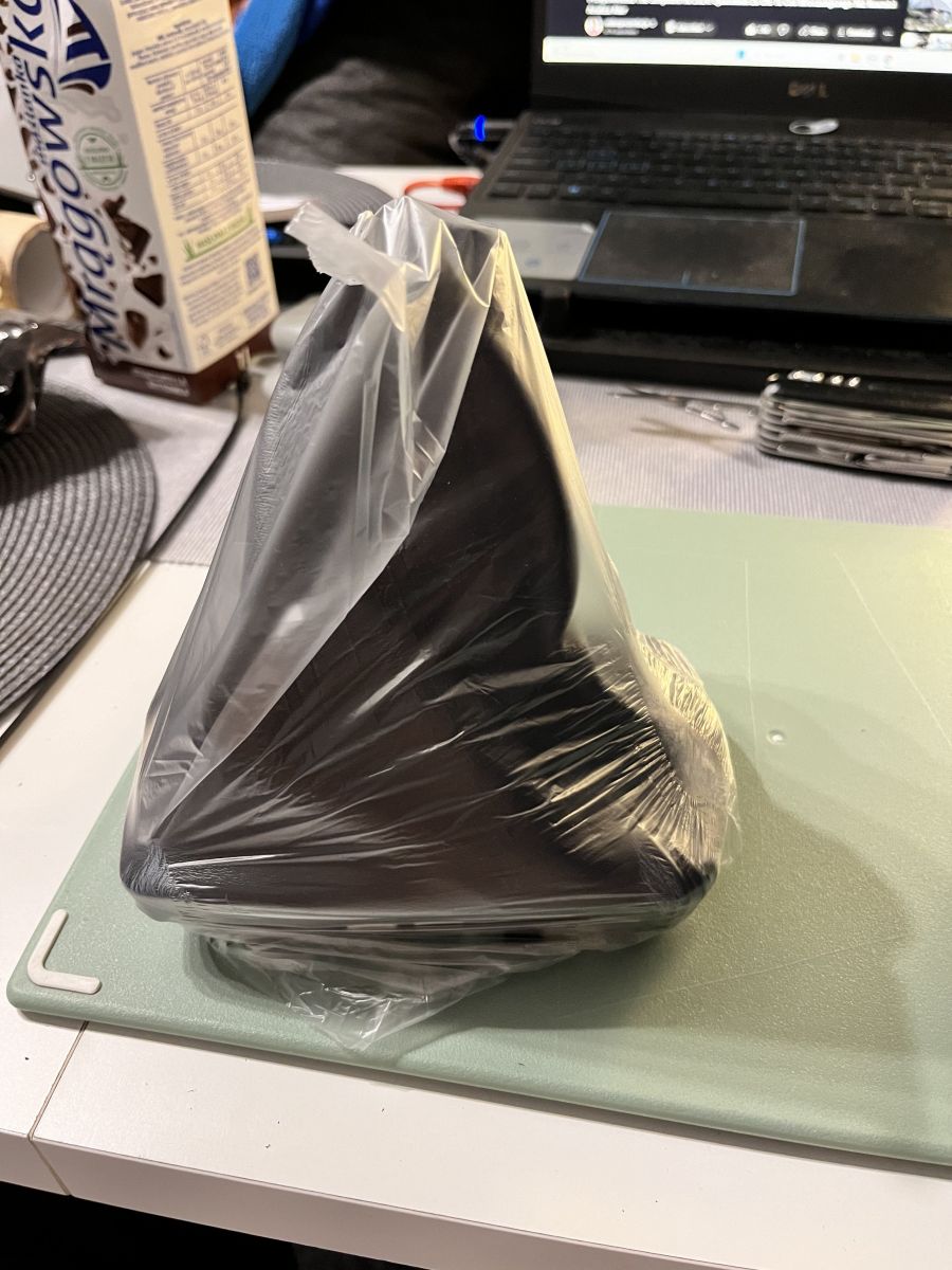

Od ostatniego czasu udało się wymienić poduszkę skrzyni biegów -  w ruch musiał pójść flex :)  Wleciał grill (plaster miodu) z emblematem ABT, który był dołączony do grilla. Wyłączony softowo został EGR. Zakupiłem również nowe śruby do kolektora oraz uszczelkę. Niestety śruby tak mocno trzymają, że nie dałem rady tego ruszyć swoim skromnym zestawem narzędzi. Mimo wszystko zajrzałem do klapy gaszącej, która wygląda zaskakująco dobrze - możliwe, że poprzedni właściciel wymienił ten element.  W te wakacje planuje zmienić podsufitkę ponieważ moja już opadła i tymczasowo trzyma się na szpilkach. Chcę przejść na kolor czarny więc testowo pomalowałem kilka elementów na taki właśnie kolor (mycie, odtłuszczenie, 2 wartswy gruntu, 2 warstwy podkładu i 2 warstwy koloru). Efekt spełnił moje oczekiwania więc będę zabierał się za kolejne elementy. Wleciały diody led do oświetlenia kabiny. Ostatni mod, który jest w trakcie realizacji to przejście na licznik z kolorowym Fisem. Licznik z oznaczeniem 930T zakupiłem od kolegi @rafal_sz85, dzięki wielkie :) Następnie z pomocą znajomego wlutowałem nowe diody. Skontaktowałem się ze stroną moman w celu zaprojektowania tarcz z nowszą czcionką, które będą wyskalowane do 300km/h (taka moja fanaberia). Do 180km/h licznik będzie wskazywał prawidłowe danę - takich prędkości i tak nie osiągam więc mi to nie przeszkadza. Licznik pochodzi z B6 a chciałbym zamontować wskazówki z B7 lub S4. (Jeżeli ktoś ma takie na sprzedaż to chętnie kupię). Któryś z kolegów zajmuje się może licznikami by zaadaptować nowy licznik do mojego auta? :)

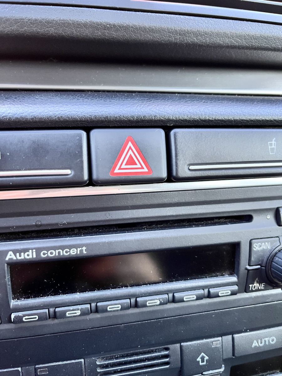

Look cool , what is the link of the web site who made your km/h 300 ect ,and how you will resolve the buttons  in roof light  , your give them to someone to make it black , i seen few company's does that i mean ,  renew the buttons ?
Thanks :) The website is moman.pl. There are some designs on the site, but I contacted by email to make customized counter dials. The cost - 200 zł. The buttons will still in gray color. It is possible to buy templates on the Internet to regenerate these buttons, but I will do that someday. After my next salary, I will buy the material and replace it on the headliner. :)

The stickers is the pain in the ass to install and its a the sam or somtimes more then when they paint and laser cut your buttons and it looks OEM , i know i did thet  , i send my to Serbia and it was chipper then Alliexspres  sticker  for buttons  , i renew radio concert one , esp , hazard button , i think cup holder .I  forgot but all that was around 35 euros but that was few years ago  , with postage .

Im sure  there is someone in Poland doing that , at least you have industries and many individuals who know how to manufacture something  for cars.
You can dismantle this and take this out so you foil  outline is perfect

W dniu 16.07.2025 o 16:18, peter22 napisał(a):
Wrzuć jak możesz zestaw który użyłeś do malowania

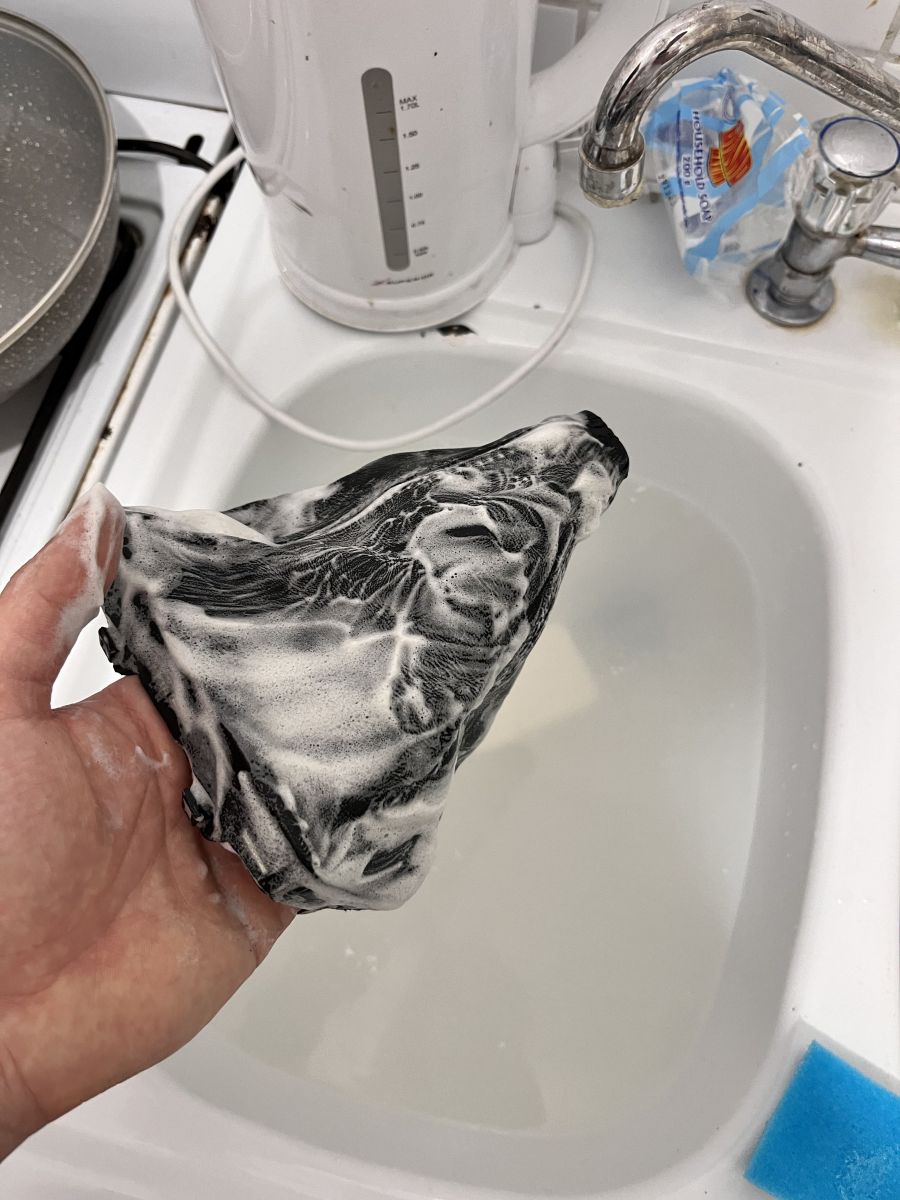

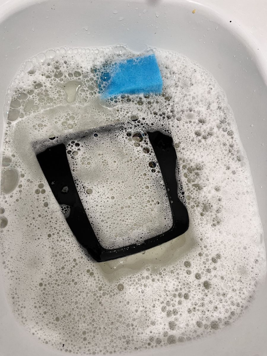

Najpierw umyłem elementy ciepłą wodą, gąbką do naczyń i ludwikiem. Następnie jak wyschło to wszystko odtłuściłem IPĄ. Potem wleciały po 2 warstwy gruntu do plastików, podkładu i docelowego lakieru.
Ja na takie elementy dawałem jeszcze matowy lakier bezbarwny, żeby uniknąć łuszczenia się w przyszłości.
Niestety nie pomyślałem o tym 😕 Niedługo zamierzam ściągać podsufitkę to mógłbym pociągnąć bezbarwnym, ale nie wiem czy zwiążę dobrze.
Ja malowałem tylko farbą, dobrze odtłuszczone i trzyma już parę lat. Nic się nie łuszczy. Mam tym pomalowane też listwy zewnętrzne i nic się nie dzieje.
Ze mną jeździ druga połówka, ręce ciągle w kremach czy makijażu to też często są myte, wolałem dmuchać na zimne 😅
