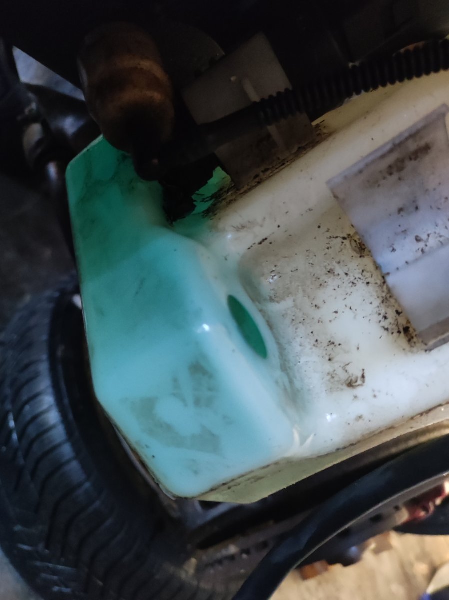

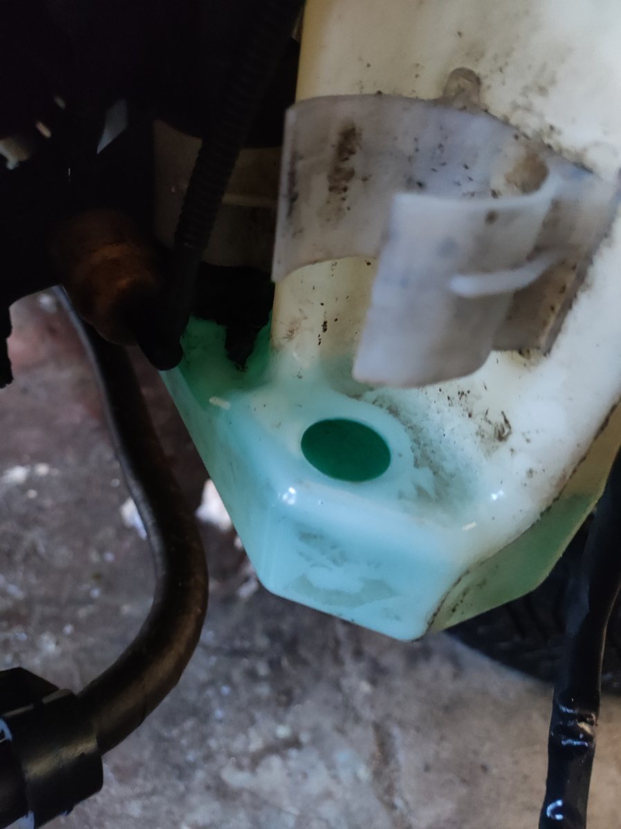

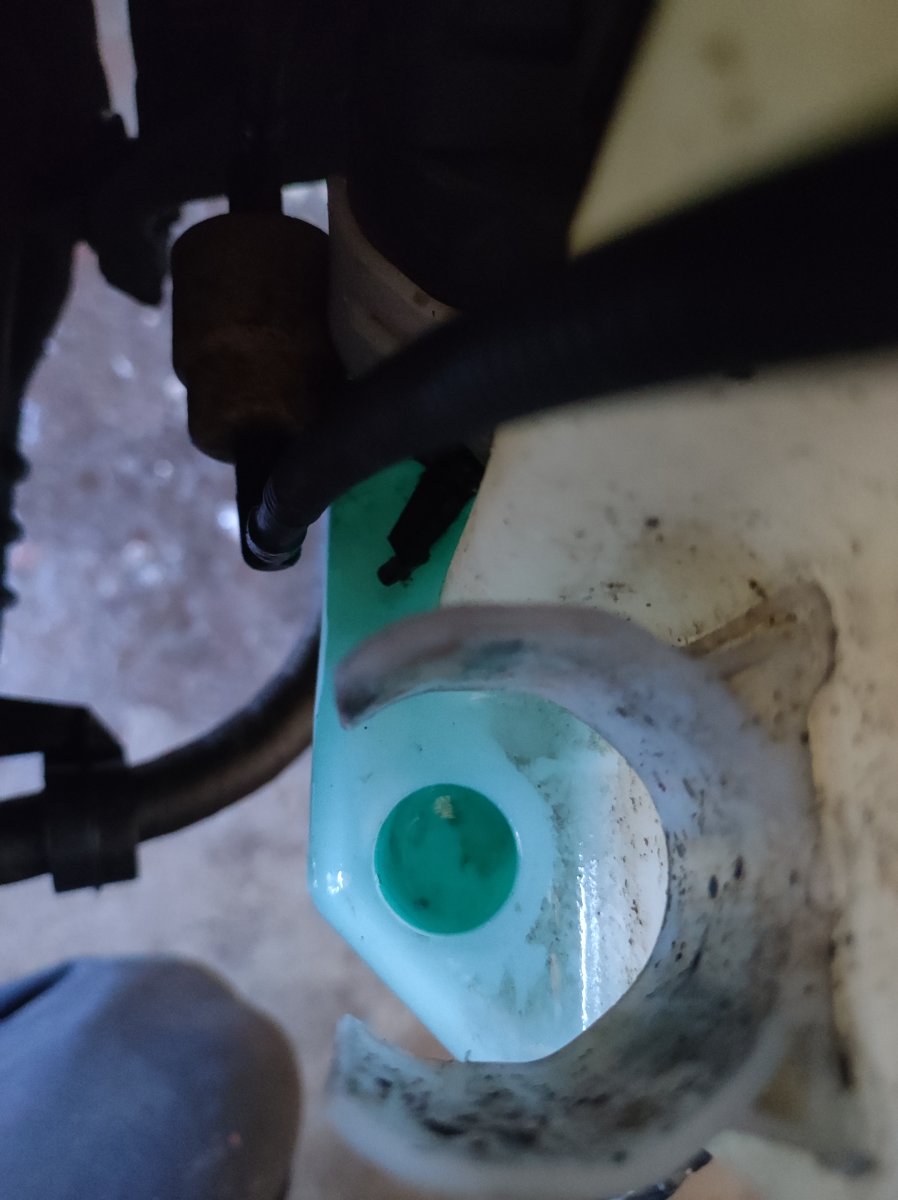

gajdam592 Opublikowano 22 Grudnia 2022 Opublikowano 22 Grudnia 2022 Cześć, mam taki problem, nie dawno miałem stłuczkę a4 b6, wymieniłem cały zderzak na taki bez otworów na spryskiwacze ksenownów. Problem jest taki, podczas stłuczki uszkodziła się też pompka spryskiwaczy halogenów. Jako że nie mam w zderzaku tych otworów stwierdziłem że się pozbędę tych spryskiwaczy jak i tak nie mam ksenonów. Ale ze zbiornika leje się woda, nie wiem jak zaślepić ten otwór po pompce, jest jakiś klej, albo zaślepka gumowa która wytrzyma i właściwie uszczelni zeby płyn się nie wylewał?
Langista Opublikowano 22 Grudnia 2022 Opublikowano 22 Grudnia 2022 Możesz dosztukować jakiś korek gumowy i go zakleić, żeby nie wypadł.
gajdam592 Opublikowano 22 Grudnia 2022 Autor Opublikowano 22 Grudnia 2022 1 godzinę temu, Langista napisał(a): Możesz dosztukować jakiś korek gumowy i go zakleić, żeby nie wypadł. A jest do tego jakiś dobry klej? Nie chce znowu za jakiś czas tego znowu rozbierać. I co lepsze klej czy spawarka do plastiku?
Langista Opublikowano 22 Grudnia 2022 Opublikowano 22 Grudnia 2022 Klej dwuskładnikowy powinien sobie z tym poradzić 1
tass Opublikowano 22 Grudnia 2022 Opublikowano 22 Grudnia 2022 Nie lepiej kupić nową (nawet ori) uszczelkę za grosze i pompkę spryskiwacza nawet ze szrotu? Podejdą nawet od VW Skody. Wycieku nie będzie klej jak zareaguje z zimowym płynem albo pójdzie w układ i dysze pozatyka.
greg2505 Opublikowano 22 Grudnia 2022 Opublikowano 22 Grudnia 2022 Pompka nowa zamiennik kosztuje ok 20-30zł ,do tego uszczelka i po kłopocie,w razie jak Twoja się spali zamienisz miejscami
Langista Opublikowano 23 Grudnia 2022 Opublikowano 23 Grudnia 2022 Płyn zimowy nie rozpuści dwuskładnikowego kleju. Autor chciał najtańsze z możliwych rozwiązań to ma..

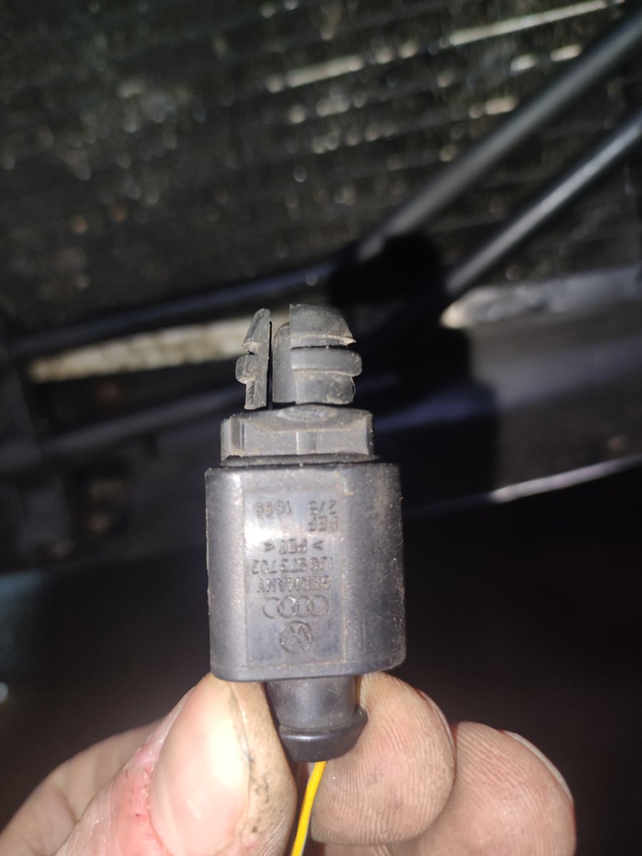

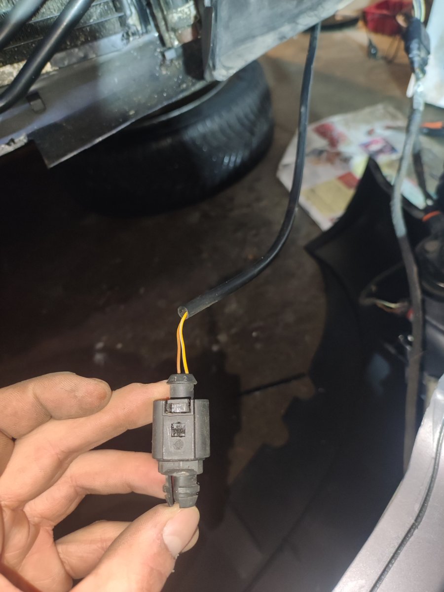

gajdam592 Opublikowano 24 Grudnia 2022 Autor Opublikowano 24 Grudnia 2022 Okej sprawa ogarnięta, nową pompkę zamonowałem i uszczelniłem, nie chciałem ryzykować, druga sprawa. Wystaje mi talia wiązka, jakby z jakimś czujnikiem co to jest? Leci jakby z intercolera ale nie ma nigdzie miejsca żeby to wpiąć
steve69 Opublikowano 24 Grudnia 2022 Opublikowano 24 Grudnia 2022 Wygląda jak czujnik temperatury zewnętrznej.
greg2505 Opublikowano 24 Grudnia 2022 Opublikowano 24 Grudnia 2022 28 minut temu, gajdam592 napisał(a): Okej sprawa ogarnięta, nową pompkę zamonowałem i uszczelniłem, nie chciałem ryzykować, druga sprawa. Wystaje mi talia wiązka, jakby z jakimś czujnikiem co to jest? Leci jakby z intercolera ale nie ma nigdzie miejsca żeby to wpiąć Czujnik temperatury zewnętrznej, miejsce montażu to chłodnica wspomagania ,ten czarna rurka przed chłodnicą klimy, powinno być tam oczko plastikowe
gajdam592 Opublikowano 24 Grudnia 2022 Autor Opublikowano 24 Grudnia 2022 34 minuty temu, greg2505 napisał(a): Czujnik temperatury zewnętrznej, miejsce montażu to chłodnica wspomagania ,ten czarna rurka przed chłodnicą klimy, powinno być tam oczko plastikowe Dzięki wielkie już ogarnięte, faktycznie znalazłem to oczko, koniec roboty bo wigilia, zdrowych spokojnych świąt Bożego Narodzenia!
