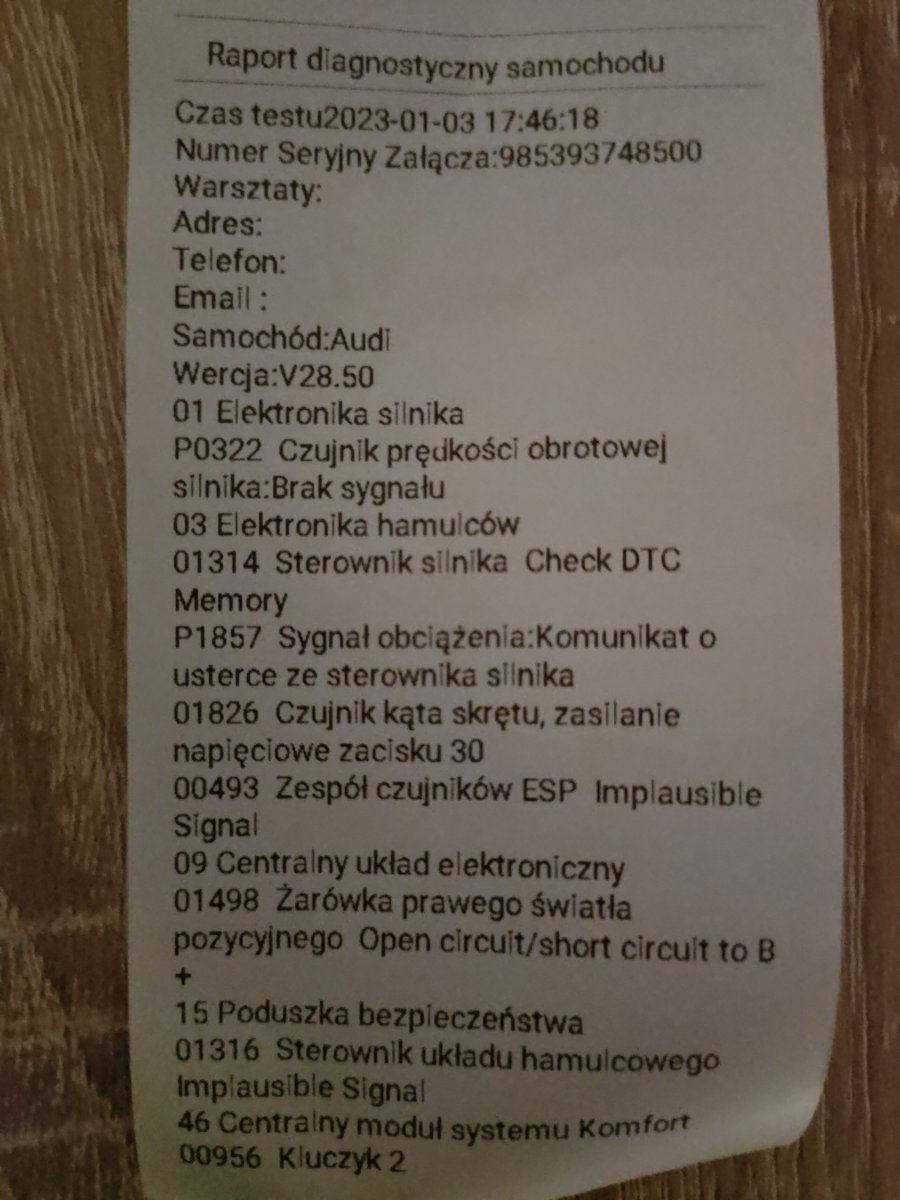

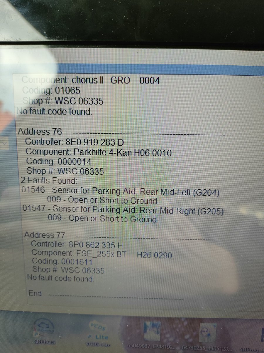

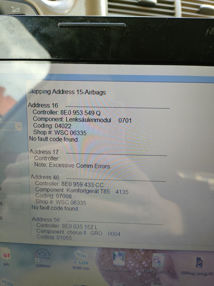

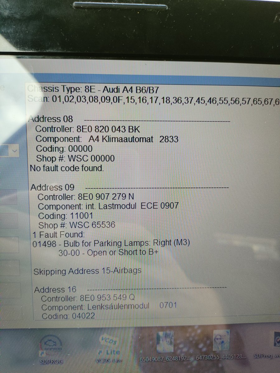

mentos92 Opublikowano 3 Stycznia 2023 Autor Opublikowano 3 Stycznia 2023 Teraz już prawdziwy wykres błędów
FishBB Opublikowano 3 Stycznia 2023 Opublikowano 3 Stycznia 2023 (edytowane) Czujnik położenia walu. Posprawdzaj sobie najpierw kable i kostke a jak tam bedzie wszystko ok to wymiana. Po wszystkim pokasowac bledy i zobaczyc co zostanie. Edytowane 3 Stycznia 2023 przez FishBB
mentos92 Opublikowano 3 Stycznia 2023 Autor Opublikowano 3 Stycznia 2023 Kostka znajduje się za zbiornikiem z płynem chłodniczym, tak? A wiesz może która to kostka bo są tam 3 obok siebie? Da się to wymienić w razie w bez ściągania niczego?
