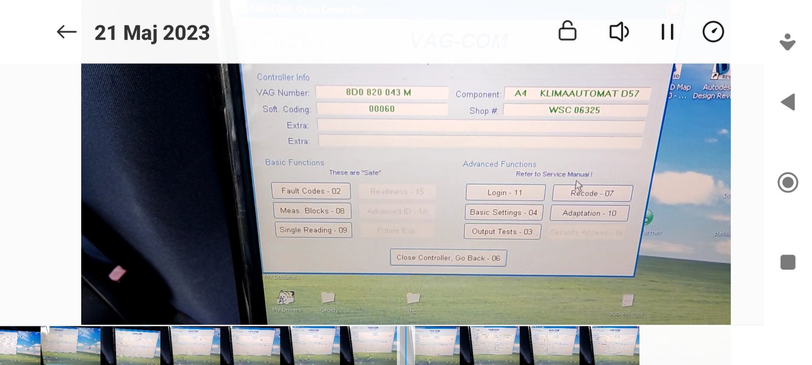

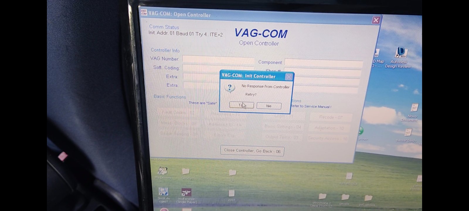

Mam A4 B5 2.4 Q od niedawna , niestety kabel, który działał mi zawsze w Passacie B4 i B5 w Audi łączy tylko z klimą natomiast z silnikiem lub ABS nie łączy . Czy audi jest jakieś ,,wybredne" co do kabli?
ale jaki to dokładnie kabel? I jakim programem próbujesz?
Audi nie jest wybredne i tak samo powinno działać.
Zwykły niebieski kkl i vagcom 311 zawsze działał a teraz nie chce połączyć:-(
Auto jeździ?
Jeśliby działa z klimą to i z resztą sterowników powinien. Raz widziałem tylko taki przypadek dlatego pytam czy auto jeździ/zapala.
